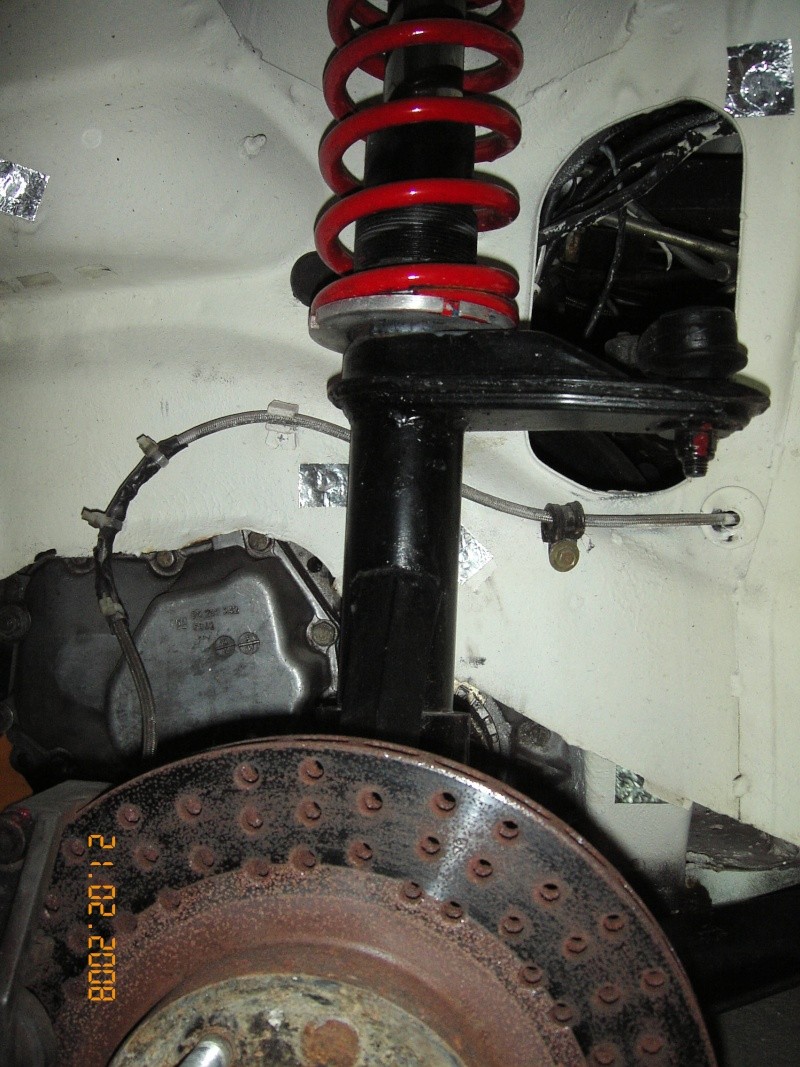

Mardi 27 Janvier 2009 23:19 |
voici les miennes avec les coupelles sur mesure

opelgsi : c'est du sur mesure a 400% ?
http://astraGSI16.skyrock.com DEALEUR DE SWAPP.. |

Mercredi 28 Janvier 2009 07:21 |
oui angel les miens sont sur mesure specifiques aux rallye asphaltes sinueux sinon tu as aussi des versions slalom,run,cotes etc etc tout est dans le tarage ensuite
Mercredi 28 Janvier 2009 07:29 |
sinon gsi cab je vois souvent des liens comme les tiens et je me demande comment ils font car sur la kadett la mac phaerson fait bloc avec le moyeu alors j'aimerais savoir comment ils font pour faire entrer le combiné amortisseur ...c est pour ça que j'ai dis plus que à mon avis il faut envoyer ses propres jambes de forces de façon à ce qu ils te rentrent les combinés en force dans le moyeux ..enfin je pense c'est juste une déduction

Mercredi 28 Janvier 2009 11:36 |
ahhhhh voilà qui repond à ma question merci
