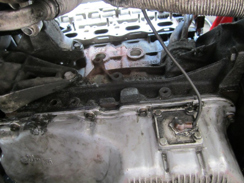

comment ca le carter est fissurer ?
nazca_250
Inscrit le: 21 Aoû 2011
Messages: 781
Localisation: Perpignan
Voiture: corsa A, tigra A
Mercredi 29 Juin 2016 17:42 |
au bout de la 3èm vise j'ai une jolie demi lune autour du boulon, je suis gavé
Mercredi 29 Juin 2016 17:47 |
Si ça à fendu c'est que c'était déjà fragilisé, c'est pas 15 pauvres Nm qui vont fendre de l'alu de 0.5 cms si ce dernier est en bon état
nazca_250
Messages: 781
Mercredi 29 Juin 2016 17:53 |
donc tu me confirme bien que les serrage ce fait a 15 Nm.
sur le coup je trouvais ça un peu fort mais bon si c'est 15 ba c'est 15.
en tout cas j'avais rien remarqué au démontage.
Mercredi 29 Juin 2016 18:20 |
Bah ca peut très bien être fragilisé a l'intérieur sans que tu le vois
Jeudi 30 Juin 2016 13:45 |
| nazca_250 a écrit: | donc tu me confirme bien que les serrage ce fait a 15 Nm.
Le prends pas mal mais 15Nm ça fait +/-1,5mkg donc couple de serrage très faible
Par contre par rapport à la photo, ça laisse à penser que le carter n'était pas parfaitement plaqué contre le bloc au moment du serrage
Blitz powaaaa!!!! |
nazca_250
Messages: 781
Jeudi 30 Juin 2016 17:27 |
j'ai donc du trop serrer car je devais vraiment y aller pour faire déclencher ma clé
et pourtant j'ai serrer a la main avant de finir au couple
Jeudi 30 Juin 2016 17:31 |
Dans ce cas je crois que tu t'es planté dans les unités...

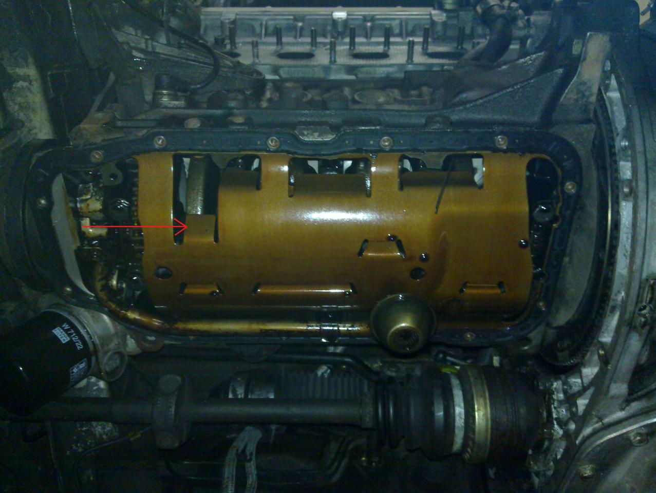

Lundi 22 Août 2016 12:36 |
Voilà une nouvelle photo.
Ca ne touche pas toujours, ca dépend des marques du joint.
Ismax94
Inscrit le: 19 Mar 2013
Messages: 1400
Voiture: Vectra OPC/Tigra A
Lundi 22 Août 2016 13:45 |
Là c'est la tole sur joint de SEH Franck ?! Tu as du mettre des rondelles pour les vis de carter ?!
Lundi 22 Août 2016 19:43 |
Oui c'est ça. Référence payen JJ615 ou équivalence. Pour les vis ou mettre des rondelles ou vis plus courtes
Ismax94
Messages: 1400
Mardi 23 Août 2016 01:48 |
Super merci j'en ai un de SEH justement que je comptais monter quand j'aurais une rallonge assez grande pour passer entre le carter et ma BDT
