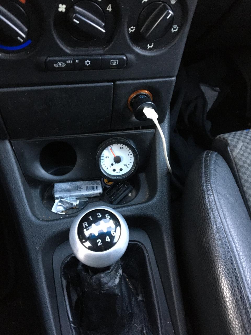

Merci à niko pour le badge du pommeau
MessagePosté le: Jeudi 03 Septembre 2020 07:55 Répondre en citantRevenir en haut de page
très sympa!!! je pensais que tu mettrais le levier complet Laughing
MessagePosté le: Jeudi 03 Septembre 2020 08:11 Répondre en citantRevenir en haut de page
Je préfère le pommeau Alu d’origine Laughing
Il faut légèrement usine le bord de la capsule,et c’est plug-and-play

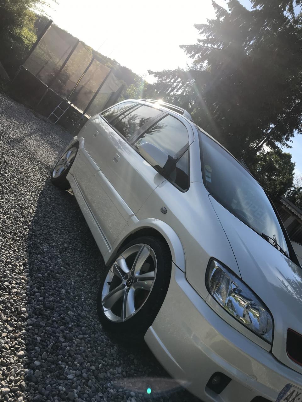

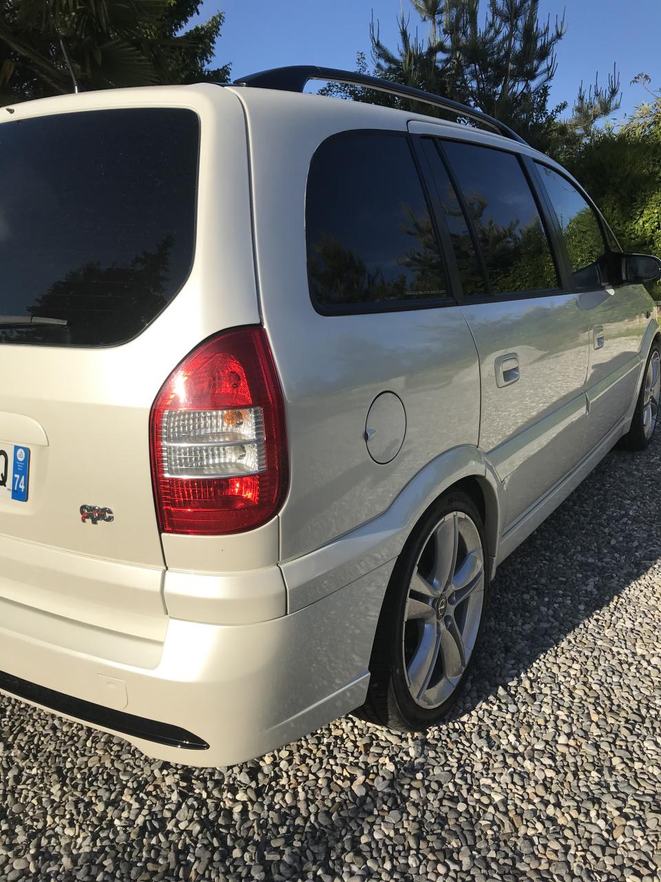

MessagePosté le: Vendredi 28 Mai 2021 06:04 Répondre en citantRevenir en haut de page
4 amortisseur neuf (Monroe)
SOnde lambda 1 neuve (bosch)
Decata poser
4pneus neufs 225/40/18
Messages: 4370
MessagePosté le: Vendredi 28 Mai 2021 08:06 Répondre en citantRevenir en haut de page
il ferait presque civilisé avec ces jantes Laughing
MessagePosté le: Lundi 31 Mai 2021 05:46 Répondre en citantRevenir en haut de page
joli rendu Cool

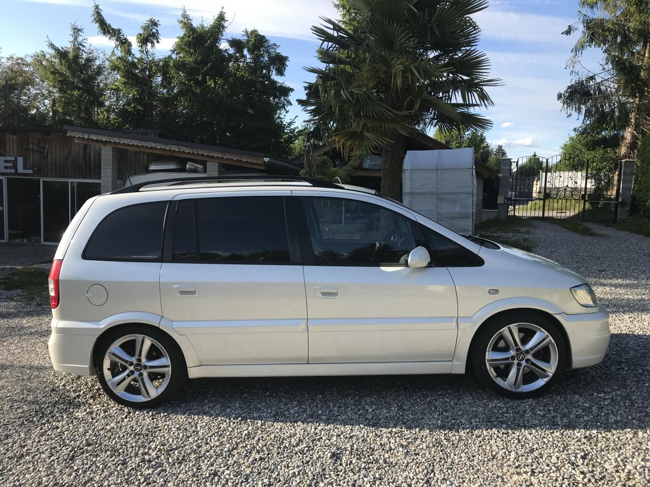

MessagePosté le: Mardi 20 Juillet 2021 10:49 Répondre en citantRevenir en haut de page
Elle vienne d'ou c'est jante?
f-800
Inscrit le: 17 Juil 2006
Messages: 620
MessagePosté le: Mardi 20 Juillet 2021 22:22 Répondre en citantRevenir en haut de page
Ce sont des jantes en 7,5 par 18 qui étaient disponible sur Opel Astra J
MessagePosté le: Mercredi 21 Juillet 2021 13:01 Répondre en citantRevenir en haut de page
Pas du tout
Ce sont des jantes Ronal origine saab
