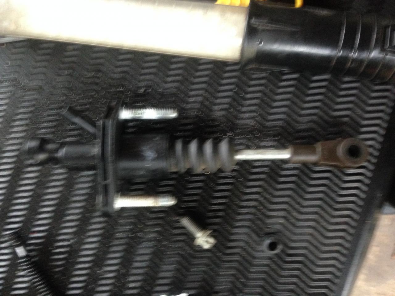

Il m'arrivait de perdre l'embrayage.
De plus impossible de purger le circuit. Pomper la pédale ne servait à rien obliger d'insérer le ldf à la seringue .
De retour j' ai changer l'émetteur ...

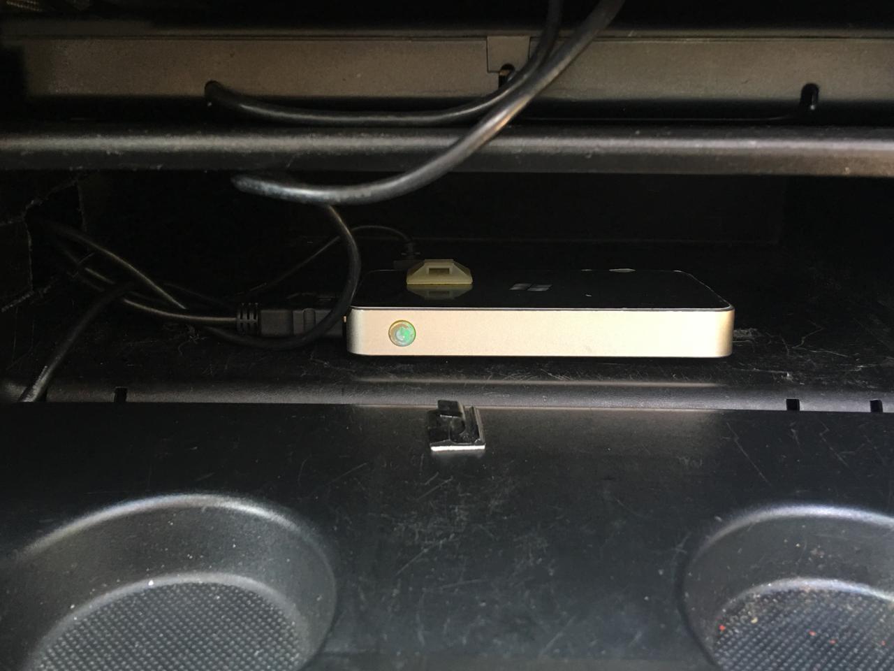

Le "gros" PC" a laissé place a un pc avec batterie. La chasse aux AMPères à commencé

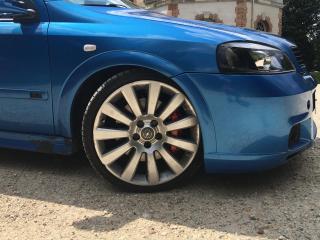

Lèger rabaissement

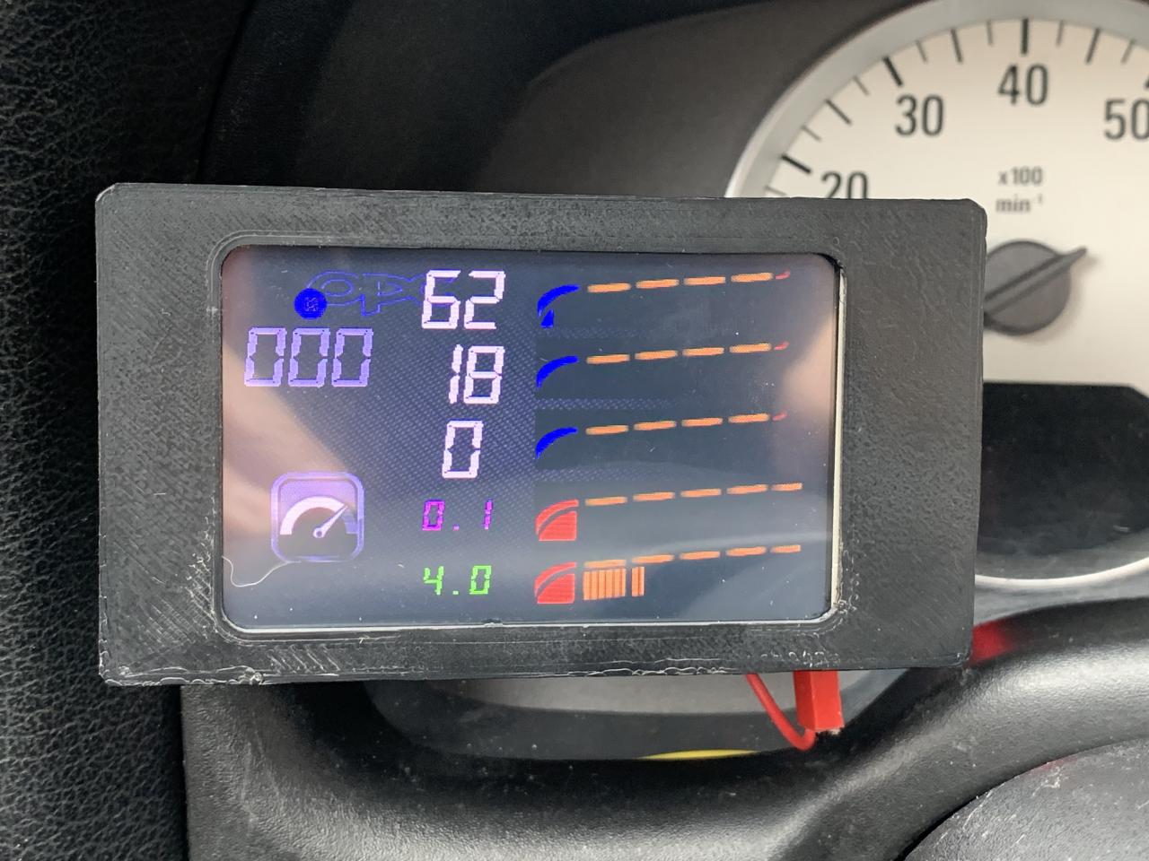

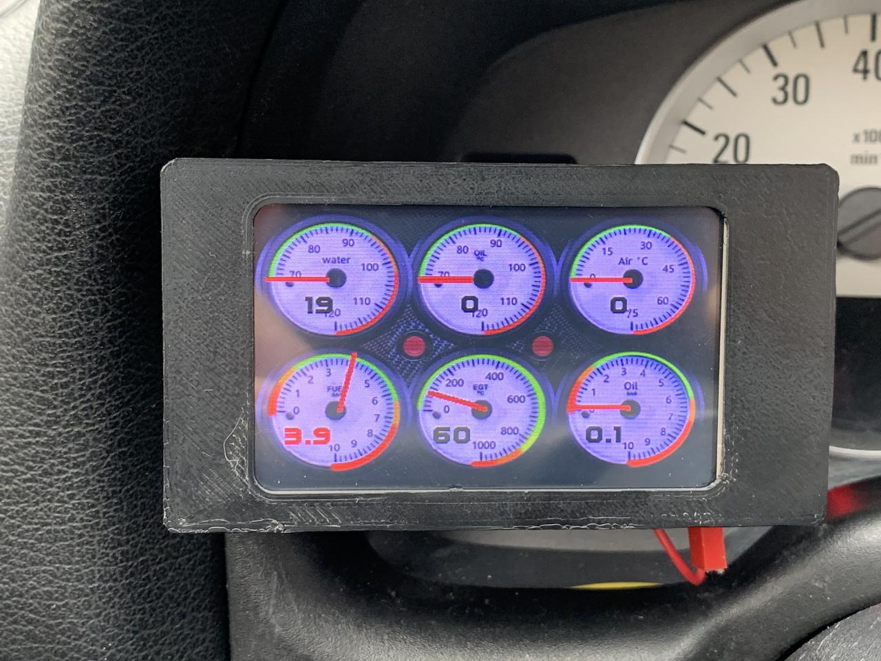

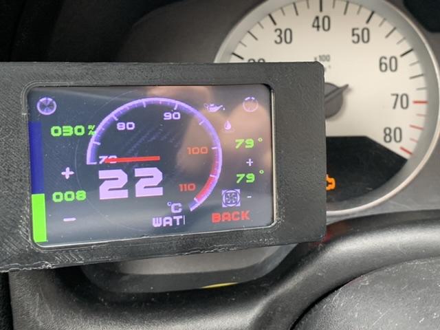

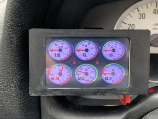

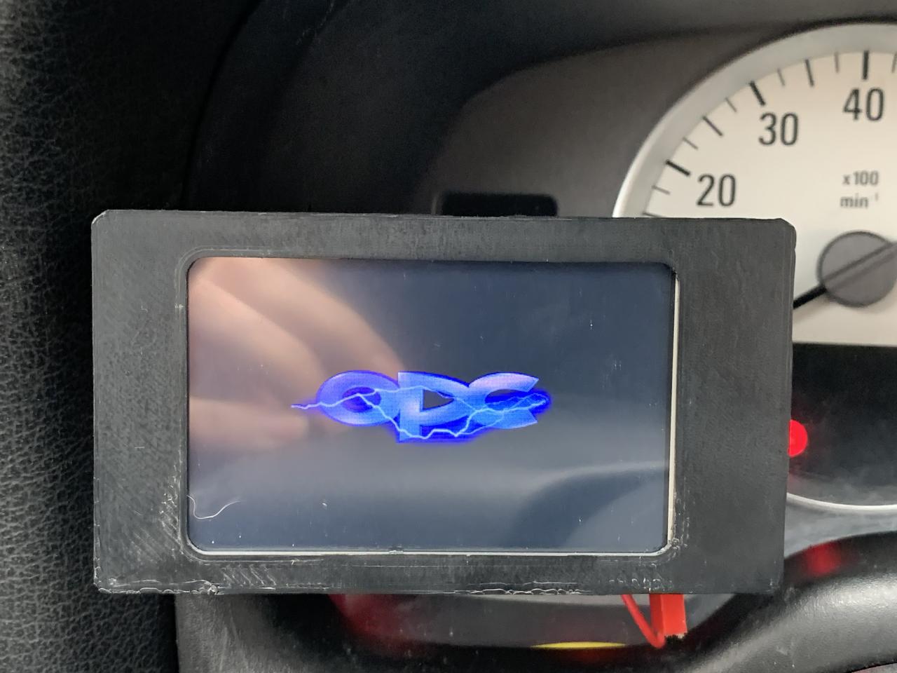

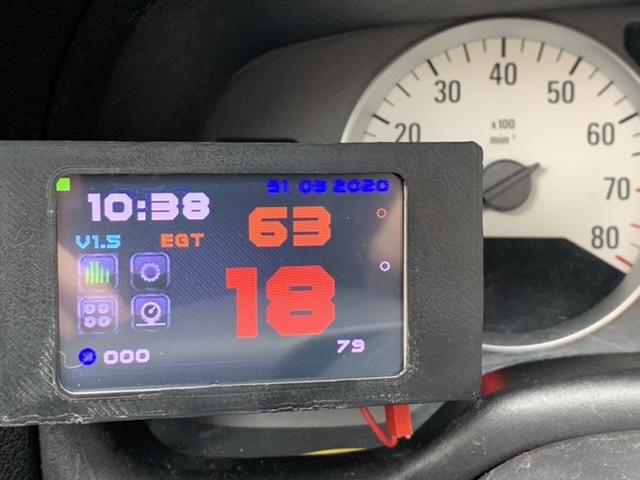

Bon je reviens vers pour vous montrer un projet qui me tenais à cœur
Voilà c’est un récepteur sans fils Qui va aller chercher les information de température ( eau air huile EGT) pression essence et huile
On mouline le tout et rajoute une fonction permettant de gérer le refroidissement moteur de manière plus efficace c’est à dire de monter doucement pour pas par exemple consommer trop de jus à l’instant T ou de surchauffer à en faire jaillir le LDR
Ci dessous quelques photos

Salut Arthur, tu as fait ça avec un Raspberry ou la logique est dans l'écran ?
MessagePosté le: Vendredi 29 Mai 2020 22:39 Répondre en citantRevenir en haut de page
C’est fait avec des arduino, une imprimante 3D et le code avec le cerveau de « Magic » Arthur Lol
GsI ArTHuR
Messages: 1314
MessagePosté le: Samedi 30 Mai 2020 07:07 Répondre en citantRevenir en haut de page
Merci 😅
Alors sans rentrer dans les détails sous peine d’être « barbant » j’ai au début du projet voulut partir sur un raspberry je me suis rendu compte très vite qu’il y avait trop de couche soft qui pouvait nuire à la vitesse.
Alors j’ai regardé ce qui se faisait de plus hardware afin de dédier l’appareil à faire une seule chose et rien d’autres.
Donc je suis parti sur de l’arduino ce sont de petits micro contrôleur qui procède des entrees sorties programmables et qui peuvent normalement communiquer avec n’importe quoi.
Le gros souci c’est qu’il faut programmer en dur et flasher un peu comme des eeproms.
Pour répondre à ta question Bob il y a 3 microcontrollers
1) le premier récupère les informations venant du moteur Via des capteurs rajoutés aucun lien avec la gestion d’origine. Cela permet en passant de savoir si un capteur d’origine est très loin ou pas
2) Le deuxième recevoir les informations du premier les transformer pour pouvoir communiquer sur un port série
3) Le troisième interprète les commandes du deuxième et gère l’affichage et le tactil.
