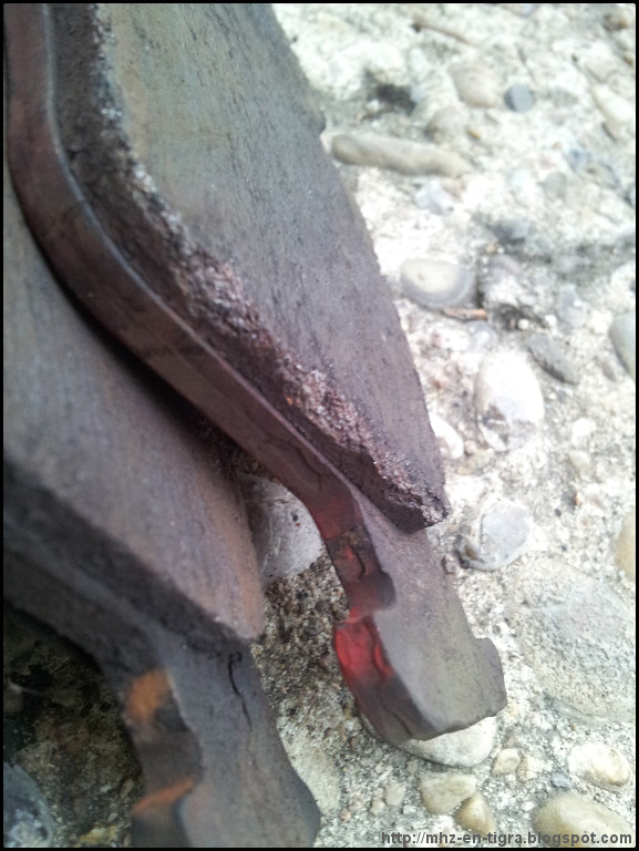

Pour commencer, voici l'état des plaquettes de freins, le petit x16 en avait dans le ventre Smile

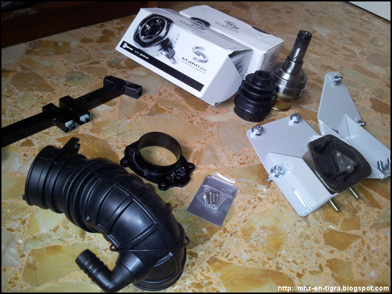

Le kit de swap quasiment au complet. Le grand minimum pour faire un swap:-
- powercap + durite x20xev
- tetes de cardan kadett E
- cales pour les tirants de chasse (home made)

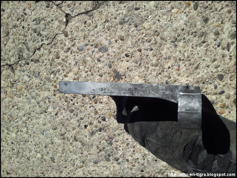

- le support moteur coté distrib

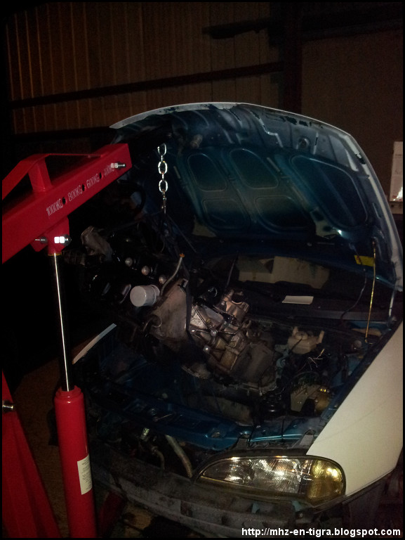

Allez on attaque, d'abord on passe la tigra en propulsion :imboulet

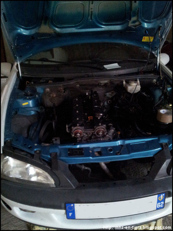

Non on sangle le 1.6 et on le fait voler !!

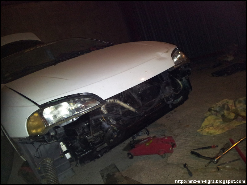

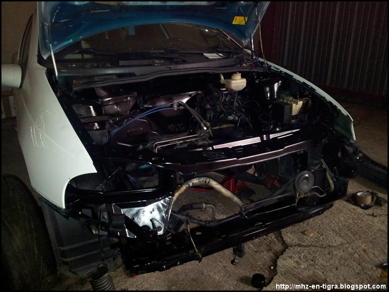

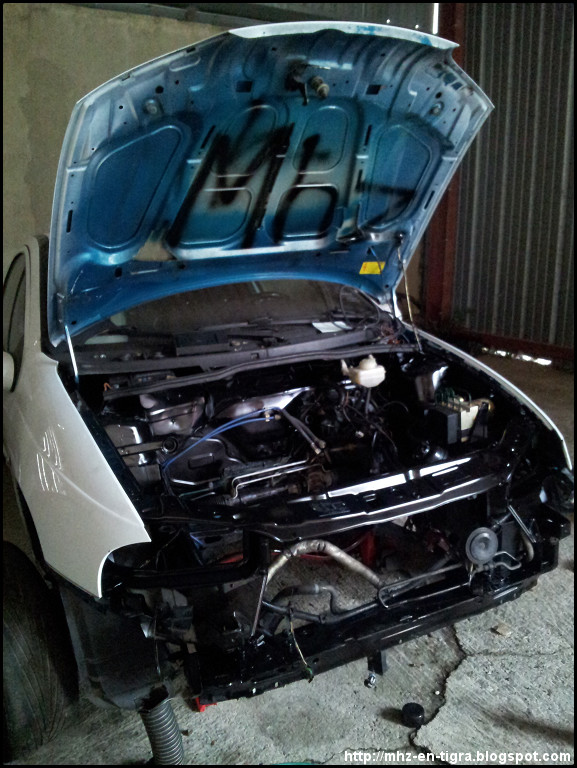

Ensuite en enlève tout ce qui sert à rien et on nettoye
Vient ensuite le moment du ponçage, du mascage,...
Peinture et voila ::yeah2

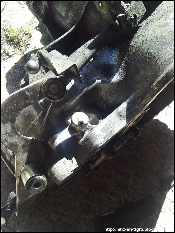

Passons à la boite, F18 avec compteur électronique: on enlève le capuchon pour remettre le capteur pour le compteur mécanique
Réutilisation du short shift que j'avais dans la tigra + mixte des tringleries

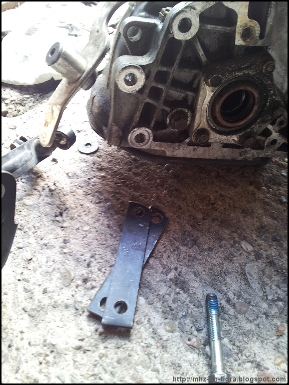

Fabrication d'une cale pour la boite de vitesse

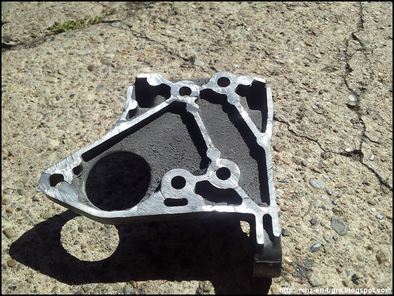

Modification du support pour passer la DA (il reste encore du travail sur les la pompe)
Il est plus mince d'un coup

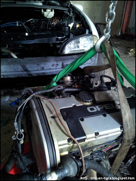

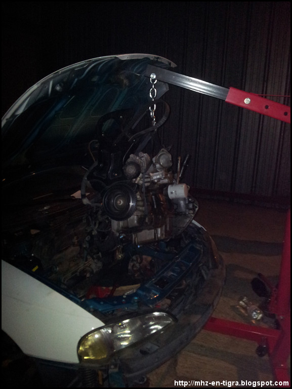

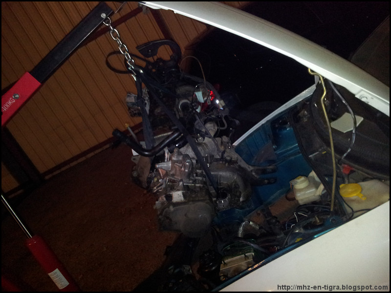

La bete attend son coeur avec impatience.
En cours d'atterrissage
Et hop, c'est dedans
On fait le faisceau coté calculateur, puis coté compartiment moteur....

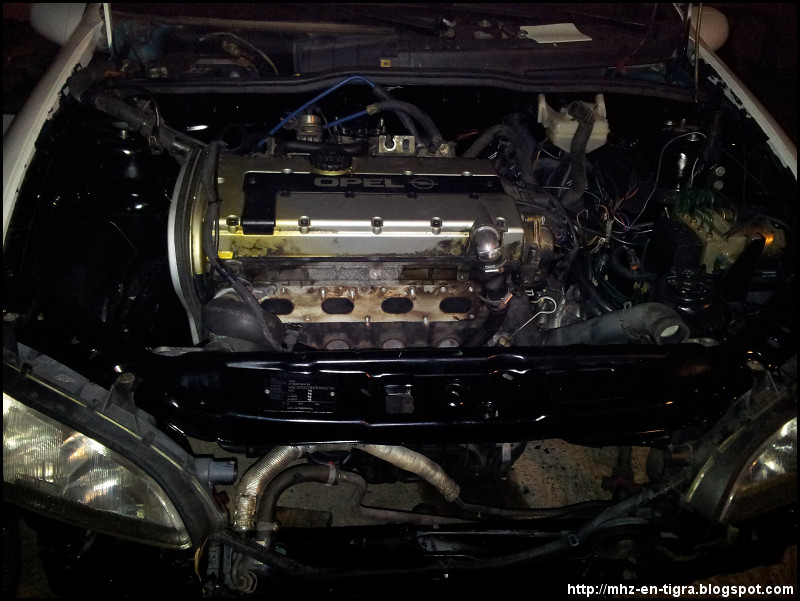

Et le voila qui démarre Cool Cool
http://www.youtube.com/watch?v=tAAVnLBck3M
Elle devrait être fini en fin de semaine Twisted Evil

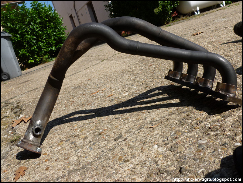

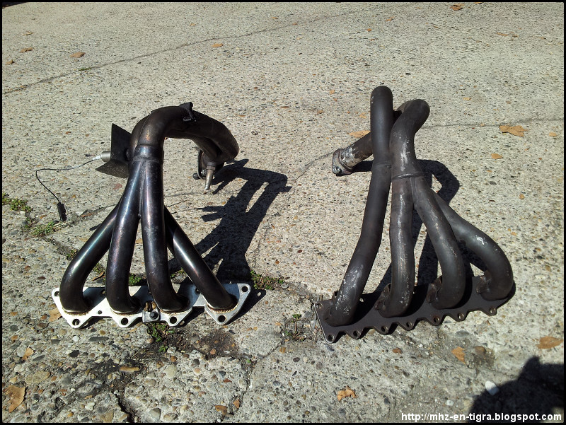

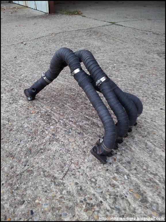

Les dernières photos que j'ai, d'abord une comparaison du collecteur inox du x16xe et celui du c20xe... Ils sont pas du tout conçus pareil:
- x16: conduits de longueurs égalent 2 à 2
- c20: les conduit n'ont pas la même longueur, certainement une partie du secret du couple présent sur une grande plage d'utilisation
Les soudures que j'ai fait, yen a une pour raccourcir la partie final du collecteur (la partie pour se raccorder au cata est 40cm plus loin) et soudure d'un filet pour mettre la sonde lambda.
On termine avec le collecteur: momification avec un peu de cool it :youpi

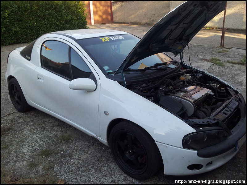

Et la voila sortie
Elle en avait grand besoin :imboulet
Il reste quelques trucs à régler, mais on peut dire qu'elle roule
