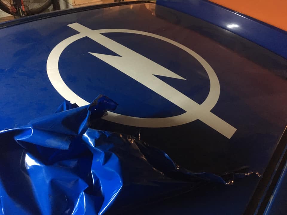

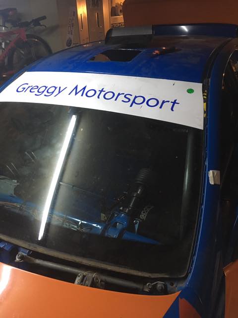

Salut à tous,
Jeudi soir boulot, boulot pour avancer avant la venue du soudeur / carrossier.
Dépose du hayon, de la trappe de toit, du covering de toit, des essuis glaces et autre pour faciliter la journée du vendredi.
