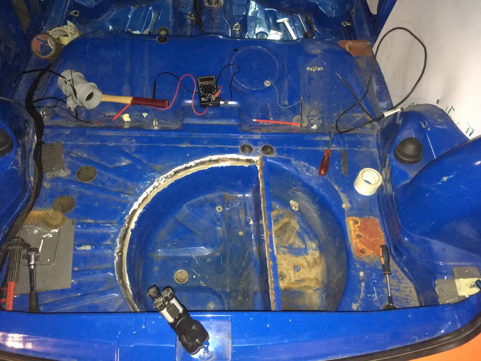

via la carrosserie, tu as des raccords collés, vissés, rivetés, etc... donc des possibilités de réaction galvanique ou de vieillissement qui diminueraient la conductivité.
ce que tu peux faire c'est faire plusieurs points de raccordement de masse, genre 1 par coin de la voiture, et relier ces points avec un seul câble grosse section.
avec ce genre de produit:
MessagePosté le: Mardi 08 Janvier 2019 14:53 Répondre en citantRevenir en haut de page
ouai j'ai déjà vu ces trucs là... Rolling Eyes
J'me disais que c'était pas top (niveau finition) Laughing
Merci pour les infos de conductivité...
C'est surement pour cela donc que tu était ramener dans l'habitacle et au final rejoint sur le fil principal de - de la batterie... ya pas meilleur conducteur qu'un fil de cuivre... Wink
enfin si, un fil d'or... mais bon... Laughing Laughing
Je ferai sans doute, un fil de masse qui ira à la batterie... tampis pour les quelques kilos que cela fera.

Je confirme qu'il est préférable de tirer des vraies masses sans se servir de la coque.
0.0175 ohm/mm2 pour le cuivre contre 0.13 pour le fer Idea
Ca peut éviter des soucis vagabond presque impossible à localiser.

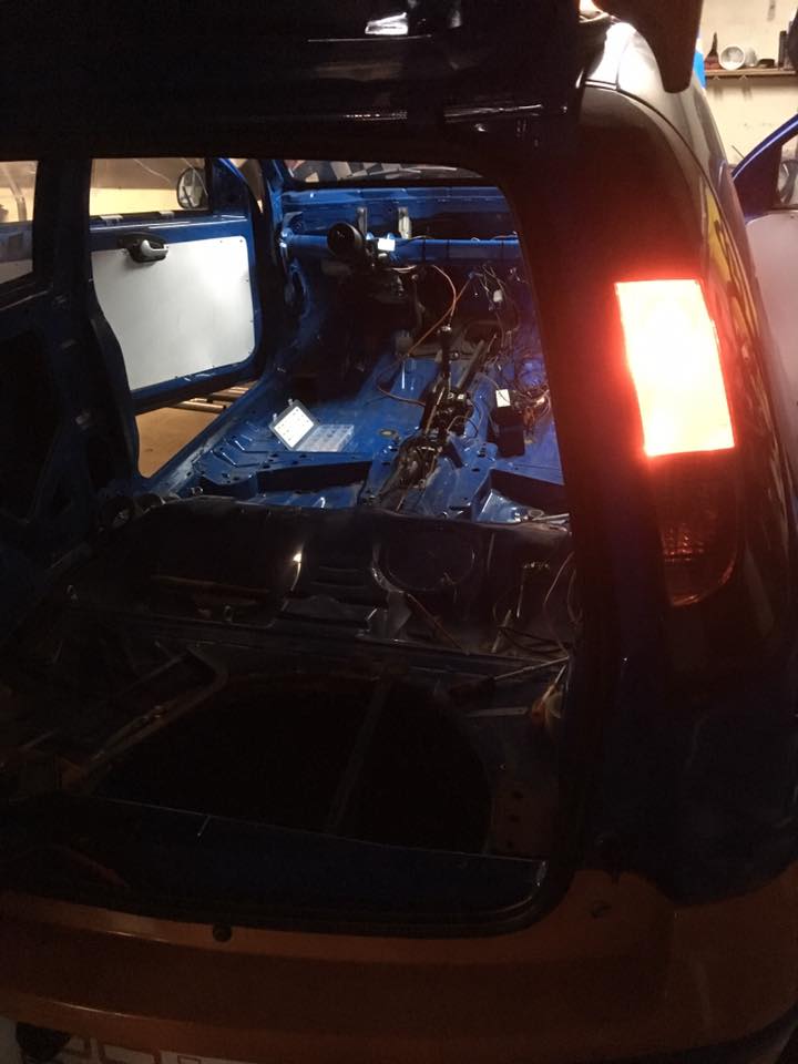

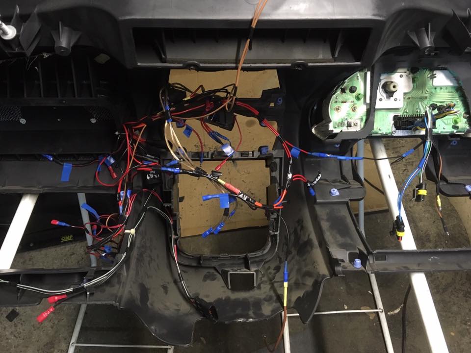

Donc du vidage, du débarrassage, du pré-câblage, du câblage, du test de câblage...

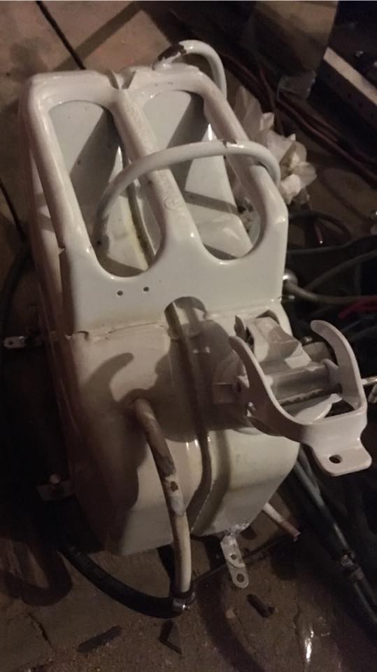

On vire tout le brodel où yavais le réservoir auto cross...
On vire le réservoir Auto cross...

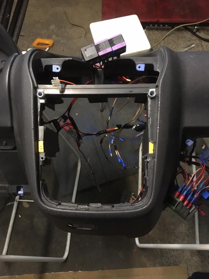

On pré-cable et fixe les fils qui restent dans la planche de bord...
Quand on vire la platine de démarrage...
de l'autre côté...
J'attends toujours mes support de relais... rupture chez le fournisseurs en cette fin d'année... ils devraient arrivés à la maison lundi ou mardi...
On câble ce qui reste côté "voiture"
et on fait des tests...
Reste encore quelques trucs à câbler, mais dans l'ensemble... 90% du taff de ce côté est fait.
Il restera ensuite a raccorder la pompe a essence et le niveau d'essence (quand on aura remis le réservoir stock) et aussi la batterie qui prendra surement place dans le trou de roue de secours.

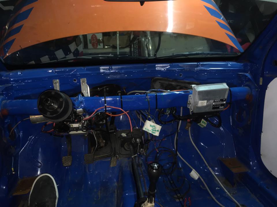

Hier soir encore un peu de boulot pour préparer au mieux la journée de taff avec le carrossier/soudeur...
Donc encore quelques contre-plaques + quelques tests et mise en place du baquet sur support stock (comme je dois le faire pour être "dans les règles").
Découpe et mise en forme et place de la contreplaque du principal côté passager :
Découpe et mise en forme et place des contreplaques pour les pieds arrières :
(j'ai un peut abuser sur la taille... mais je ne sais pas exactement où va tomber réellement le pied... donc bon...)
Mise en place des équerres longues pour poser le baquet en direct sur les points de fixations d'origine de siège :
On place au max a fond voir ce que ça dit pour l'arceau...
OK , on est bien !
Et pour les jambes...
On est presque trop loins, je débraye à fond tout juste !
C'es top !
ça avance, ça avance... Twisted Evil
