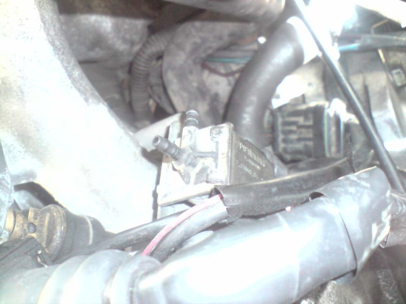

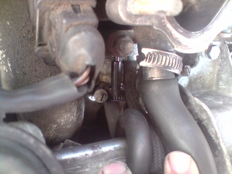

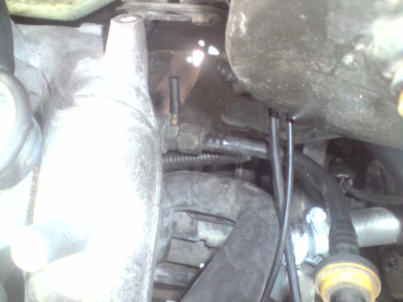

Voila j ai suivi tes instruction en ce qui concerne la depression du papillon et pour les autres voila les fotos que je sache ou les branchées.
Le module qui fait le clic a chaud seulement , dessus il y avai la depression du papillon que j ai suprimé plus haut et un emplacement pour une autres mais je sais pas laquel
La un autre emplacement que j ai bouché sinon la voiture tourne pas rond mais il dois forcement venir sy branché une depression
Et la j ai une depression qui par de la et qui donc je sais pas ou mettre

il me semble qu'elle va sur le boitier avec les deux prise pour les dépressions.
d'ailleurs si on pouvait me dire son rôle, je me coucherais moins con ???
babarXXL@hotmail.Fr
MessagePosté le: Lundi 29 Septembre 2008 07:32 Répondre en citantRevenir en haut de page
C'est l'electrovanne qui sert au recylage des vapeurs de carburant.

Oue le canistere .Mais qu elle es la depression apres celle du papillon qui vien dessus?
Et l autre que j ai boucher avant celle du mastervac elle acceuille quelle depression?

Sur le canistere quelle son les depressions qui vienne dessus?
Et quelles es la depression qui vien entre le collecteur et la durite du mastervac ?

Il n'y a pas de depression supplémentaire qui viennent sur le canister.
Tu as simplement une durite qui vient du filtre à charbon actif à l'electrovanne que tu as mise en photo et de cette électrovanne au boitier papillon c'est tout.
Par contre la durite qui vient du filtre à charbon actif il ne faut surtout pas la boucher si tu la débranche de l'électrovanne car c'est elle qui assure la mise à l'air de ton reservoir
Pour mémoire chez moi "dépression"=durite qui se branche directement sur l'admission et pas sur le canister

tu bouches comme sur ta photo, la dépression au niveau du boitier papillon (ça, tu l'as fait tu touche PLUS) et les autres tu les débranches de l'électrovanne et tu les laisses comme ça dans le compartiment moteur.
Ton bouchon qui est sur le tuyau qui va du master vac au collecteur, tu le laisses
