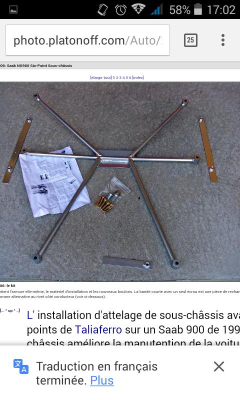

Ce qui est bien avec le berceau saab c est l araignée qui ce fixe dessus en renfort

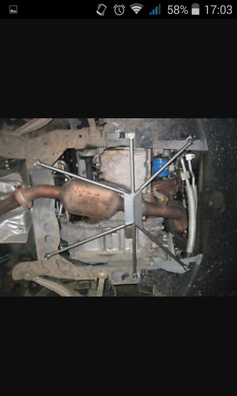

Je vois pas du tout à quoi sa ressemble se renfort type araignée
Après,j’ai la down pipe qui descend bien bas
Je sais pas du tout si se renfort passerai Rolling Eyes
Si tu as une photo Dede de se montage

C est sa

Dede : merci pour la photo du renfort berceau

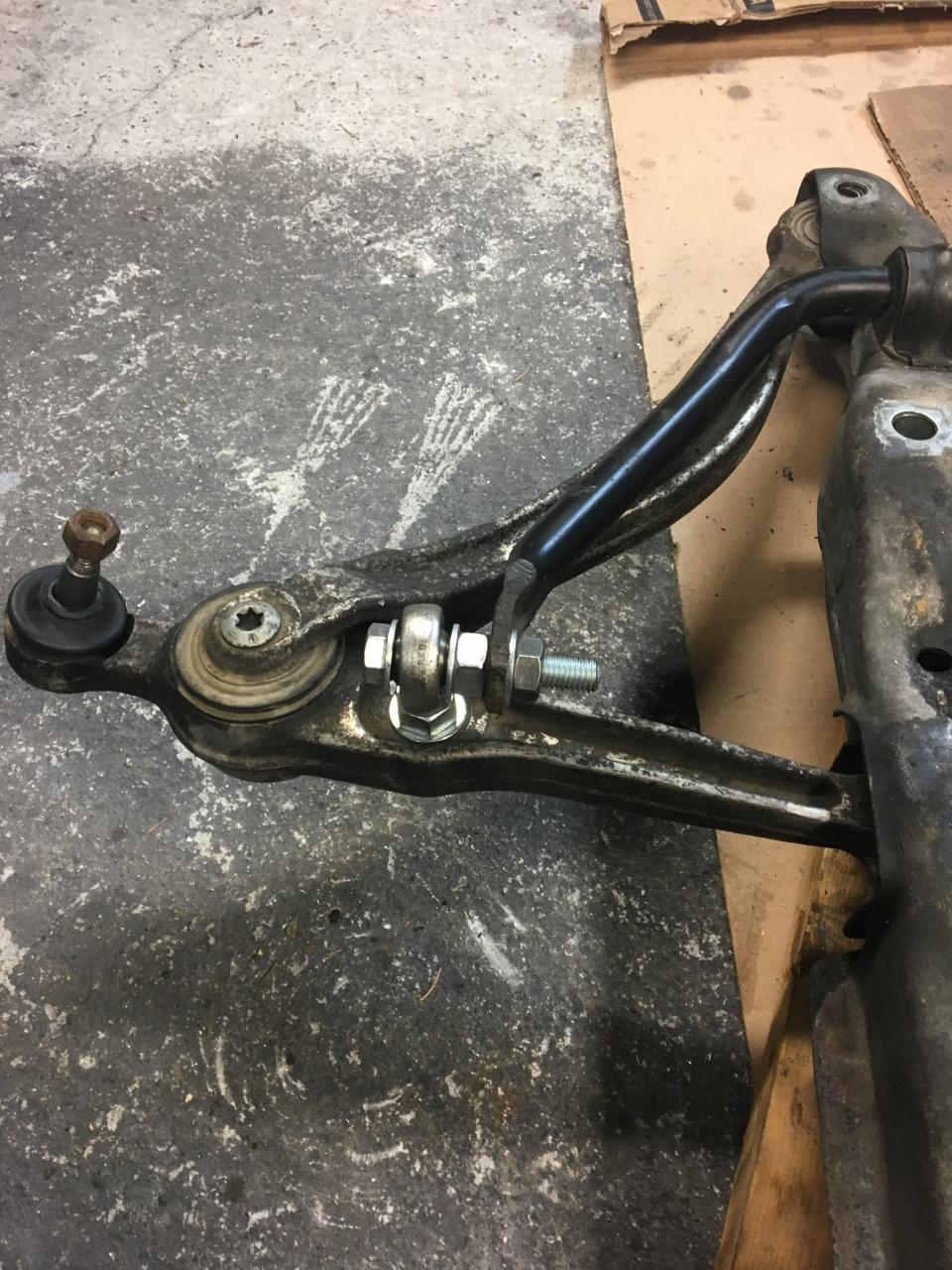

Avec les triangles saab montés
MessagePosté le: Samedi 26 Janvier 2019 18:02 Répondre en citantRevenir en haut de page
Tu est resté sur les coupelles d'origine en haut?
