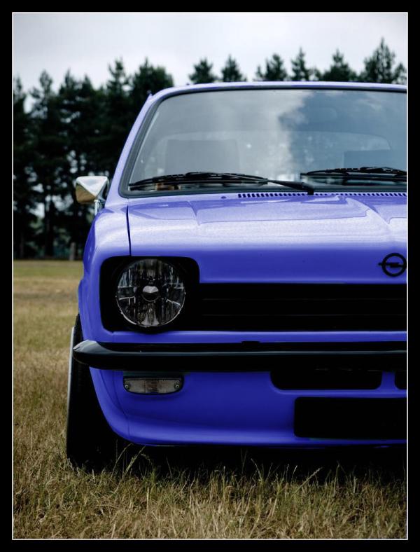

Salut,
J'ai vu ça comme city, c'est bien ton bleu non?
[img]http://www.opel-hecktriebler-forum.de/index.php?page=Attachment&attachmentID=66069&h=91246acb68480ae8636a66b77181e38a67722de5[/img]
PS: j'ai eu tes pieces, on verra ce que ca dit le weekend prochain!
