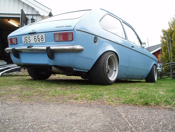

un bleu pale avec les pc chrome
anti16v
Inscrit le: 18 Nov 2007
Messages: 502
Voiture: tigra C20XE, corsa
Vendredi 20 Janvier 2012 19:56 |
non justement bleu de CE BLEU
car oui chrome c'est beaux mais sa rouille lolll et noir ba BCP moin
et puis sa annoncerai la couleur....vu que tu dit que c'est sport ....
enfin j’hésite
_________________ TIGRA C20XE... BIENTOT F28...ET APRES C22XE YESSSS |
mantabgte
Inscrit le: 03 Juil 2006
Messages: 789
Samedi 21 Janvier 2012 00:05 |
je parle de ce bleu la
complettment Old Skool
perso je préfére des couleurs plus disco 70"
anti16v
Messages: 502
Samedi 21 Janvier 2012 01:15 |
ta pas en bleu plus foncé
anti16v
Messages: 502
Dimanche 22 Janvier 2012 02:22 |
j'aime bien comme ça mais en bleu plus foncé
il me semble que c'est des phares de GOLF 2 "tuning"???
qq c'est confirmer????
tien qq saurai me faire un "paintchop" avec un bleu plus foncé

non j'aimerai que qq1 me modifie la photo avec les phares de GOLF avec ce bleu là ...
si une "bonne âme" savais me faire un "paint" ce serai génialllllllllllll
