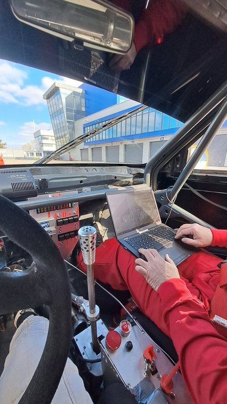

Un peu de job cet hiver pour sortir la bête de sa léthargie, et dimanche 5 mars dernier nous étions à Dijon avec Arthur et Dorian!
Tout s'est déroulé sans pépin ou presque, à l'exception d'un arrachage de pneus à la deuxième session. Les vieux slicks de 2017 n'ont pas aimé la forte contrainte des gros appuis sur le coté gauche. Heureusement pas de bac, on a pu rentrer au stand tranquillement sans arracher l'aile. Ouf!
Le reste de la journée j'ai joué avec quelques réglages châssis et Arthur à fait mumuse avec la carto. C'était le top de le voir tripatouiller les réglages à chaque session de l'après-midi pour lisser la courbe au mieux. Il a même pas vomi en passager Laughing
Niveau chrono on était assez lent (toute proportion gardée), à un peu plus de deux secondes du chrono de référence alors que la caisse peut faire mieux que ledit chrono. Mais le but de la journée était de dégourdir les bielles et de finir les pneus. Pas de miracle, les pneus à la toile ca grippe moyen!
