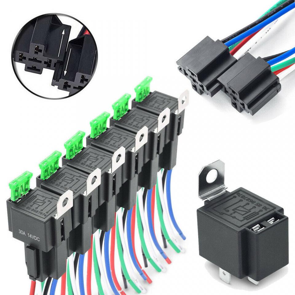

MessagePosté le: Dimanche 15 Décembre 2019 08:03 Répondre en citantRevenir en haut de page
J'ai besoin d'un conseil sur le branchement électrique pour mes 3 pompe à essence.
AEM préconise un relais de 30 AMP, i je pompe 3 pompes, je monte 3 relais ou un relais de 90 AMP ?
Messages: 4360
MessagePosté le: Dimanche 15 Décembre 2019 20:43 Répondre en citantRevenir en haut de page
je dirais 3 relais pour des raisons de fiabilité: si 1 relais claque, tu gardes 2 pompes actives Wink
niveau élec, ça ne change rien (ou pas grand chose) Wink
MessagePosté le: Lundi 16 Décembre 2019 16:35 Répondre en citantRevenir en haut de page
+1 c'est un montage autrement plus fiable
MessagePosté le: Vendredi 20 Décembre 2019 10:36 Répondre en citantRevenir en haut de page
C'est dangereux pour mon moteur si une pompe n'est plus active, je préfère tomber en panne que fondre un piston.
Mais je vais quand même faire mon montage avec 3 relais 30A.
Messages: 4360
MessagePosté le: Vendredi 20 Décembre 2019 11:33 Répondre en citantRevenir en haut de page
il y aurait peut-être un moyen de surveiller tes relais: avoir un voyant si l'un claque.
par exemple, en montant un deuxième relais avec la partie commande en série de la partie puissance du relais de pompe, tu pourrais mettre à la masse un voyant/buzzer. si le relais n'est plus activé (relais pompe HS) ton voyant/buzzer n'est plus à la masse et sonne (dit moi si c'est pas clair, je ferai un schéma).
ou un relais avec position "repos" qui alimente un voyant d'un coté (borne 87a sur l'image) et ta pompe de l'autre (borne 87):
MessagePosté le: Vendredi 20 Décembre 2019 14:30 Répondre en citantRevenir en haut de page
Tu n'as pas besoin de rajouter un relais il suffit d'utiliser des relais 5 pôles qui revoient un signal de fonctionnement pour alimenter un voyant par exemple
MessagePosté le: Vendredi 20 Décembre 2019 14:59 Répondre en citantRevenir en haut de page
Même des 4 poles suffisent en théorie.
Si une pompe s'arrête à cause de l'alim, "elle devient une masse" et ça allume un voyant.
Bon, le seul truc chiant c'est que t'as du + qui se balade en permanence dans la bagnole
tout à fait, c'est la solution 2 de mon post précédent Wink
