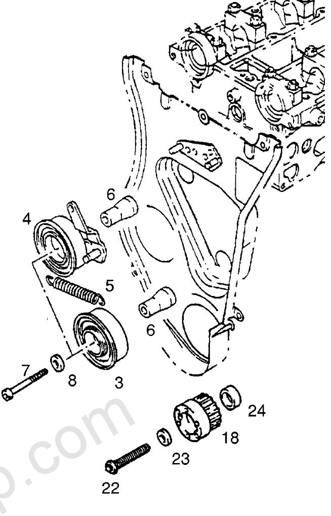

à ce stade, je pense qu'il me manque un (ou plusieurs) élément(s) au niveau de la distri et au moins le support de galet libre. si quelqu’un a cette pièce ou peut m'en trouver une photo et des dimensions pour la remplacer ...

image issue d'un post du forum:
il doit y avoir une entretoise et un boulon pour fixer le galet libre sur le bloc, celui juste au dessus de la poulie damper (qui n'est plus damper sur la photo Laughing )
je n'arrive pas a avoir une vue "atelier" pour voir à quoi ressemble cette pièce !
comme c'est la première fois que je tripote une distri phase 1, je ne sais pas s'il manque d'autres pièces, pour l'instant je pense que c'est la seule !

Il te faut la pièce 6 + vis + rondelle. ( j’ai si tu veux )
Messages: 4377
MessagePosté le: Jeudi 21 Novembre 2019 19:04 Répondre en citantRevenir en haut de page
effectivement, 6, 7 et 8
si le ressort 5 est obligatoire, il me le faut aussi !
donne moi ton prix pour ce que tu as par MP Wink (je vais quand même re-fouiller dans mes pièces pour vérifier que je n'ai pas)
MessagePosté le: Jeudi 21 Novembre 2019 19:30 Répondre en citantRevenir en haut de page
Non pas besoin du ressort 5
