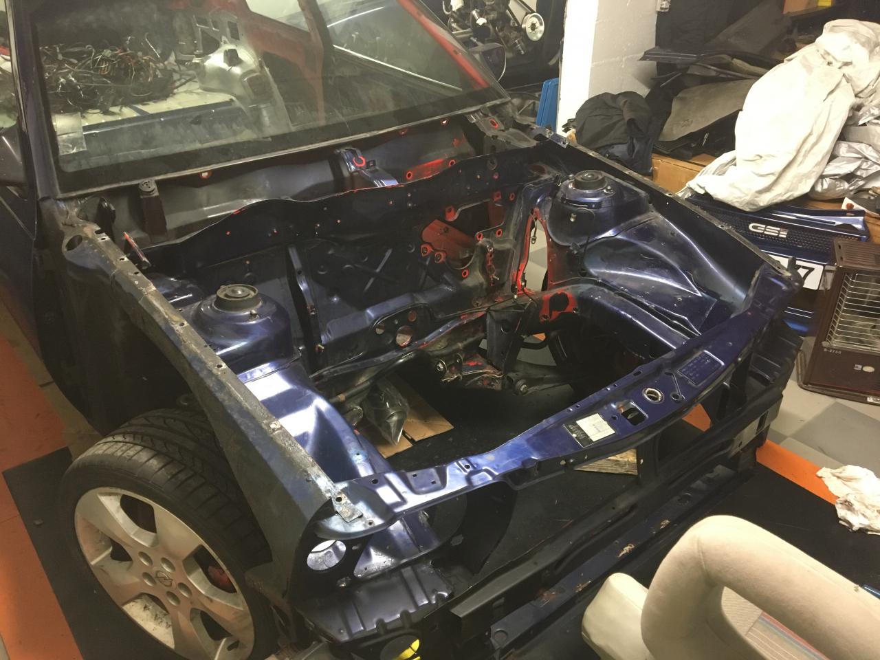

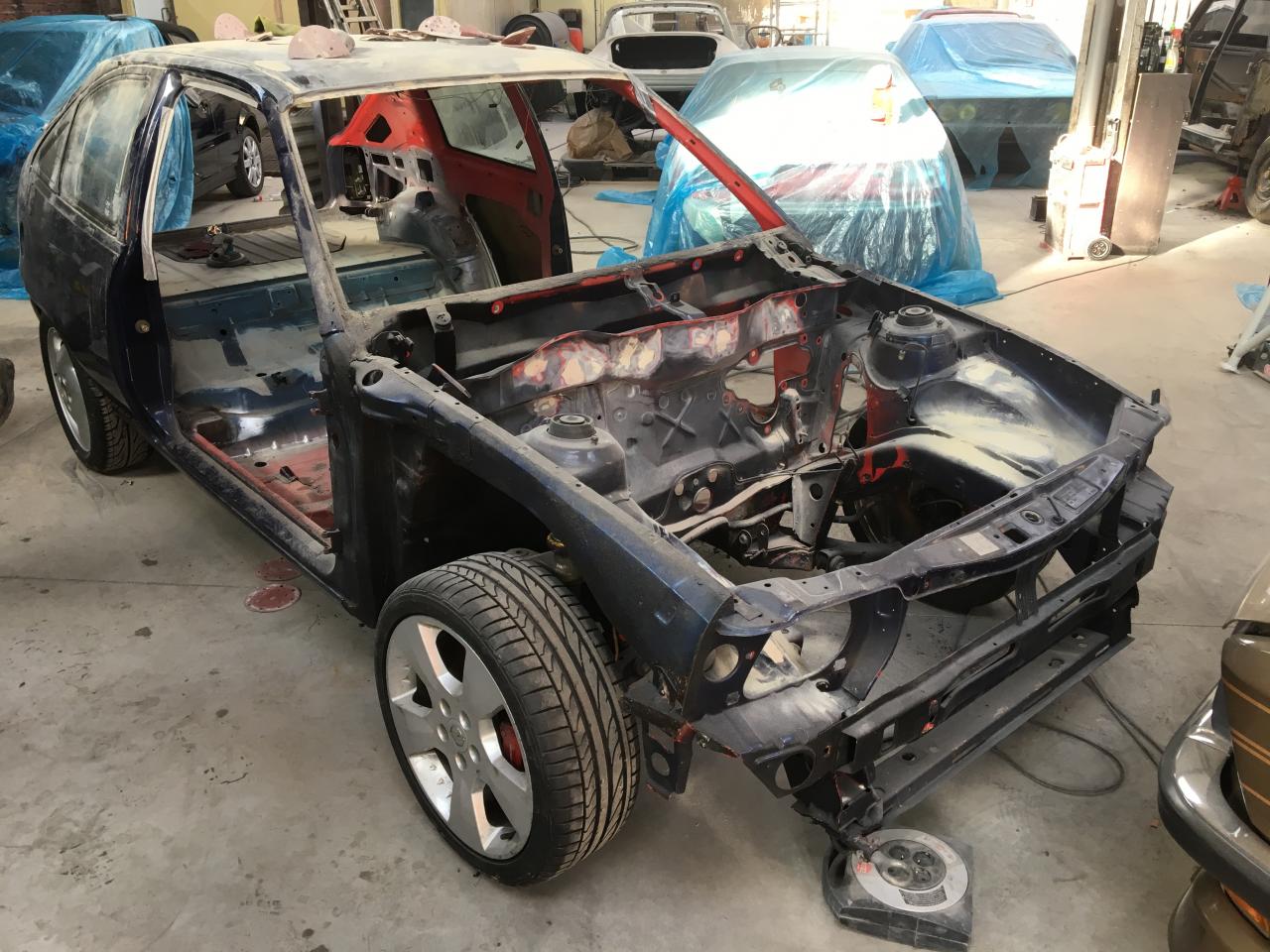

Je m’arrête là pour le démontage.
Semaine prochaine, peinture de l'intérieur et du compartiment moteur et changement du pavillon.

Laughing y’a plus rien à démonter la .
Si le pare brise..... Arrow
MessagePosté le: Samedi 26 Janvier 2019 13:33 Répondre en citantRevenir en haut de page
Le pare brise sera démonté sur place lol
Messages: 4366
MessagePosté le: Samedi 26 Janvier 2019 14:09 Répondre en citantRevenir en haut de page
elle va ressortir neuve "usine" Cool
je t'envoi l'adresse en MP pour la livraison Laughing

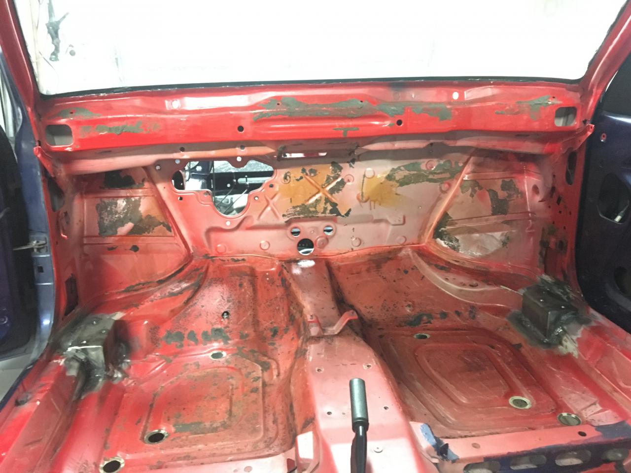

Encore vraiment propres tes planchers Shocked Wink

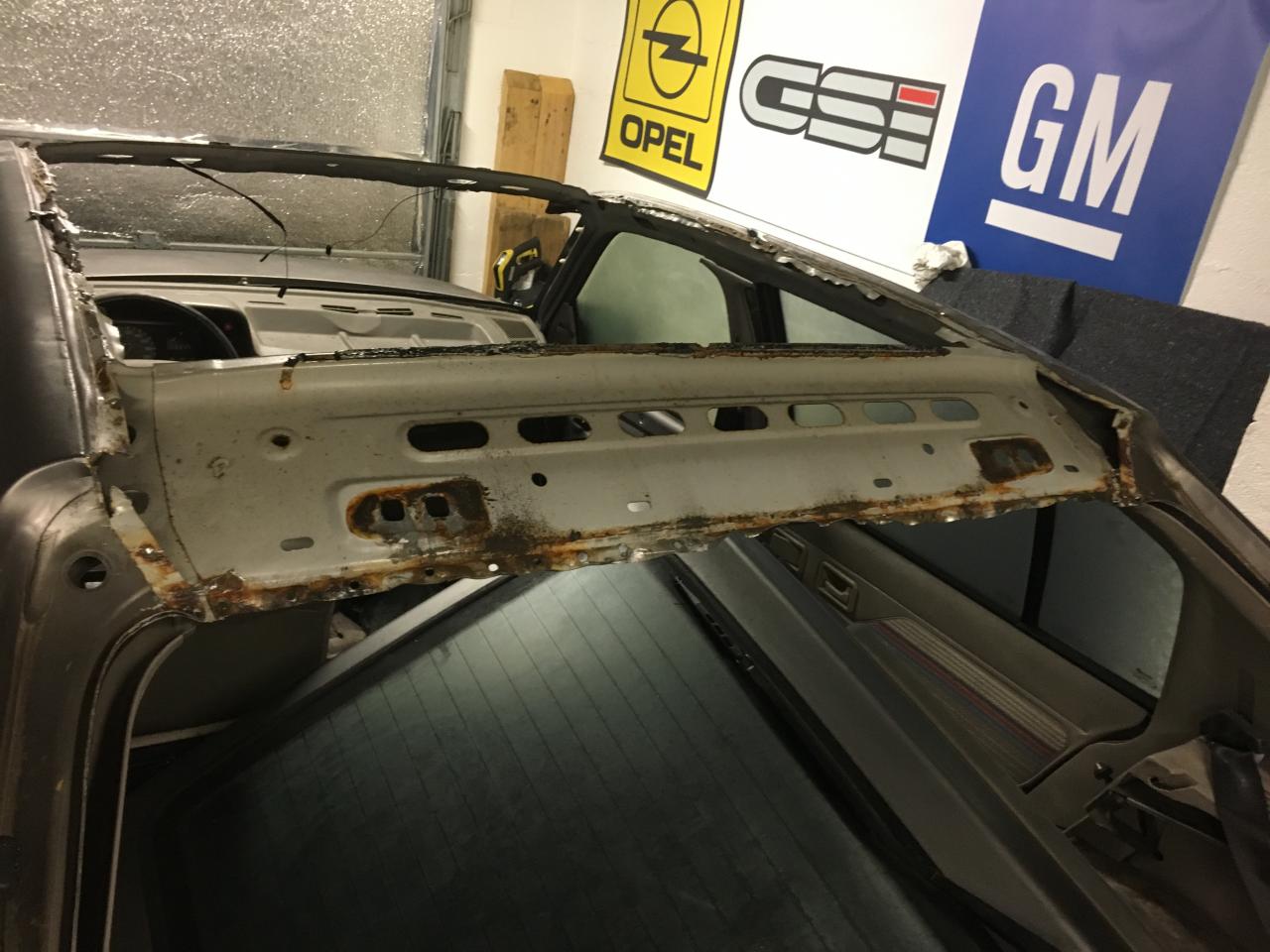

Pavillon démonté ( sans toit ouvrant ) et mise en après.

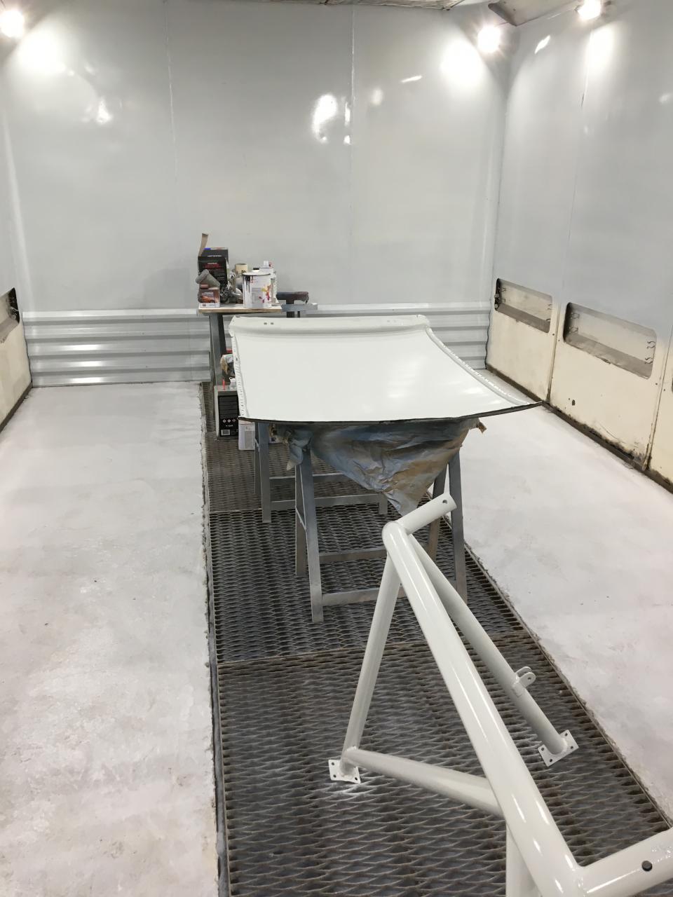

tu repeint le pavillon avant de le ressouder ?
MessagePosté le: Mardi 29 Janvier 2019 11:09 Répondre en citantRevenir en haut de page
Merci Rodolphe pour tes conseils.
Jean, Je ne pense pas qu'il va le peindre avant mais il le prépare.

il y a des renforts sur le pavillon de toit tu les a viré ?
MessagePosté le: Mercredi 30 Janvier 2019 14:41 Répondre en citantRevenir en haut de page
Non le renfort a été remonter avec le pavillon.
Car le renfort n’est pas le même avec et sans toit ouvrant.

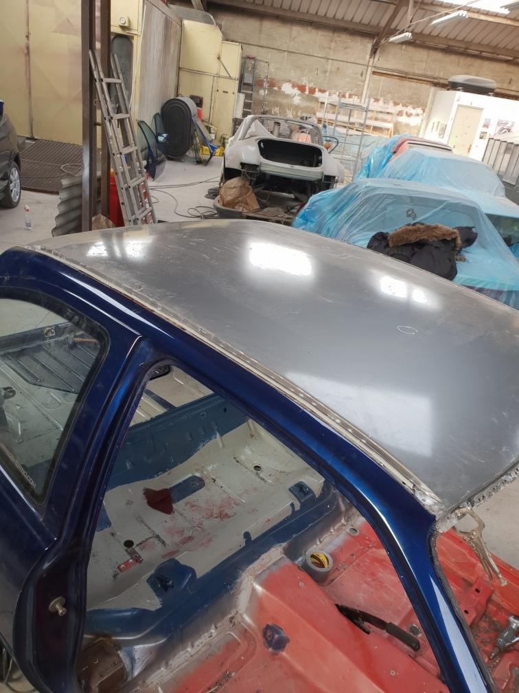

Photo du jour, le toit est en mastic.

Tu refais le même bleu ?
MessagePosté le: Mercredi 30 Janvier 2019 18:28 Répondre en citantRevenir en haut de page
Sacré boulot un changement de pavillon
