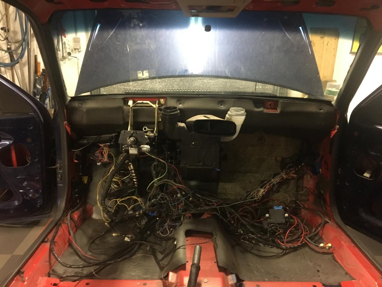

Planche de bord démontée.
Jeudi 03 Janvier 2019 09:41 |
Content de revoir mamie à la maison !
Tu as déjà bien avancé, ça rigole po.

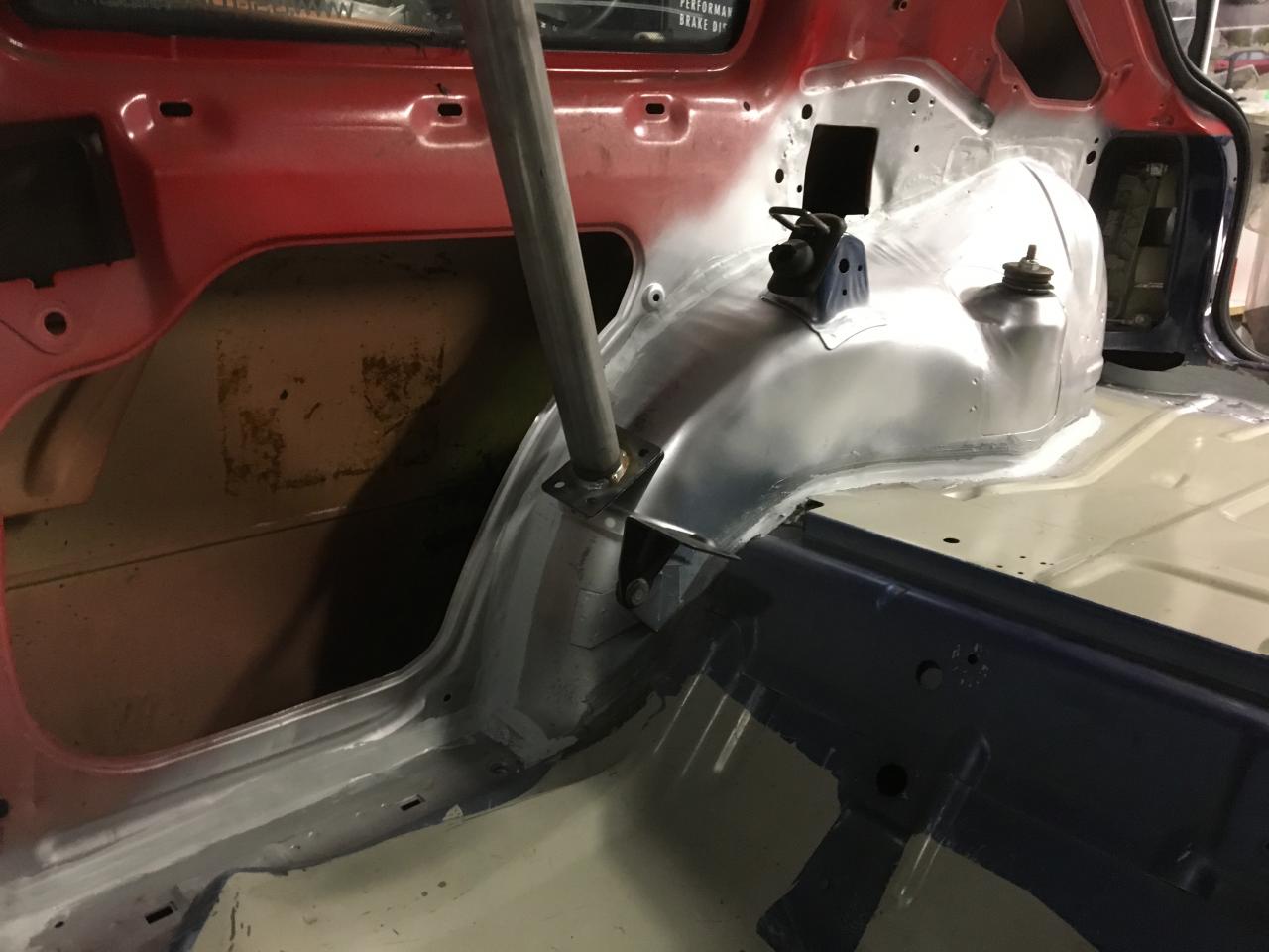

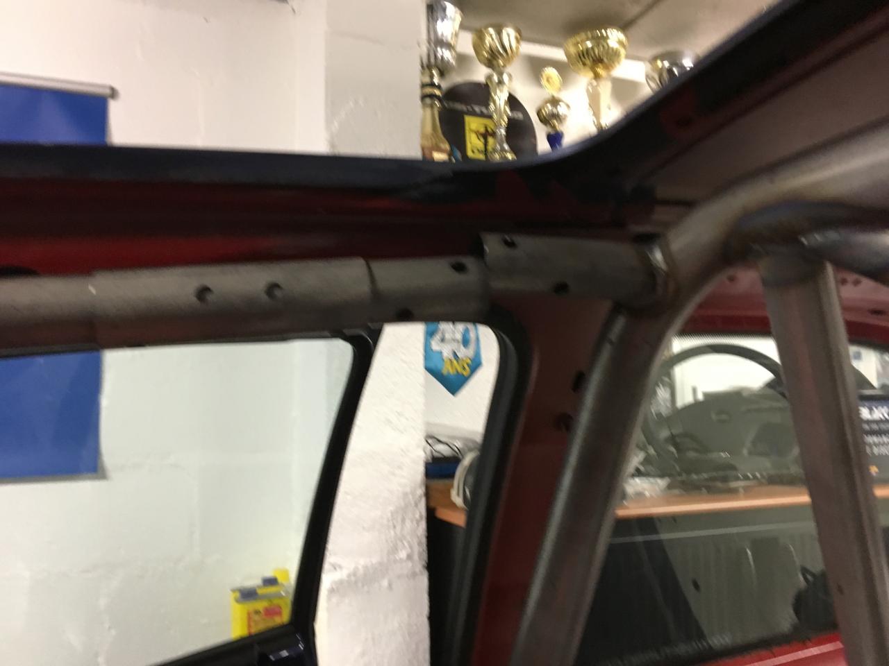

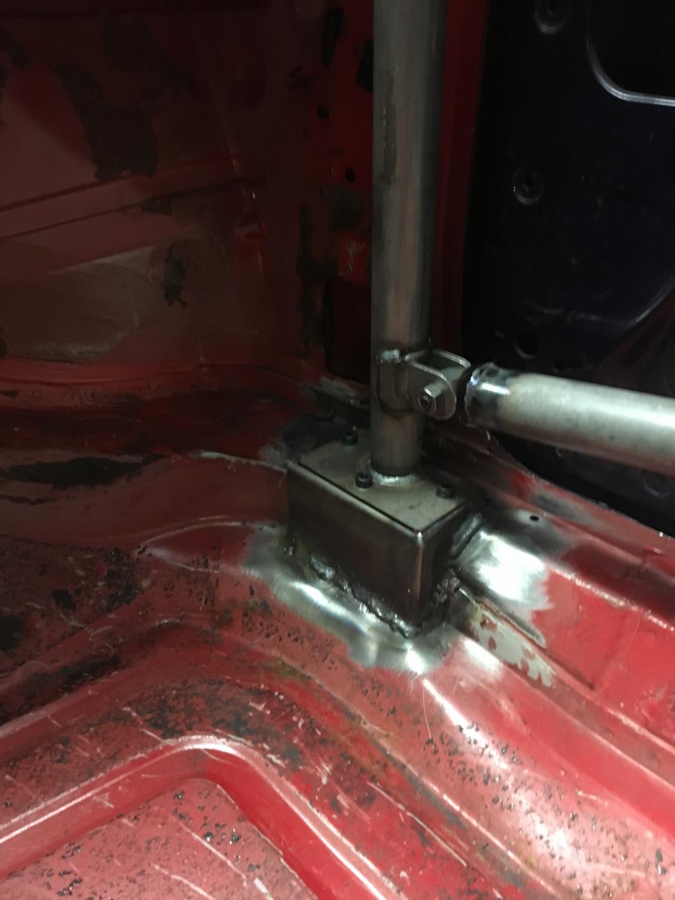

Montage à blanc de l’arceau.
Il y a des modifications à faire cause de l’arrière de calibra qui est plus haut.
Vendredi 04 Janvier 2019 11:19 |
étonnant le raccord avec le pricnipal... étonnant qu'il soit pas en face... mais en même temps jme rend pas compte où sont les pieds du principal et si c'est sur la partie "calibra"
Pour les pieds arrière, rien de bien méchant
M'enfin, ça fait beaucoup de choses a changer quand on s'attends à "juste" le jeter dedans et mettre quelques vis.
Mais ça va le faire t'inkiète.
Vendredi 04 Janvier 2019 16:16 |
je pense qu'il te faut manchonner l'arceau et regarder a quelle hauteur tu vas mettre tes contreplaques de fixation et tu n'auras pas a modifier tes pattes arrières
Vendredi 04 Janvier 2019 18:19 |
Manchonner a quel niveau ?
Vendredi 04 Janvier 2019 19:57 |
Il veut dire assemblé l’arceau lanpartie avant avec la partie arrière
Vendredi 04 Janvier 2019 20:06 |
Je ne peux pas.
Faut que je raccourci les deux barres arrière qui vont sur les passages de roue ou modifier l’angle.
Dimanche 06 Janvier 2019 18:56 |
Je pense que tu as meilleur de faire refaire la partie AR avec H bar pour les points du milieu et X bar pour la partie AR
Il est aussi pris sur les montants tu pavillon et/ou le piédroit?

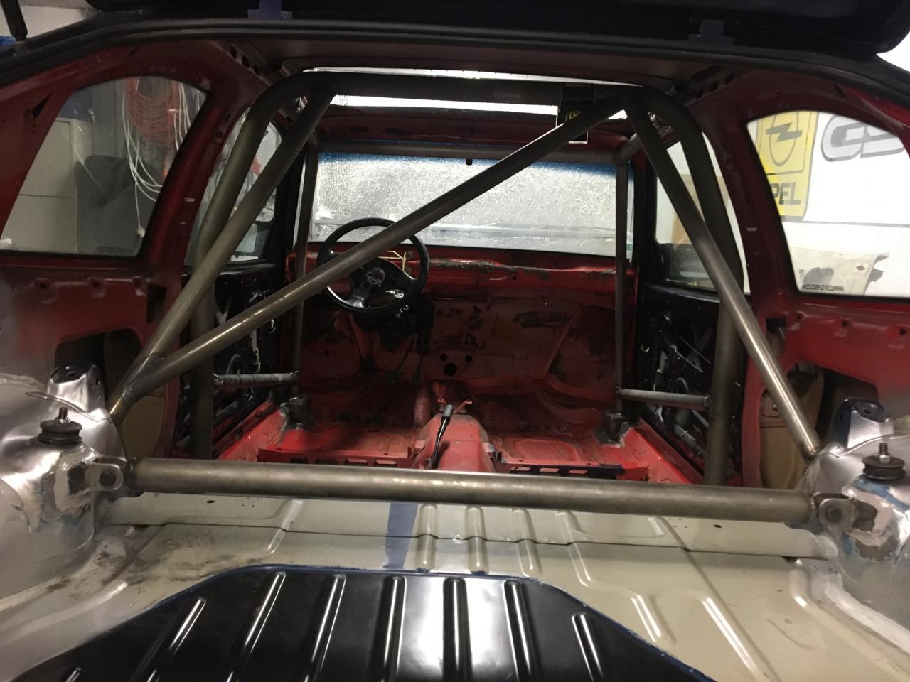

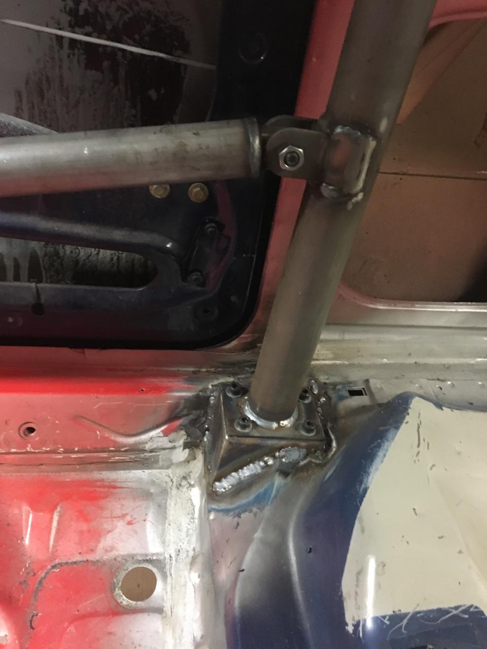

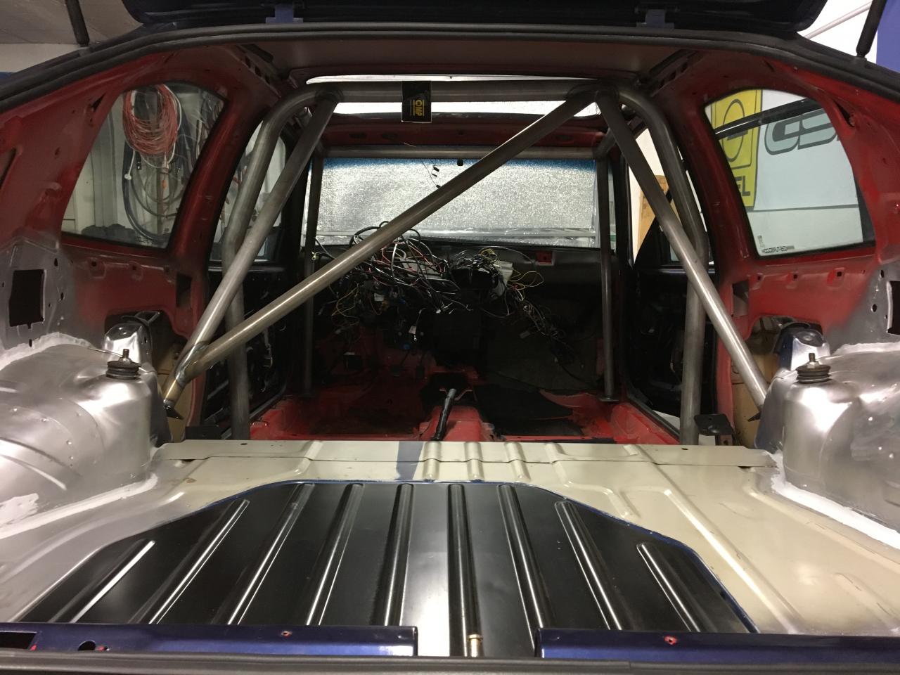

Lundi 21 Janvier 2019 21:04 |
Arceau posé
Lundi 21 Janvier 2019 21:55 |
Messages: 4366
Mardi 22 Janvier 2019 09:54 |
c'est propre !
elle sera prête pour les GD ?
Mardi 22 Janvier 2019 11:53 |
Je ne pense pas
pichon
Inscrit le: 18 Nov 2009
Messages: 1613
Mardi 22 Janvier 2019 13:38 |
Beau boulot!
Mardi 22 Janvier 2019 15:51 |
J'ai fait sous-traiter, le mec a bien bossé

Mardi 22 Janvier 2019 17:10 |
Ça avance, c'est cool......pas envie de compléter pour avoir une croix à l'arrière ?
Mardi 22 Janvier 2019 17:21 |
Non, j’essaie encore de rester discret
