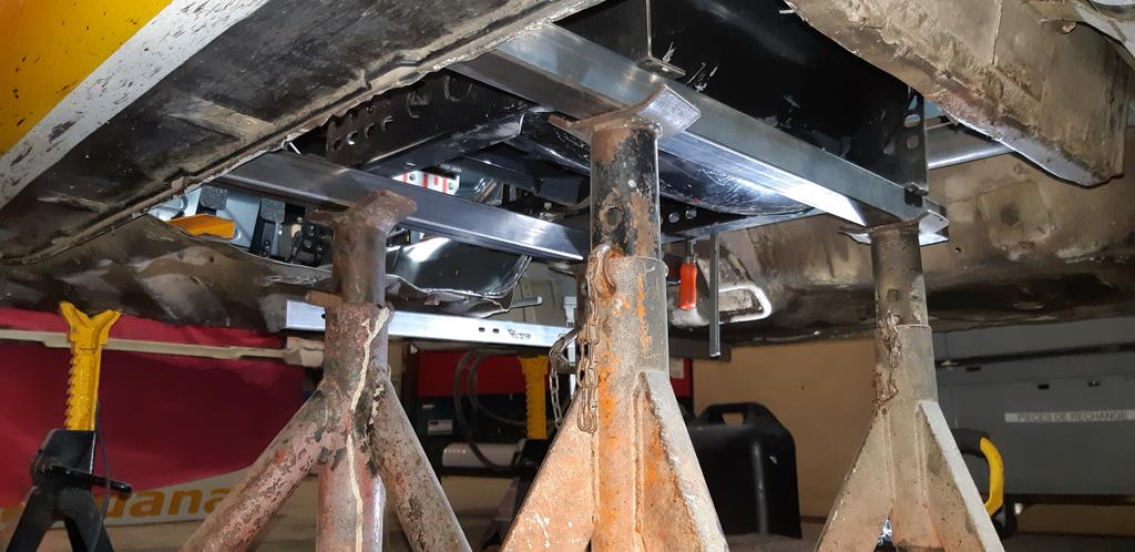

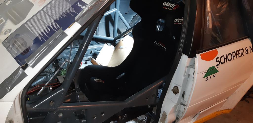

Salut les copains!
Quelques images de l'avance de ces derniers jours. J'ai remis quelques photos qui n'avaient apparemment pas fonctionné avec le lien.
Passages de roues et renforts de fixations de la crémaillère, peinture du compartiment moteur, différents assainissement de la torche et passage de durites dans ce même compartiment moteur, allégement des portières, présentation du siège baquet conducteur sur ces futurs supports, jeux à la coupe des segments et début d'assemblage du moteur… pleins de trucs différents et j'ai tendance à m'éparpiller un peu, d'autant que je suis toujours dépendant des potes pour les travaux de soudures (qui sont nombreux).

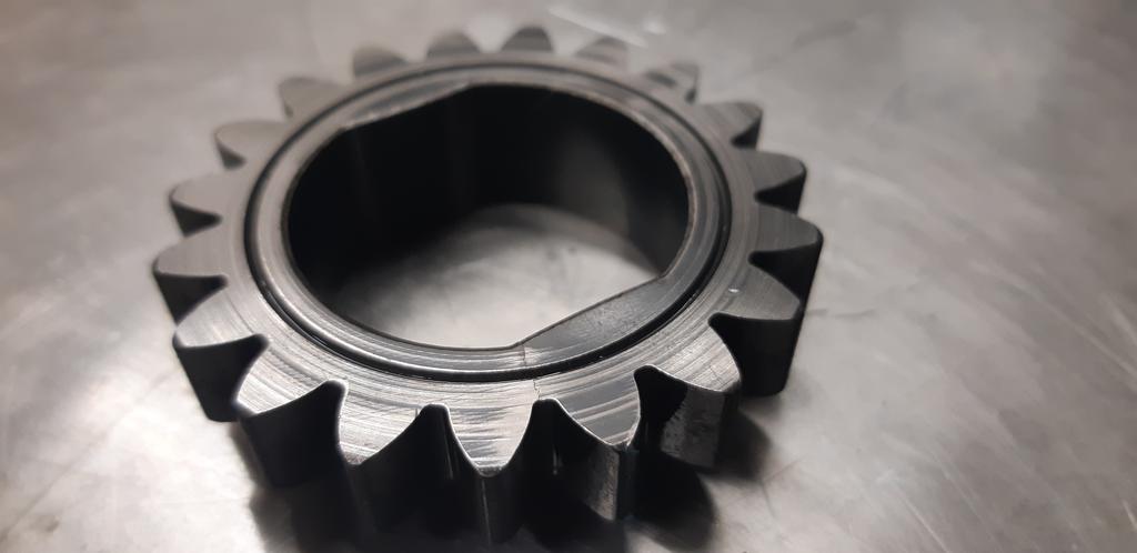

Tu a prevu quoi pour la pompe a huile?
tu contrôle juste et remonte la tienne
Ou un kit de pignon renforcer voire une pompe de z20let

Pour la pompe à huile j'ai suivi les conseils avisés de Jean, et ai commandé les pignons et tout le barda renforcé. Bien m'en a pris, un des pignons commençait à se fendre de rire (merci encore Jean Very Happy ):
image uploader

Tout propre Cool
Bien vu pour la pompe à huile Wink

Je me pose une question Juju... tu n'étais pas sencer VIRER les tubes devant les tourelles ? Rolling Eyes
pichon
Inscrit le: 18 Nov 2009
Messages: 1613
MessagePosté le: Jeudi 03 Janvier 2019 10:58 Répondre en citantRevenir en haut de page
En pure puriste FFSA, et plus précisément le moustachu qui fait de l'excès de zèle, oui.
Pour la cote, non (un arceau 6 points boulonné suffirait pour ca d'ailleurs…. Rolling Eyes )
Et puis merde, les Astra MSD et autres autos du BTCC étaient homologuées comme ca, je vois pas pourquoi on y aurait plus droit Laughing
