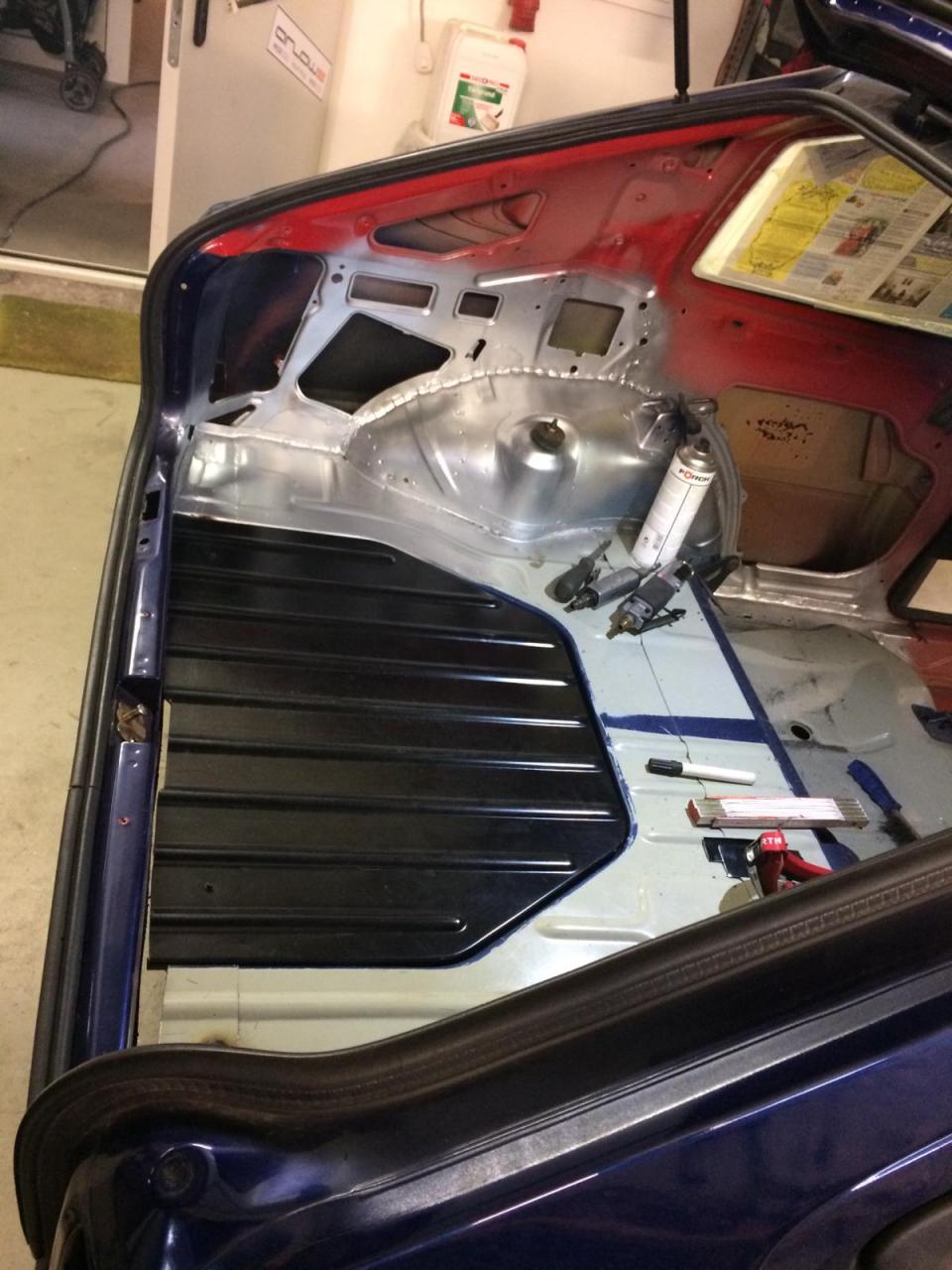

Plaque de roue de secours d'Astra F Break

MessagePosté le: Vendredi 30 Novembre 2018 18:25 Répondre en citantRevenir en haut de page
C'est vraiment propre, qu'est ce que c'est le produit argente ?
Le reve un garage comme ca !
MessagePosté le: Vendredi 30 Novembre 2018 18:51 Répondre en citantRevenir en haut de page
Je ne sais pas si c’est juste de la peinture.

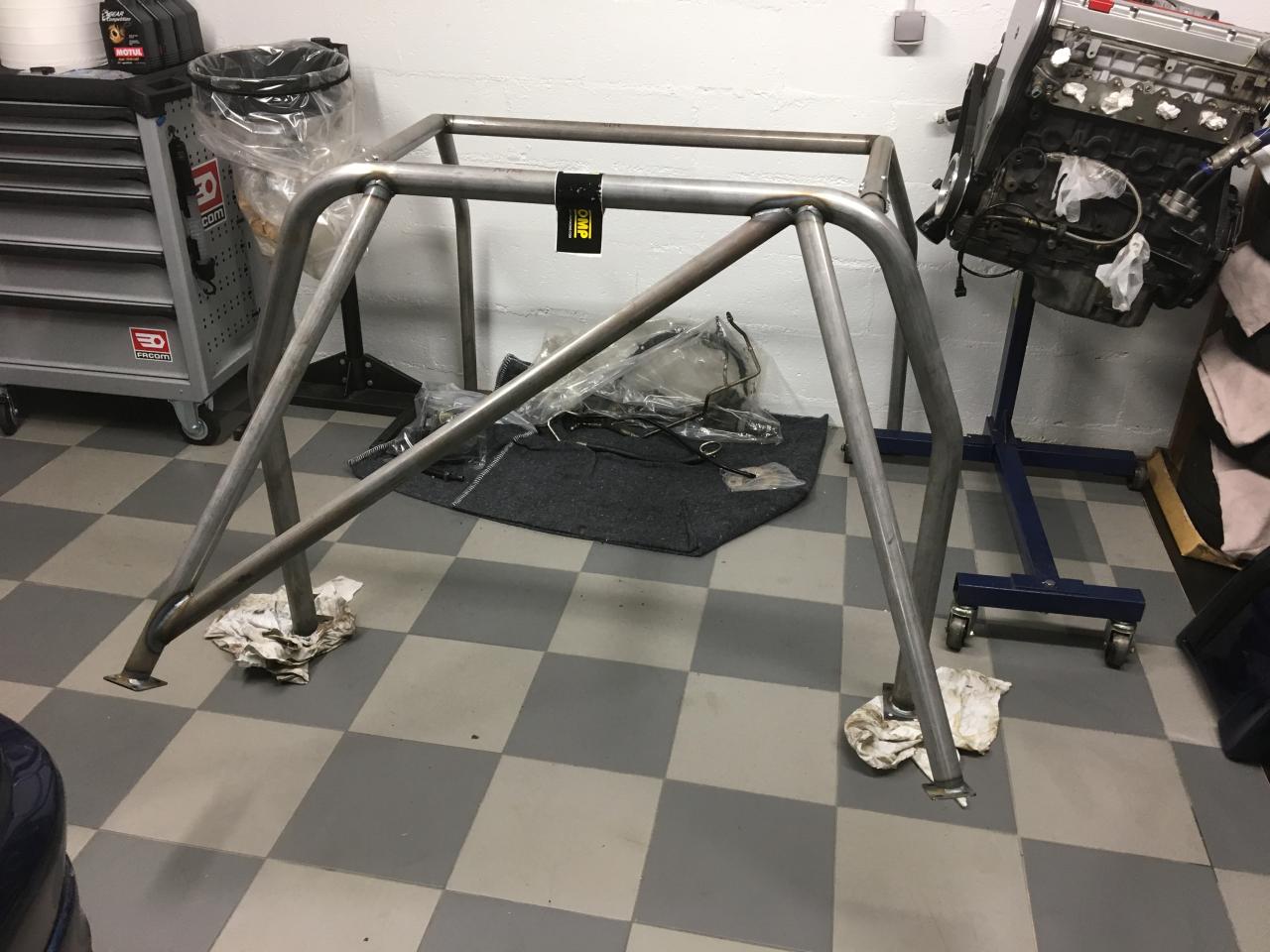

J’ai reçu mon arceau OMP.
Inox Rostschutz

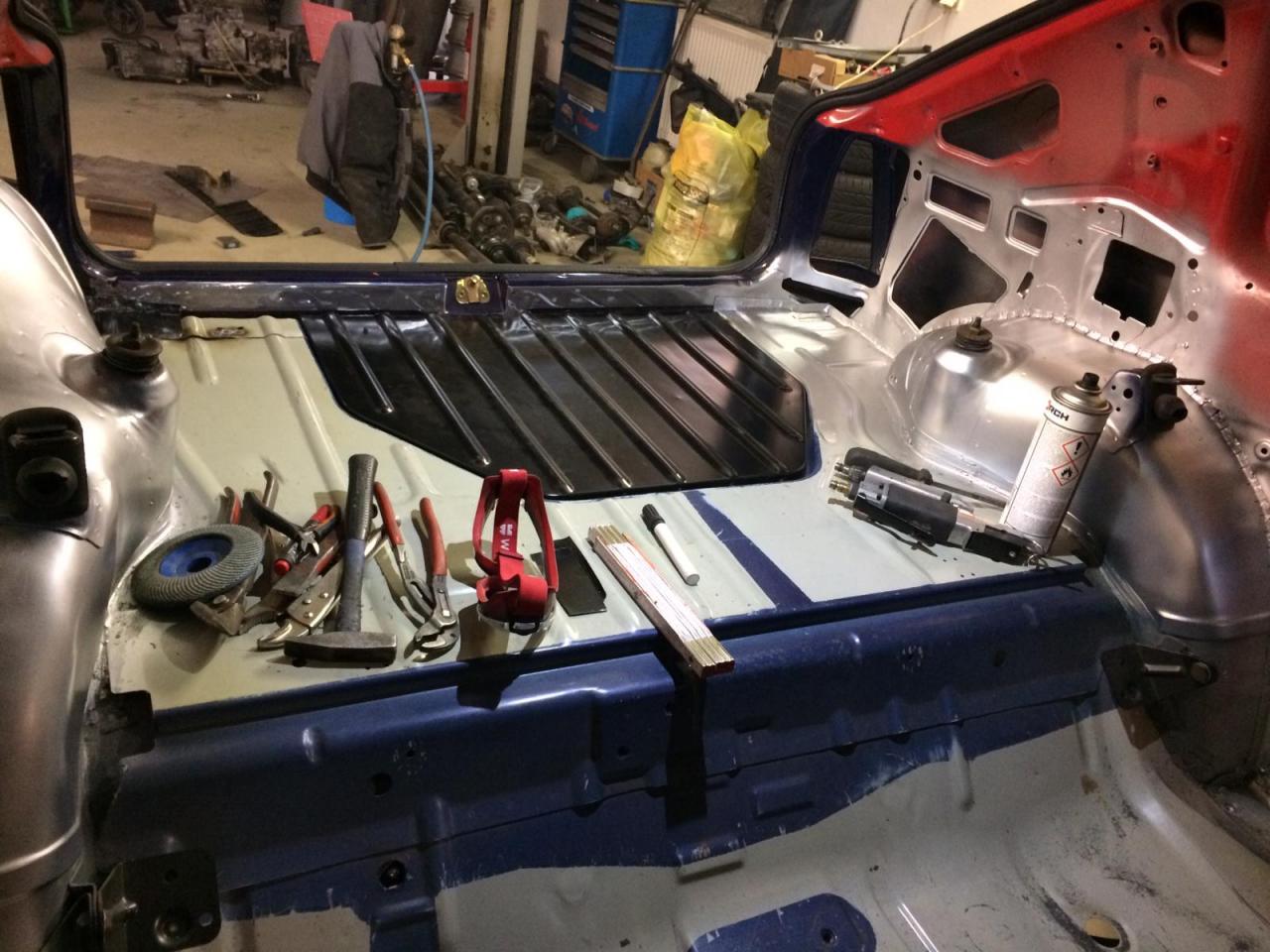

MessagePosté le: Vendredi 30 Novembre 2018 20:26 Répondre en citantRevenir en haut de page
Propre la tôle de fond de coffre Cool
MessagePosté le: Vendredi 30 Novembre 2018 22:11 Répondre en citantRevenir en haut de page
Cette tole est d origine sur toute les astras ou que les break ?
MessagePosté le: Vendredi 30 Novembre 2018 22:16 Répondre en citantRevenir en haut de page
Que sur les Break
http://forum.blitz-gsi.com/viewtopic.php?t=45504&highlight=break
MessagePosté le: Vendredi 30 Novembre 2018 22:18 Répondre en citantRevenir en haut de page
Oki merci
MessagePosté le: Mardi 04 Décembre 2018 09:05 Répondre en citantRevenir en haut de page
si c'est soudé bord à bord c'est surement de l'antiphosphatant/apprêt.
si c'est soudé par bouchonnage c'est de la bombe au zinc
Quand tu soude faut préparer la tôle et recouvrir la surface si tu ne veut pas que ça rouille

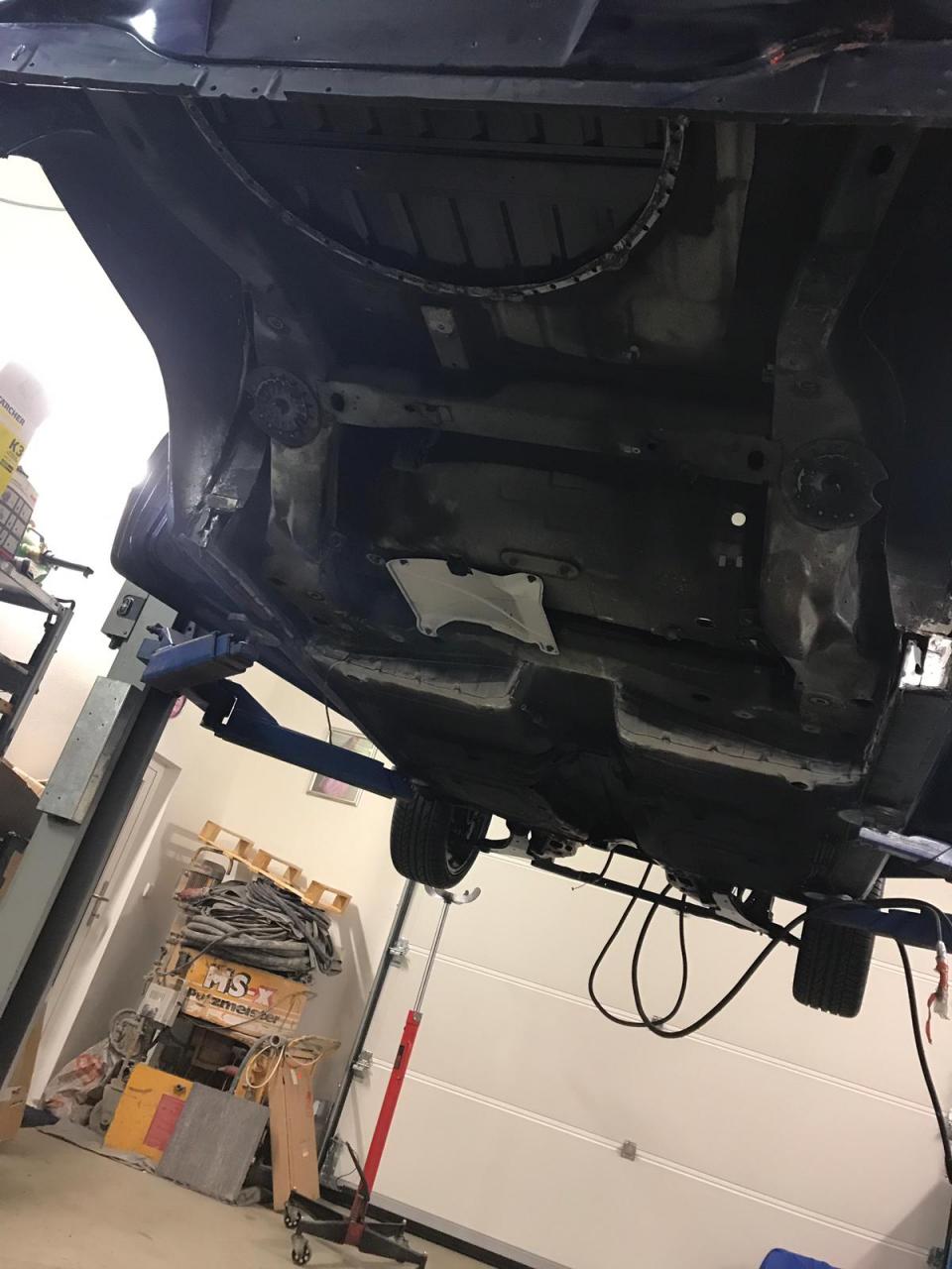

MessagePosté le: Samedi 08 Décembre 2018 17:00 Répondre en citantRevenir en haut de page
franchement tout mes respect pour le taff !
si j ai bien tous compris ,
4x4 d'un côté + traction de l’autre
on secoue bien avec bcp d'intelligence , on découpe on ressoude et roule !!
= full 4x4
t'as 1 photo de la colonne d'arbre de transmission ? toute fraiche
MessagePosté le: Dimanche 09 Décembre 2018 08:23 Répondre en citantRevenir en haut de page
Oui, tu as bien compris Laughing
Faut rajouter l'expérience de quelques allemands, qui roulent déjà plusieurs année comme çà.
Je n'ai pas d'autre photos.
Qu'esque tu appels colonne ?
manx313
Inscrit le: 17 Nov 2014
Messages: 354
Localisation: Equilibrium
Voiture: tigra gsi 16
MessagePosté le: Dimanche 09 Décembre 2018 14:51 Répondre en citantRevenir en haut de page
tunnel de transmission , j me suis mal exprimé!
ils on dut te faire un tunnel pour passer l arbre jusqu aux roues arrière ?

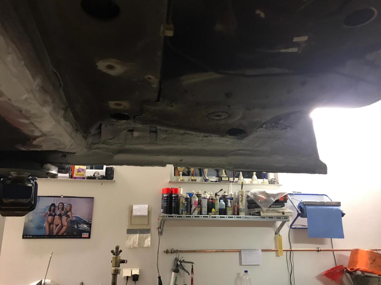

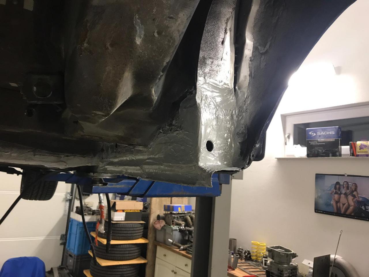

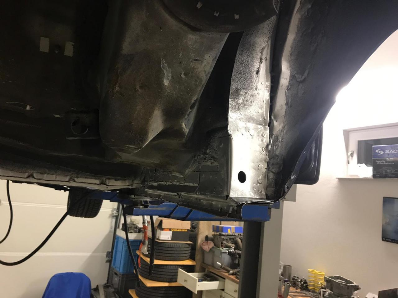

MessagePosté le: Mercredi 12 Décembre 2018 11:26 Répondre en citantRevenir en haut de page
avant et après le joint.

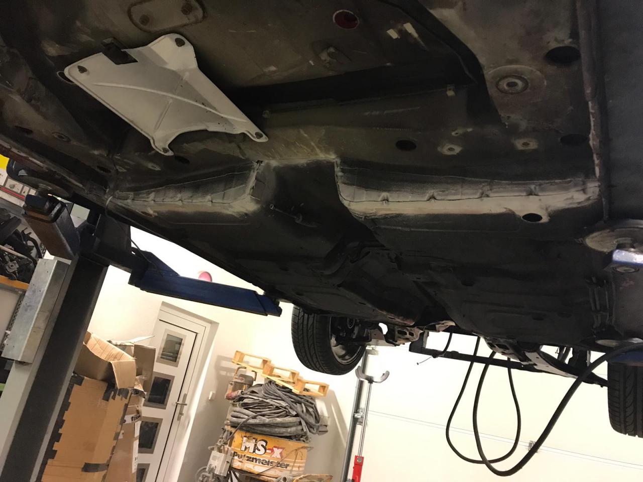

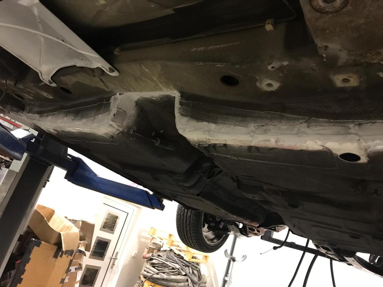

MessagePosté le: Mercredi 12 Décembre 2018 11:30 Répondre en citantRevenir en haut de page
Bas de caisse arrière droit.
MessagePosté le: Mercredi 12 Décembre 2018 14:23 Répondre en citantRevenir en haut de page
Choucroutte ? Confused
MessagePosté le: Mercredi 12 Décembre 2018 14:38 Répondre en citantRevenir en haut de page
Colle polyuréthane d’etanchite,recouvrable par anti gravillon ou peinture
Sa prend forme en tout cas Smile
MessagePosté le: Mercredi 12 Décembre 2018 14:43 Répondre en citantRevenir en haut de page
Pour le bas de caisse, il mets des bouts de tôle sur la jonction Kadett/Calibra et après du joint (on dirait).
