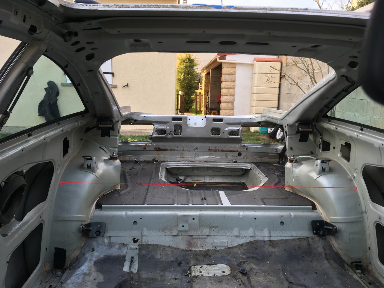

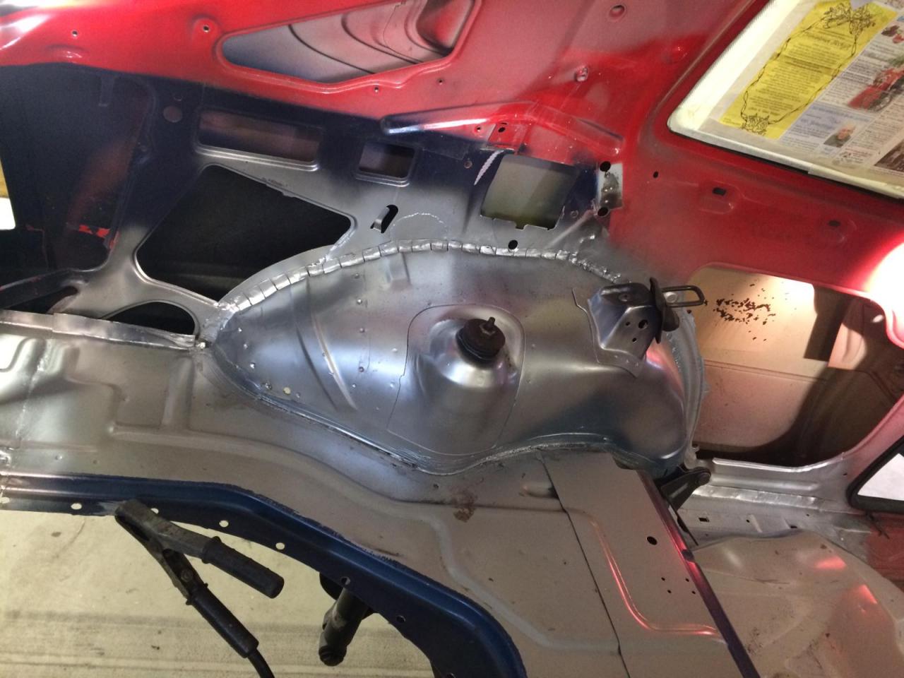

C'est pas vraiment plug & play, la calibra est plus large de 4 cm.
Donc de chaque coté la taule est coupée et repliée pour arriver a plat sur la caisse de la kadett.

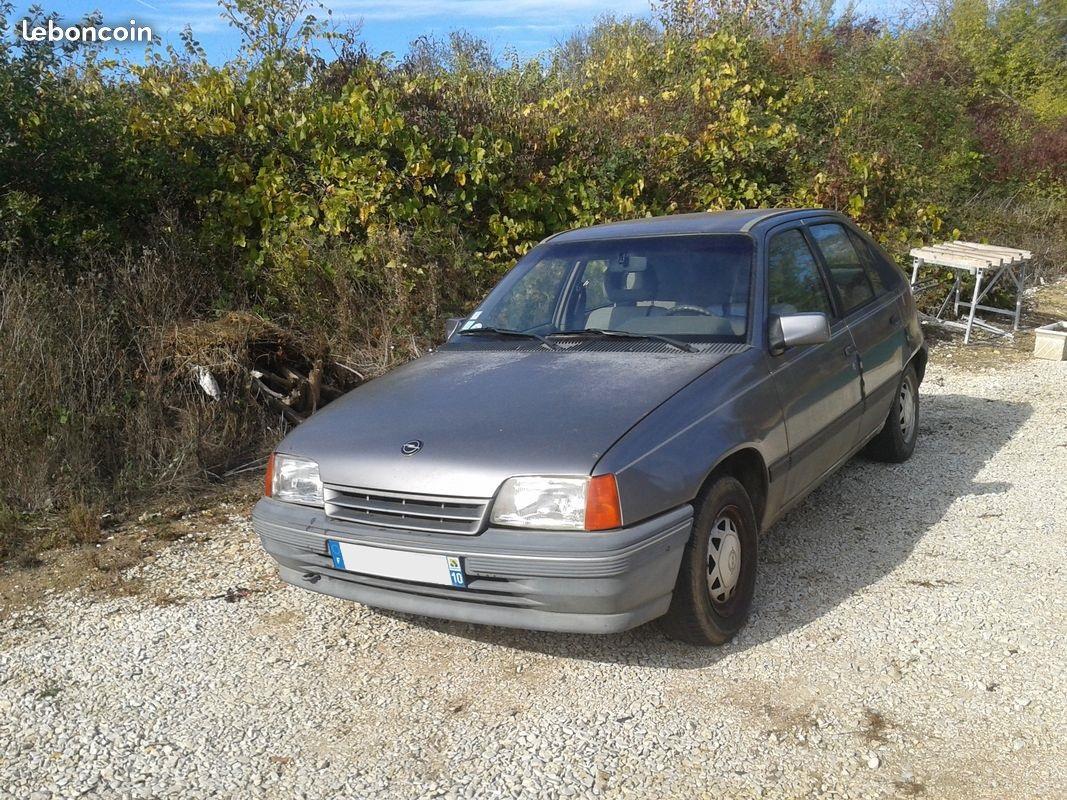

Je viens d'acheter ce bolide ( 1.4S ) pour récupéré le pavillon.
Je voudrais avoir un toit sans toit ouvrant.

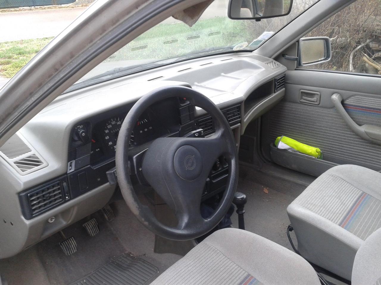

Cool tu as aussi le tableau de bord ?
Mardi 27 Novembre 2018 08:09 |
Du coup tu la livres pour le remplacement de pavillon
Mardi 27 Novembre 2018 08:17 |
Non, la planche de bord est beige
Non, je verrai changer le pavillon a coté de chez moi.

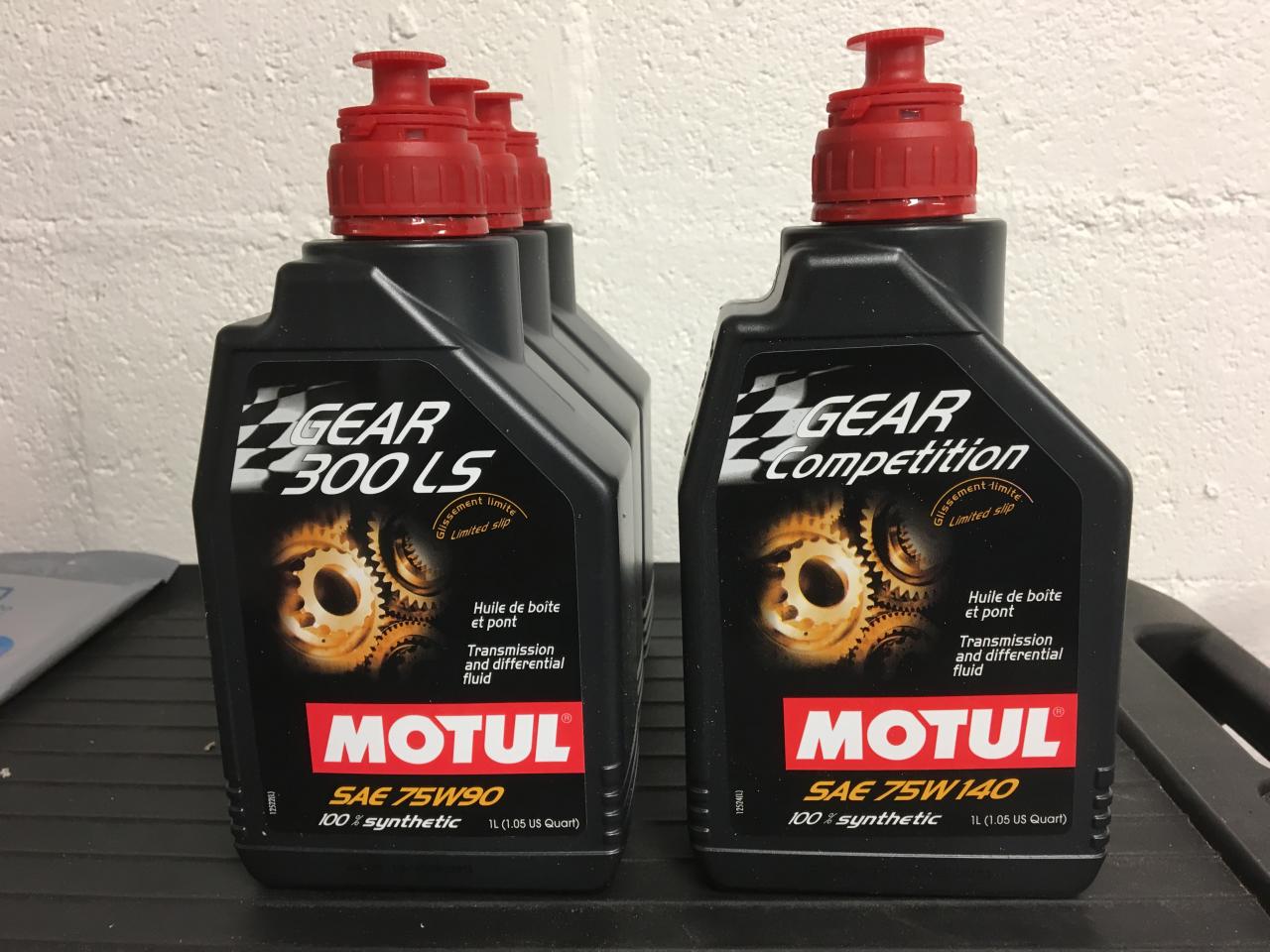

J’ai profité des promos.
3litres pour la F28 et 1litre pour la boîte de transfère.
Mardi 27 Novembre 2018 23:37 |
Ça va bien ces 2 huiles en remplacement des huiles Opel dans la F28 et la bdt (d'origine ou modifiée) ?
Mercredi 28 Novembre 2018 06:50 |
La 75W90 LS c'est surtout pour le Quaife
La 75W140, j'ai le visco-coupleur et l'arbre de transmission qui sont modifié.

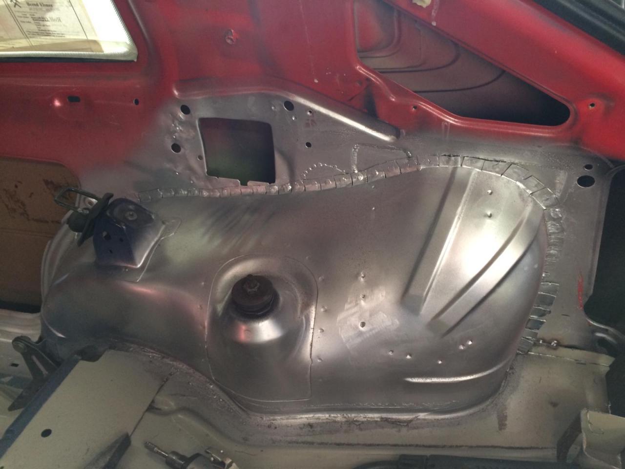

Un peu de news.
Messages: 4366
Jeudi 29 Novembre 2018 14:43 |
ça fait bien propre tout ça
