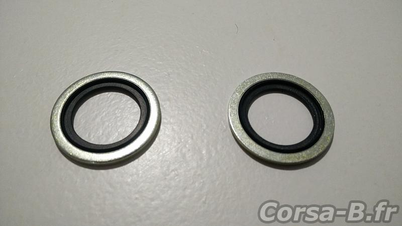

si tu est en raccord conique c'est sans joint Wink
si ca n'est pas conique joint obligatoire
MessagePosté le: Samedi 21 Janvier 2017 22:06 Répondre en citantRevenir en haut de page
Comme tu le vois sur la première photo la partie du bas qui va dans la plaque sandwich n'est pas conique... Si ne réutilise les joints sur j'ai déjà ça craint ?

Si tu parles de l'étanchéité entre ta plaque et les raccords, alors oui il manque le joint puisque ce sont des portées plates.
A priori tu avais des bagues bs sur ton montage précédent (joint métallique avec une lèvre en caoutchouc), c'est théoriquement réutilisable.

Ok, je vais faire comme ça alors, merci de ta réponse.

Petite question sur ta plaque mocal la ou tu rentre tes raccords a l'intérieur tu as une portée conique?
MessagePosté le: Dimanche 22 Janvier 2017 08:51 Répondre en citantRevenir en haut de page
Non la plaque MOCAL ne possède pas de conique.
MessagePosté le: Dimanche 22 Janvier 2017 09:28 Répondre en citantRevenir en haut de page
Donc tu dois mètre un joint et c'est tout bon

On parle de cette portée là, pas de celle en bout du raccord qui elle est conique effectivement Wink
A mon avis aucune plaque sandwich n'a de portée conique directe à cet endroit justement pour pouvoir monter n'importe quel type de raccord et adapter ça selon ses besoins.
MessagePosté le: Dimanche 22 Janvier 2017 12:32 Répondre en citantRevenir en haut de page
Non je ne parlais pas de celle ci mais bien de celle qui est en bout de filetage

moi je mettrais des joints neufs c'est pas pour le prix que ca coûte et vu les emmerdes que ca peut engendrer .

Bon j'ai profité le week-end dernier d'une promo chez GT2i pour commander de l'huile ainsi que les joints manquants, ceux qui me semblait être les bons, j'ai demandé confirmation sur la commande, j'ai eu une réponse à la con de leur part et rien d'autre, ils ont expédié la commande, les joints n'ont rien à voir avec ce que j'ai demandé ! Ça m'agace !!!
Voilà les joints... Pff ce sont les joints qui vont entre la plaque et le bloc moteur, rien à voir avec ce dont j'ai besoin ou même ce que j'ai demandé... Je vais les appeler demain

Bon, je viens de raccrocher avec un conseiller de chez GT2i et en fait ils ne vendent pas ce type de joint... Ils me font un avoir du montant des joints (3,80€) et puis voilà. Me reste qu'à en trouver ailleurs.
EDIT : bon après un petit contrôle la référence qu'il m'a donné au téléphone n'est pas la bonne, il me parle d'un diamètre intérieur de 14 alors que c'est 21 pour extérieur 27 max. Bref...

Finalement les joints j'ai fais un échange avec Polodu01 contre le joint de plaque sandwich (il m'en reste un des fois...)
