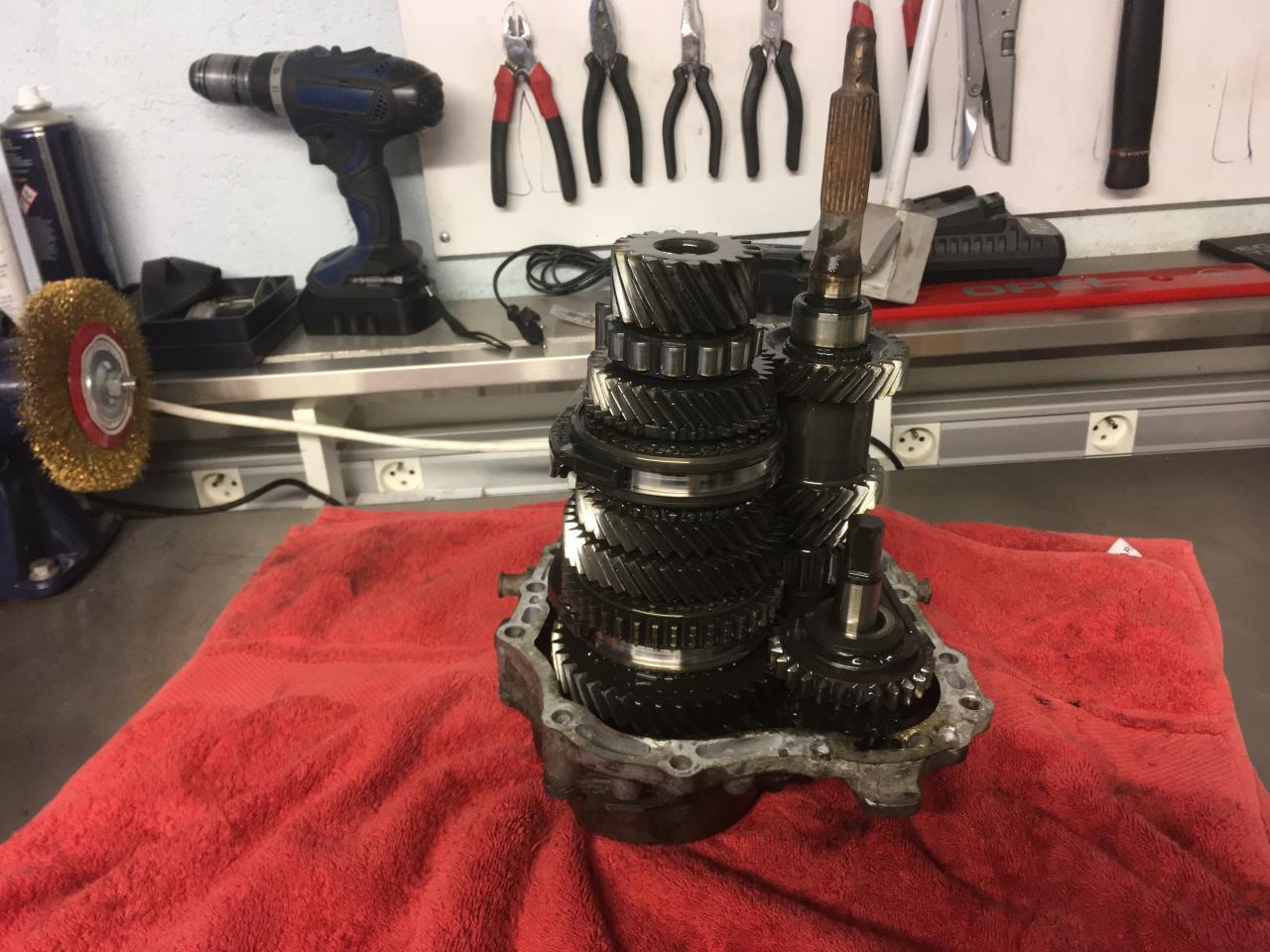

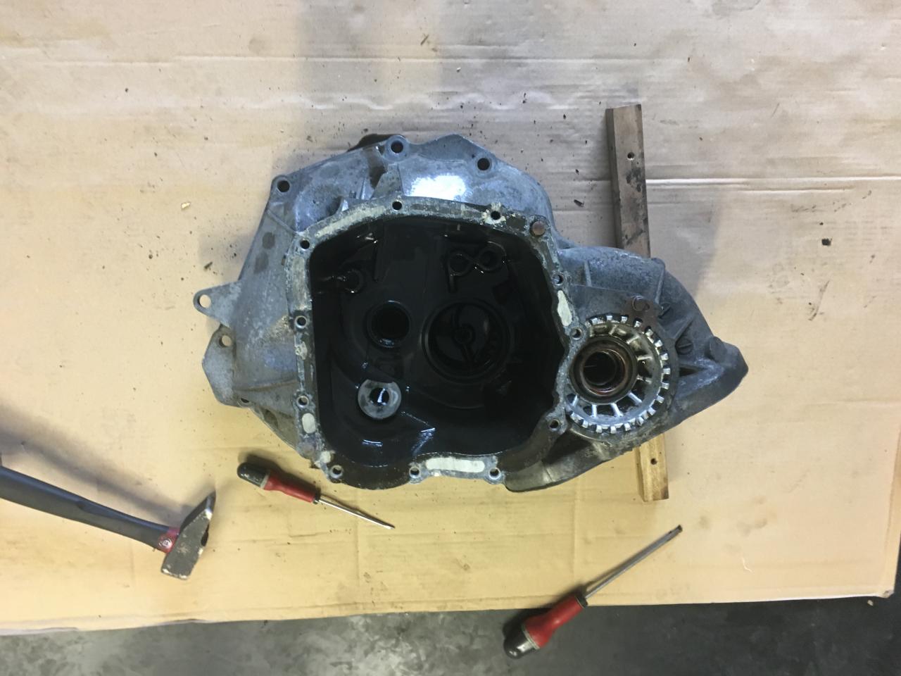

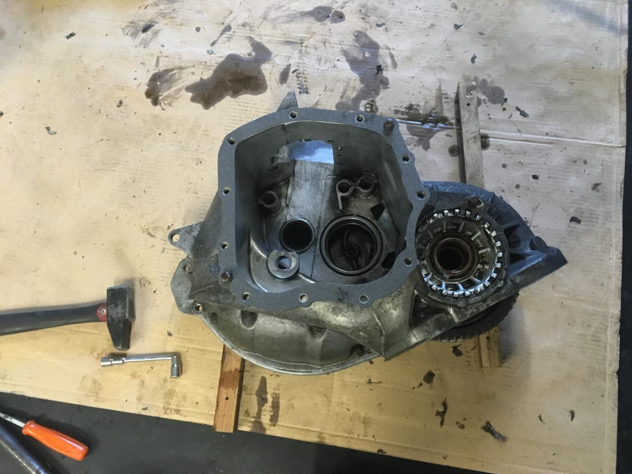

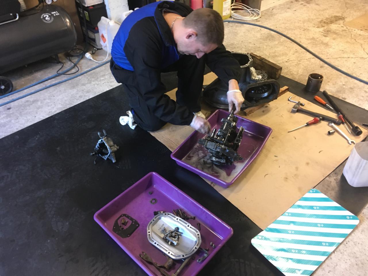

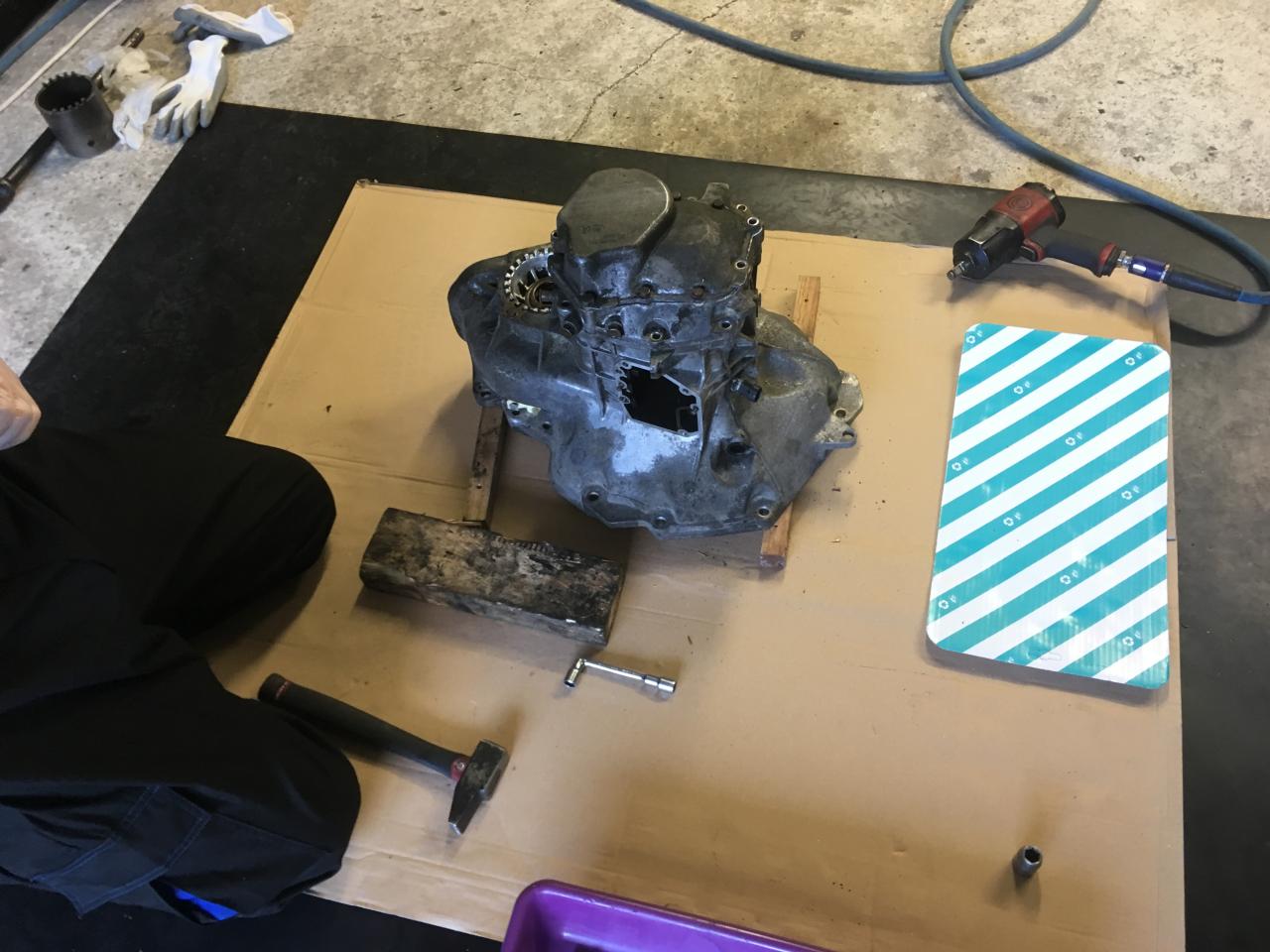

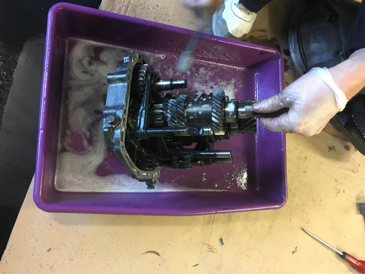

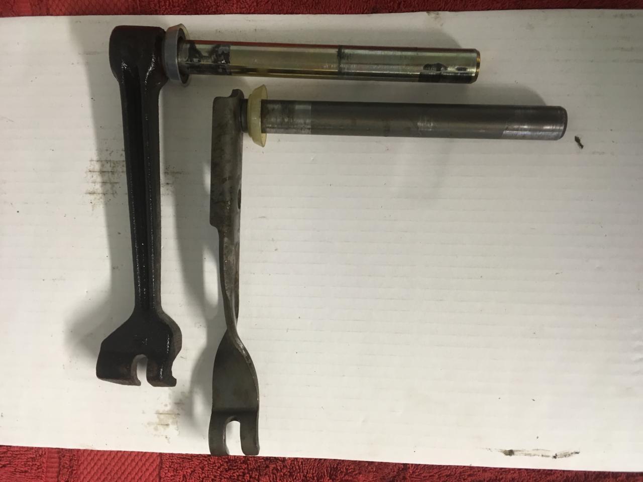

	Travail du soir, merci à MONACO

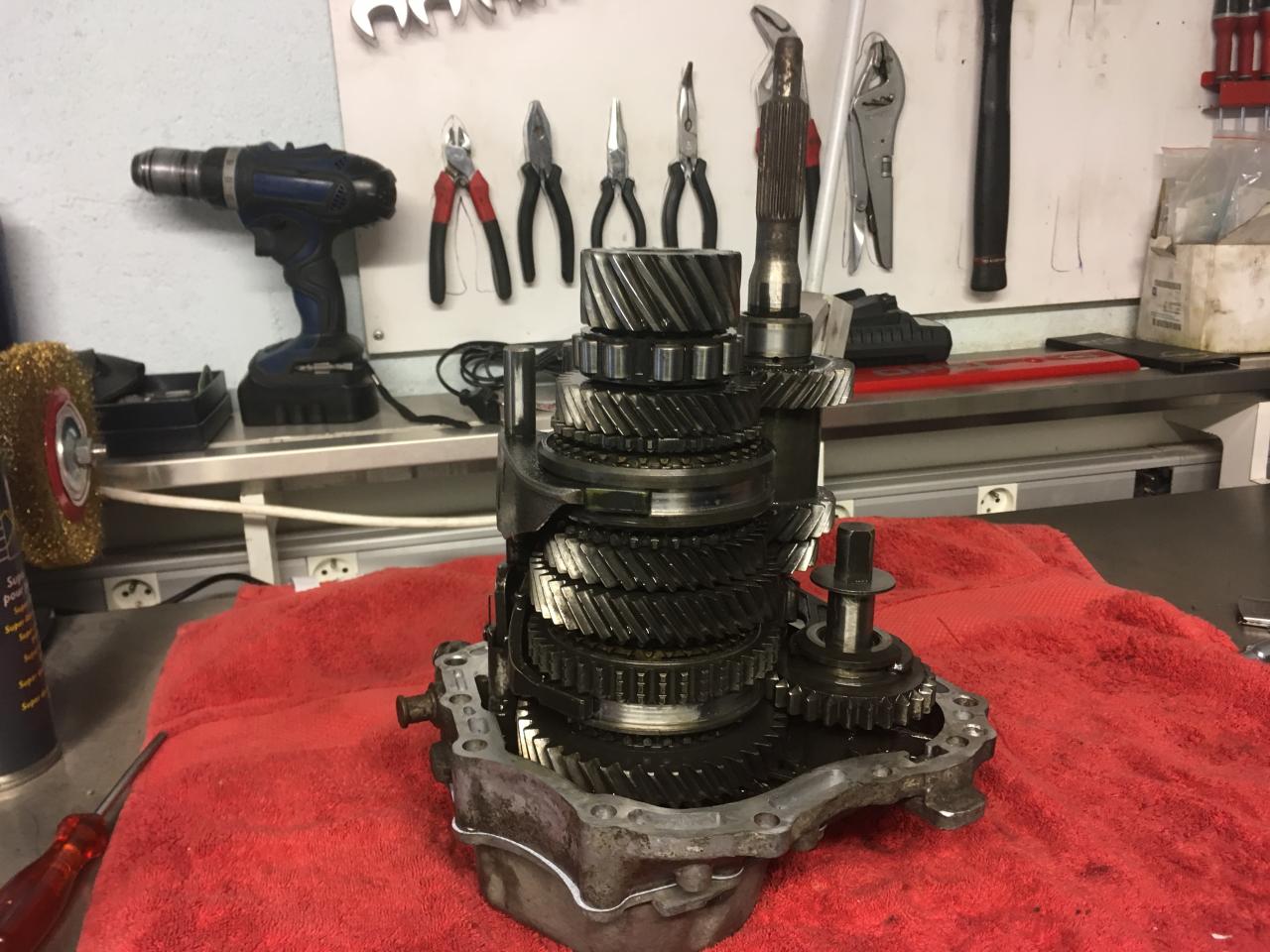

Vérification et nettoyage des la boite F20 3.42
Je monte un levier ph2, plus solide.
La boite est prête a être installé sur le moteur.
Mercredi 15 Mars 2017 21:28 |
	Beau travail, bon la boite aurait plus être plus propre quand même
Mercredi 15 Mars 2017 22:07 |
	pareil c'est sale et a deux bouzeux pour faire ca
je déconne c'est du bon boulot

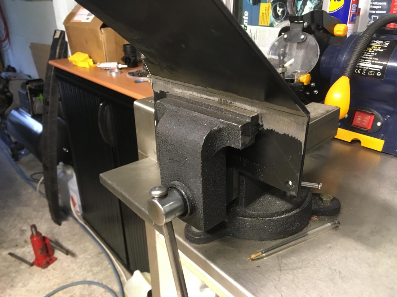

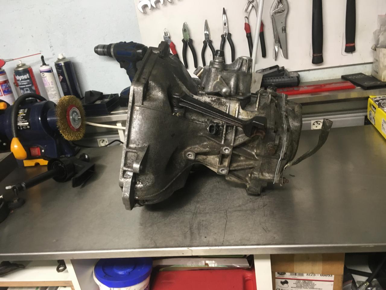

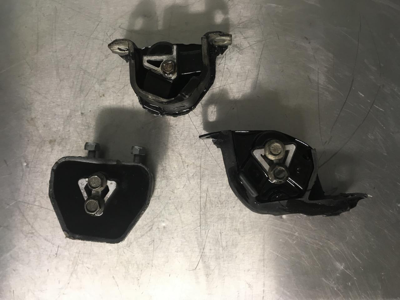

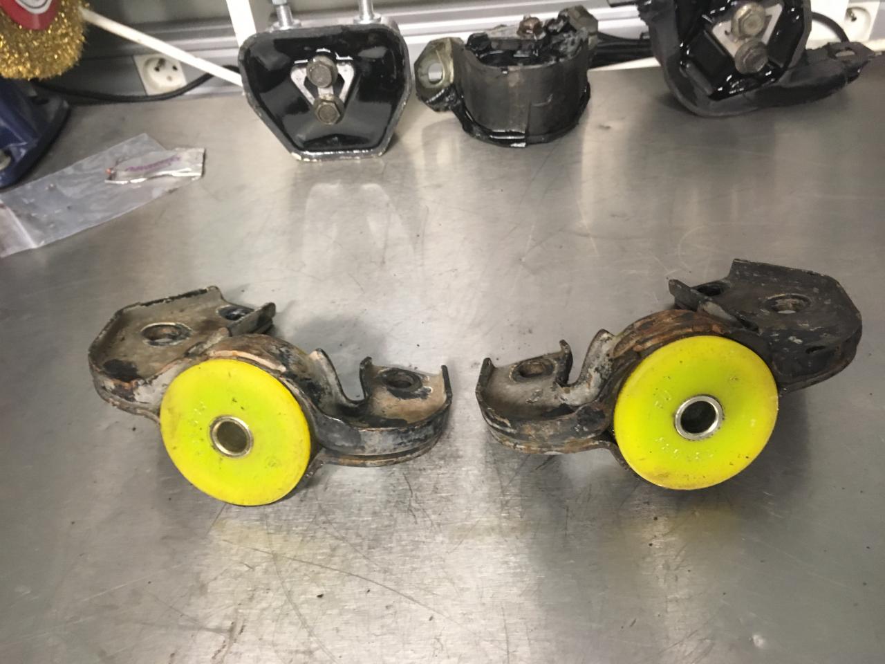

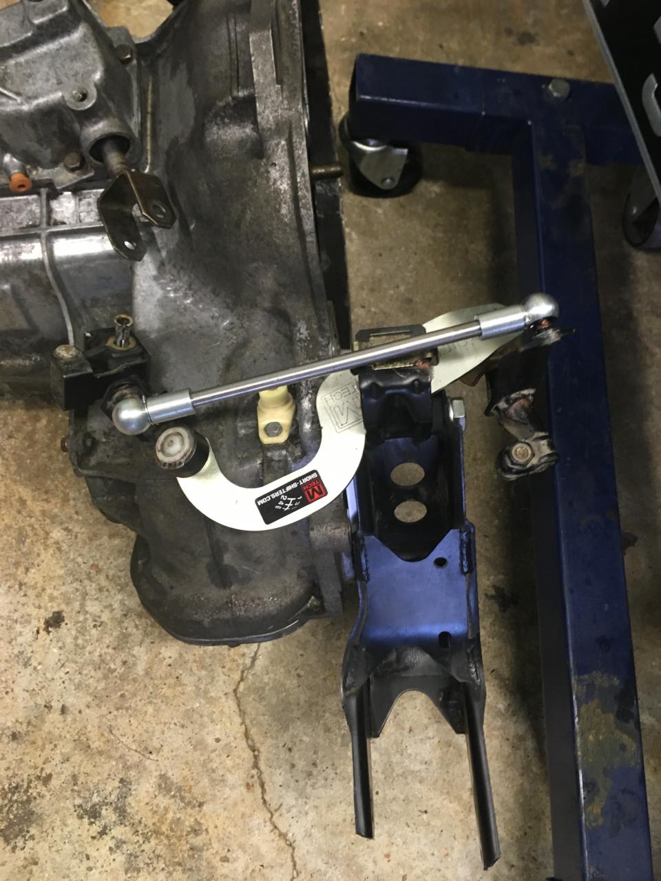

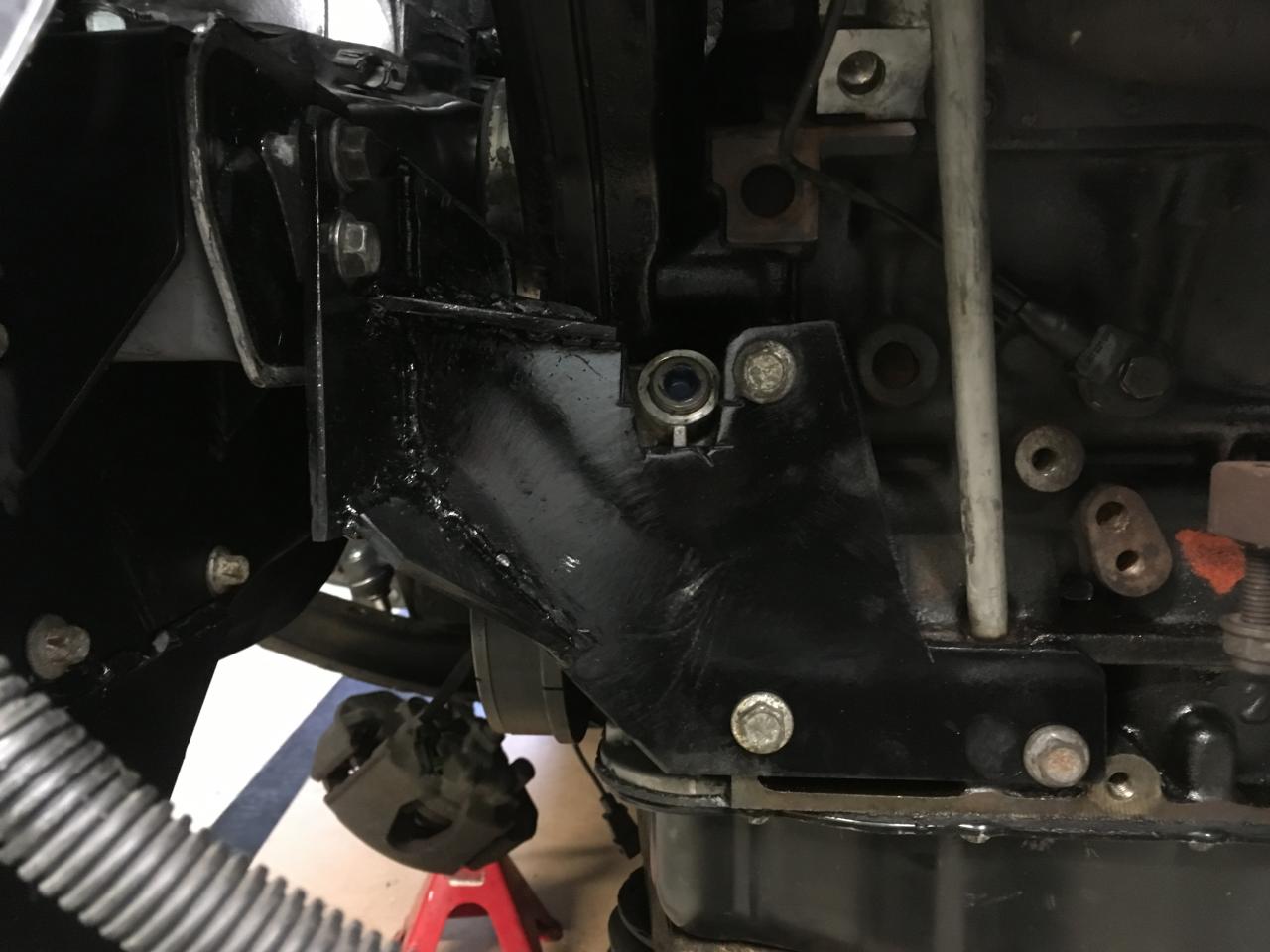

	Montage du short-shiter sur la F20, et du support de Corsa B avec la cale alu.
La Boite est enquillé et les silenbloc rempli de polyuréthane liquide. ( il y a un qui a fuit   )
Jeudi 16 Mars 2017 20:34 |
	Le moteur attend que le silent-bloc sèches

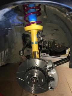

On a prépare la suspension avant.
Jeudi 16 Mars 2017 21:02 |
	Tu as mis un primaire Franck avec l'uréthane ?
Jeudi 16 Mars 2017 21:04 |
	non, juste bien nettoyé comme toi.
Jeudi 16 Mars 2017 21:05 |
	OK
Jeudi 16 Mars 2017 22:10 |
	C'est quoi comme produit que tu as mis ? Dans Les sb

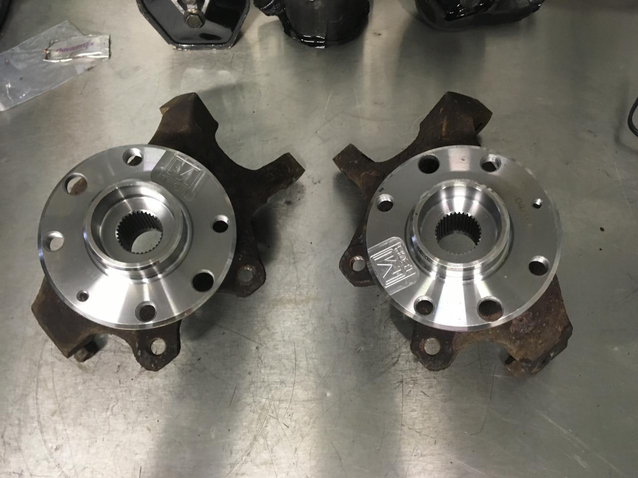

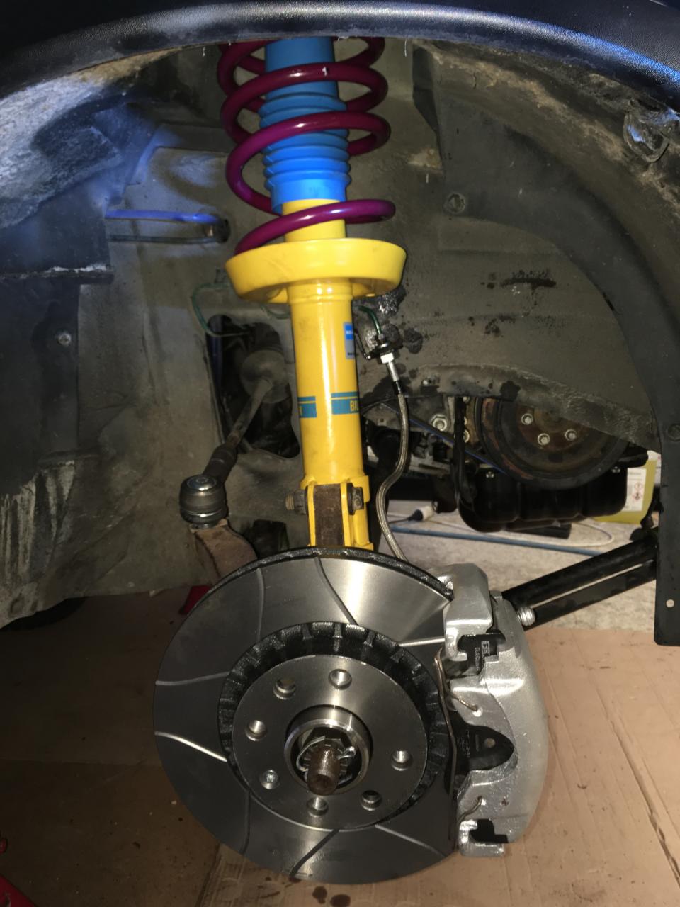

Montage des moyeux M-Tech sur le pivot et les silent-bloc.
Merci à Sebcbien

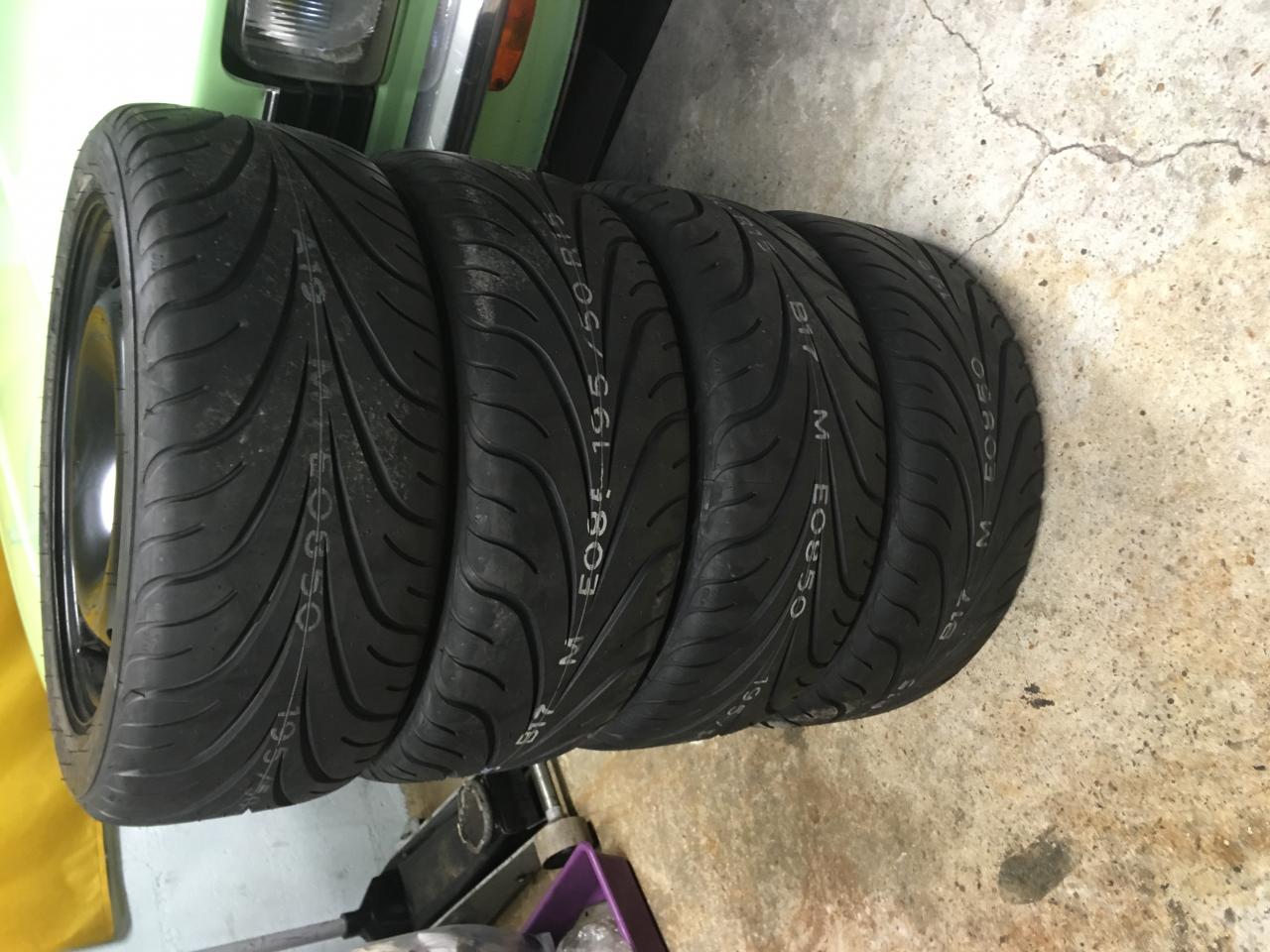

Montage des pneus
Merci Fabastra

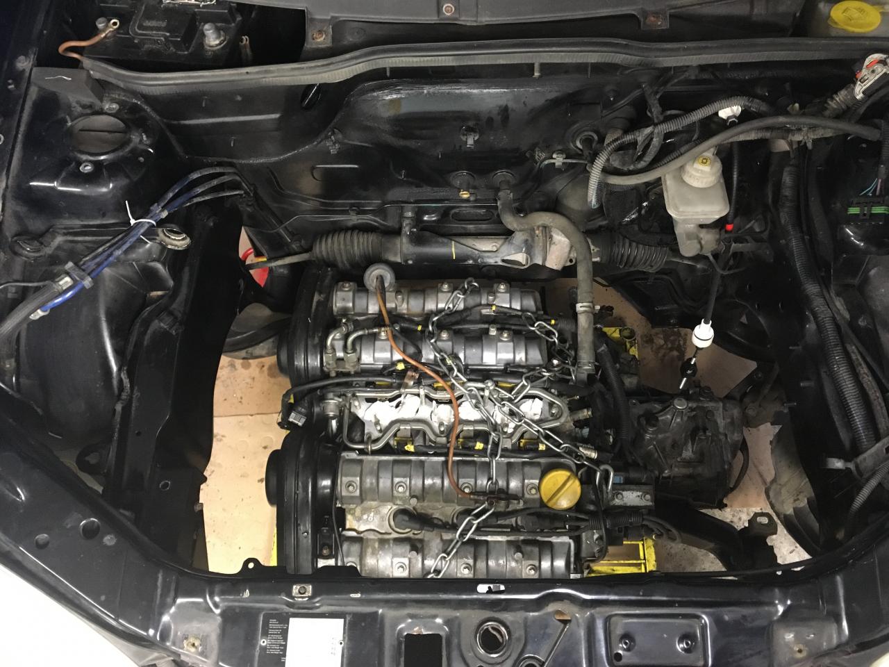

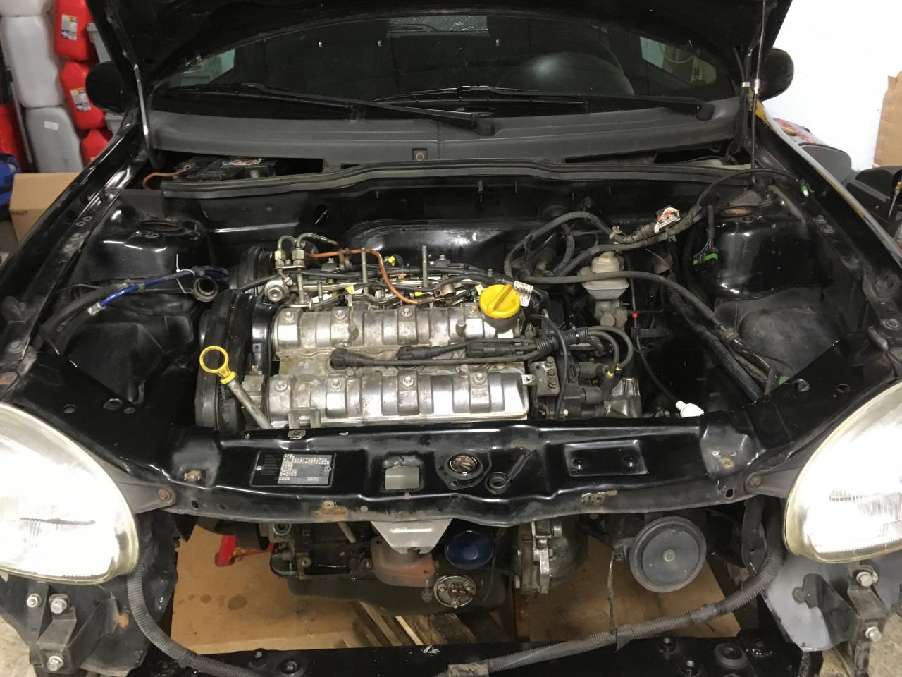

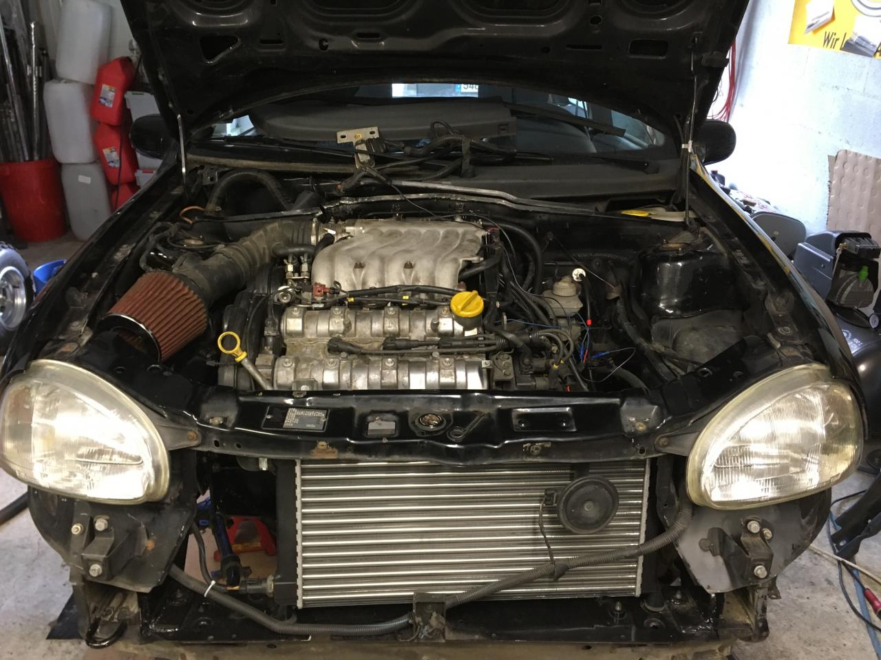

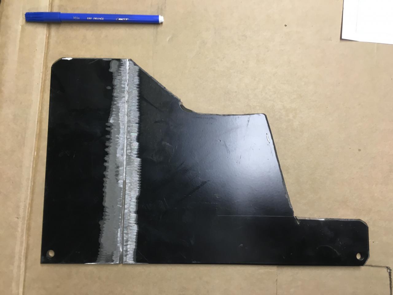

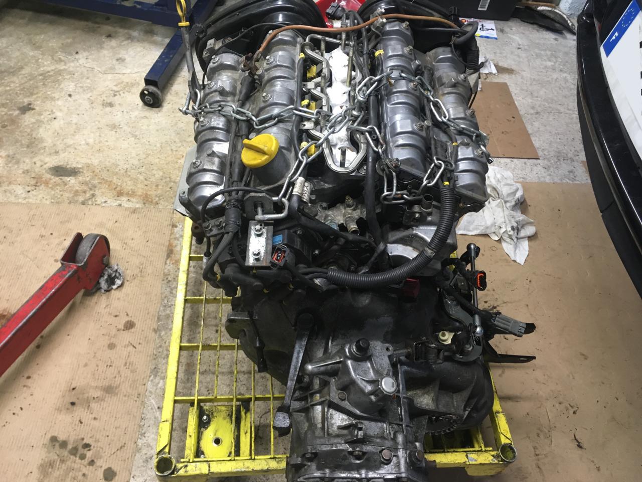

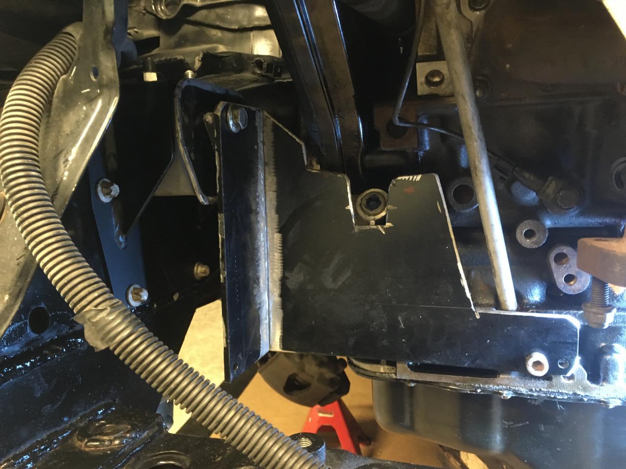

	Mise en place du moteur

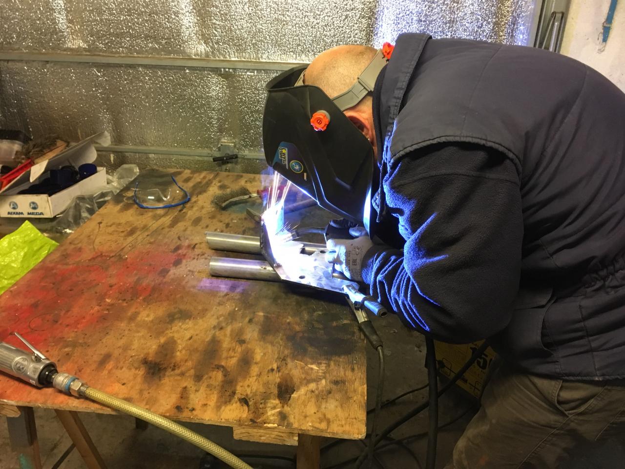

Fabrication du support moteur coté distribution.
Mardi 21 Mars 2017 19:33 |
	Faut que ça tienne le pavé
Et ça démarre

	Ca tourne deja ???
c'est du rapide
Le 1er post a même pas 1 mois

Mardi 21 Mars 2017 21:25 |
	| GSITURBO16 a écrit: |  Mise en place du moteur
Fabrication du support moteur coté distribution. |
j'avais meme pas vu que tu avais fait une photo

Le 3.0 V6 X30XE est dans les Omega B et les Sintra.
