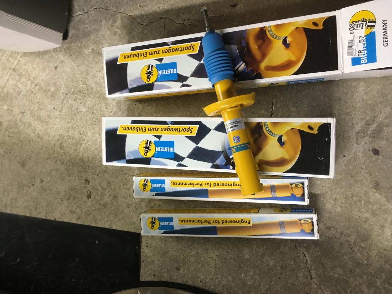

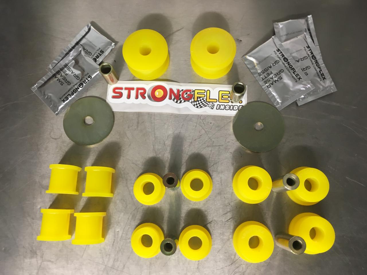

Les pièces pour le chassis de la coco.
Kit StrongFlex Jaune
Amortisseurs B6

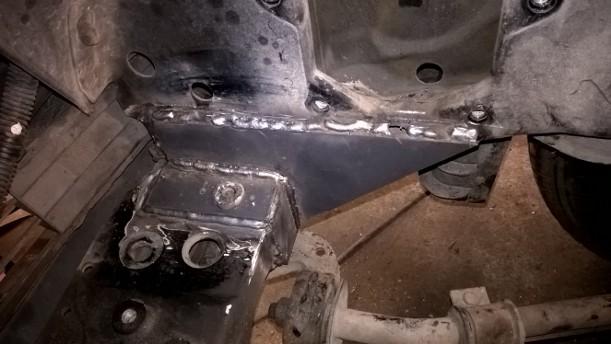

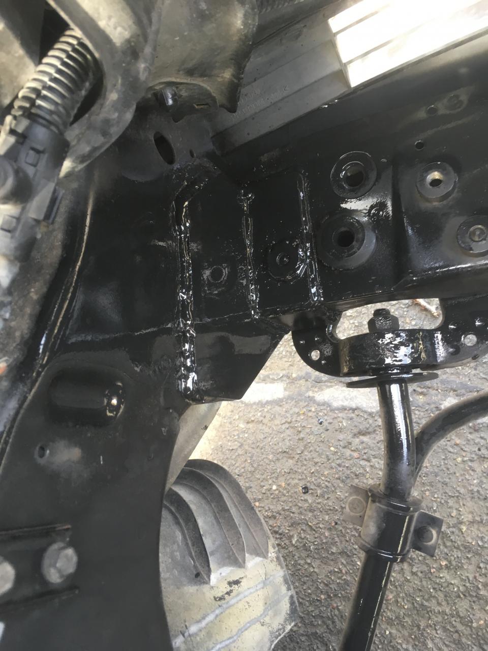

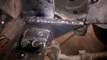

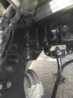

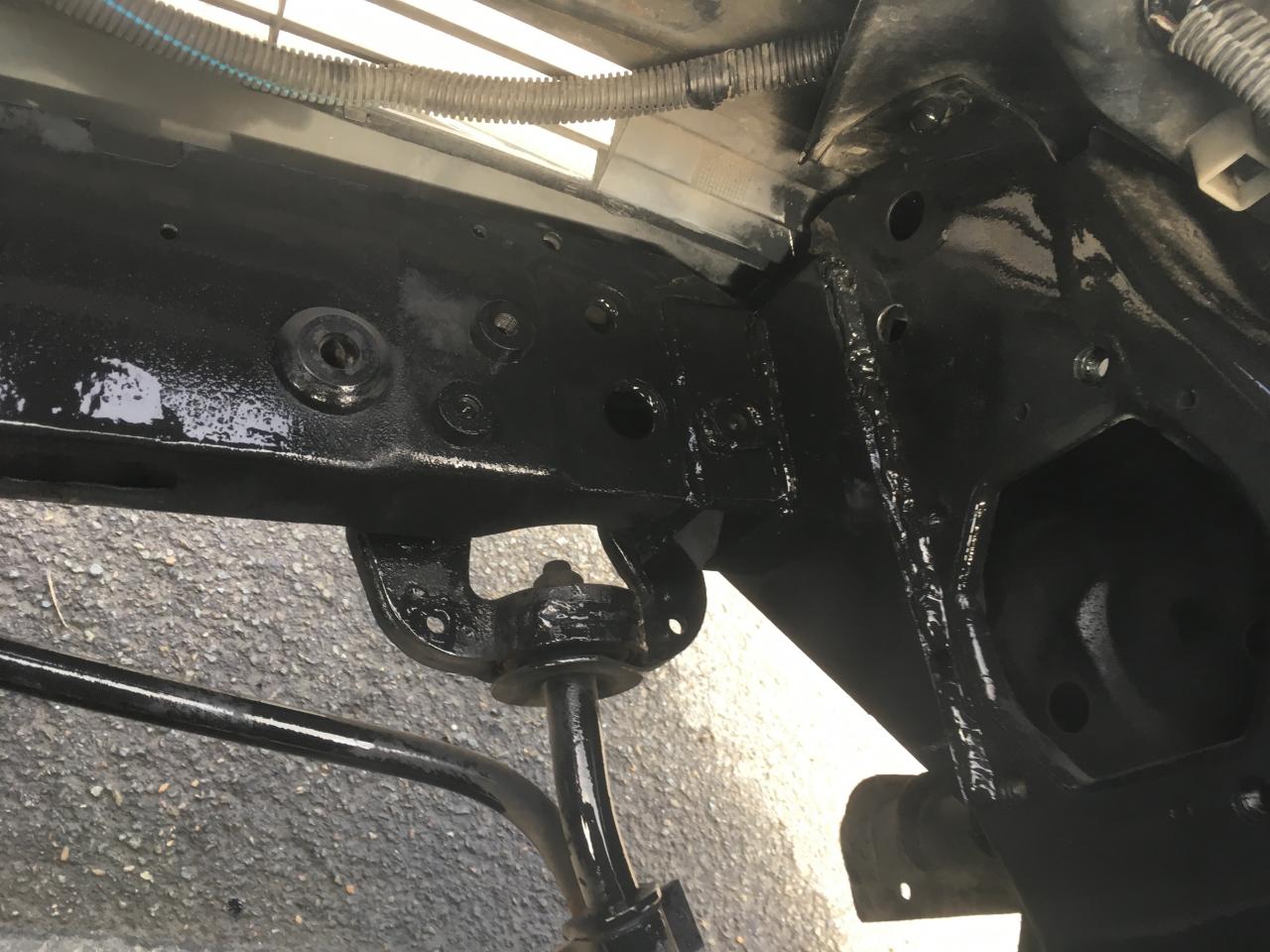

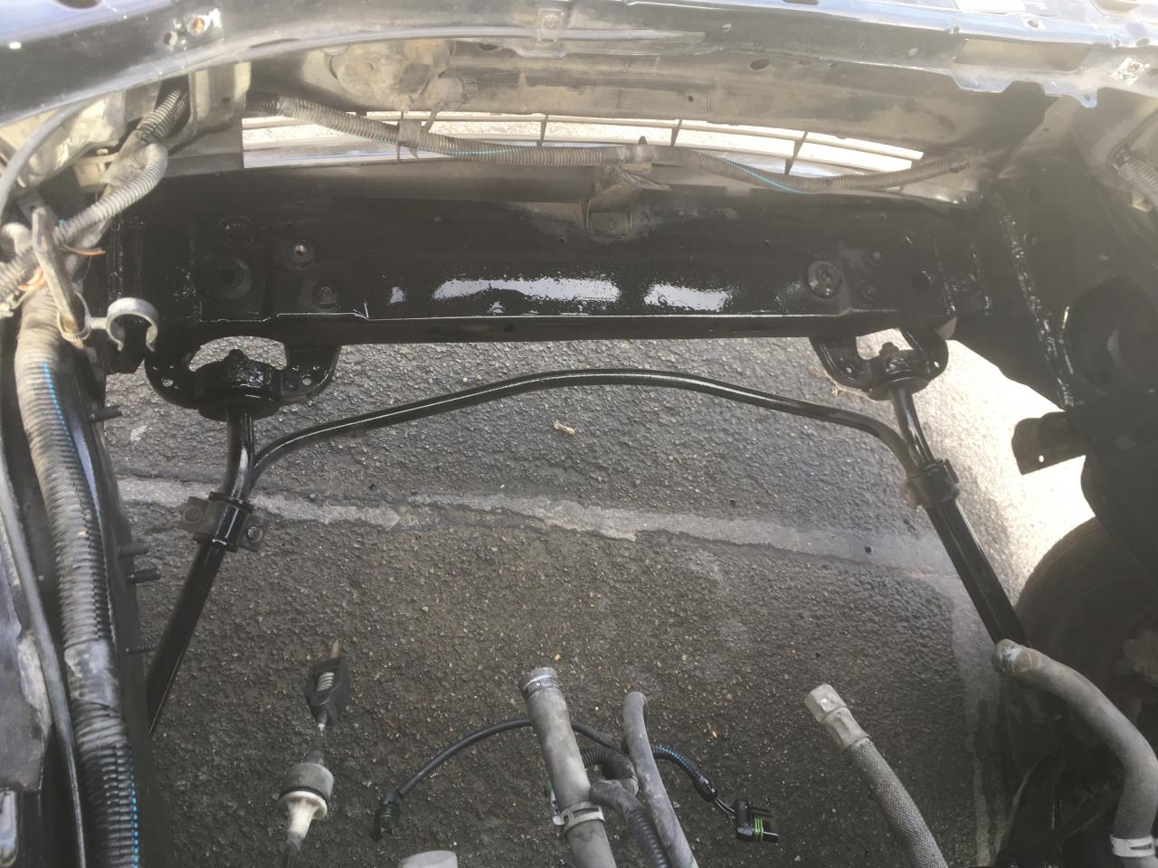

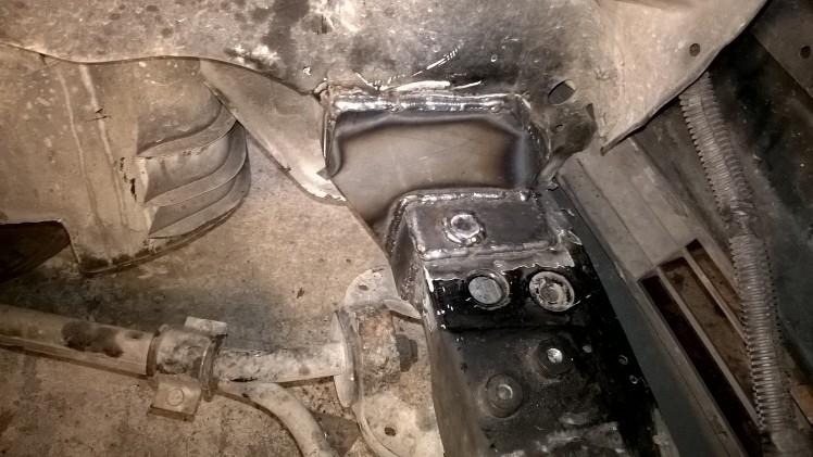

Soudage des plaques de renfort par Jean MPC Cool
benjifous
Inscrit le: 14 Oct 2011
Messages: 507
MessagePosté le: Jeudi 09 Mars 2017 08:36 Répondre en citantRevenir en haut de page
Le poste était un peu juste non?
Il manque un peu d'intensité dans le bain de fusion la...
C'est pas trop grave dans l'absolu normalement.

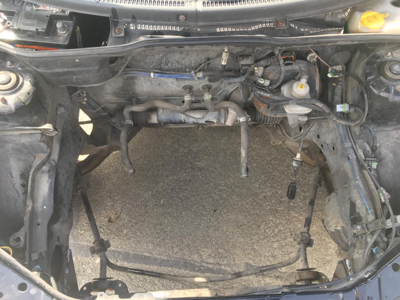

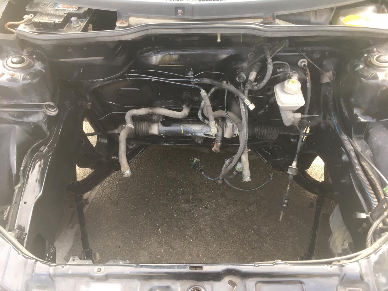

Un peu de peinture dans le compartiment moteur.

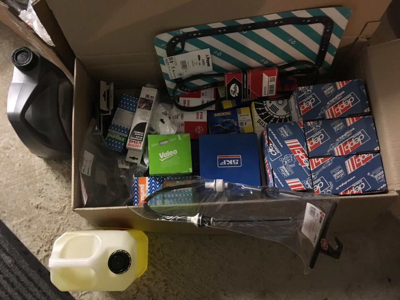

Quelques pièces pour pourvoir travailler

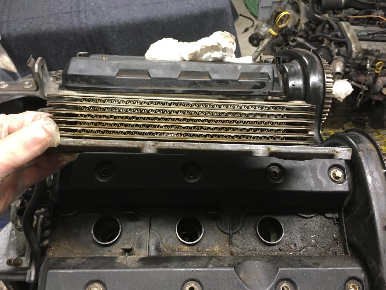

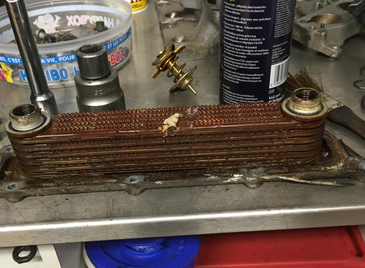

Changement du radiateur d'huile

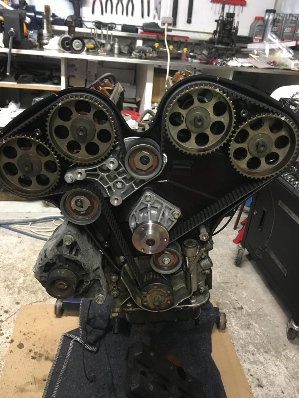

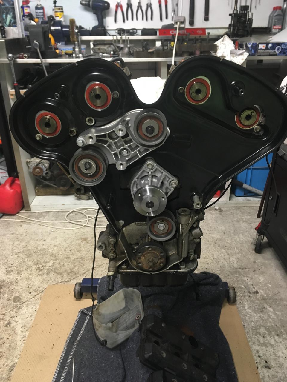

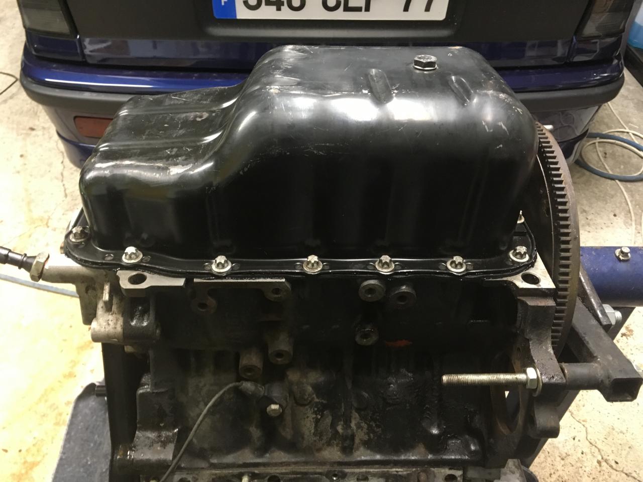

Changement du joint de crépine et du carter d'huile.

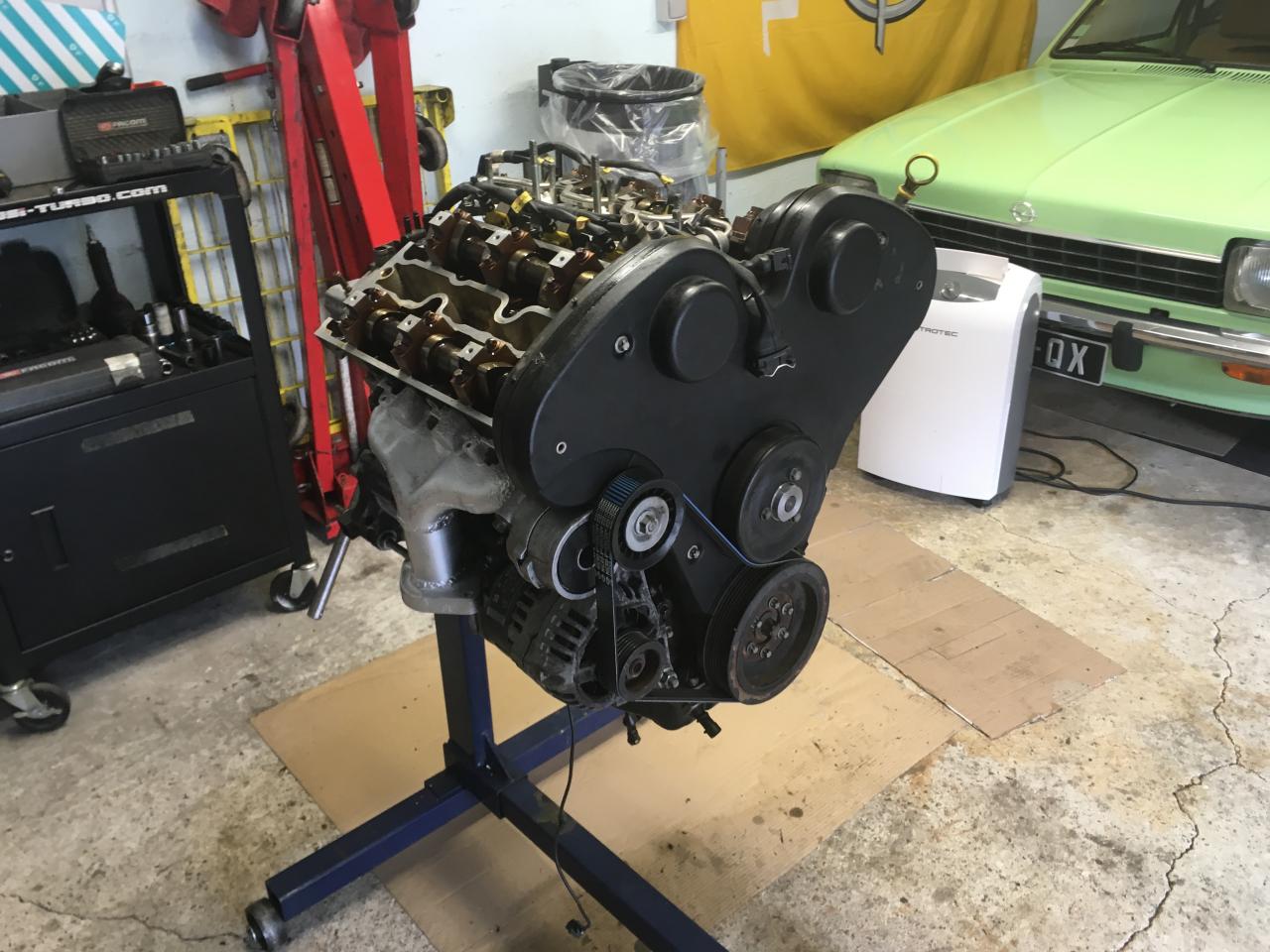

Changement des joints spy d'aac et du kit distribution + pompe à eau.

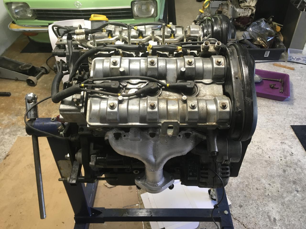

Mise en place de l'alternateur du moteur 1.0 12v
MessagePosté le: Mardi 14 Mars 2017 09:56 Répondre en citantRevenir en haut de page

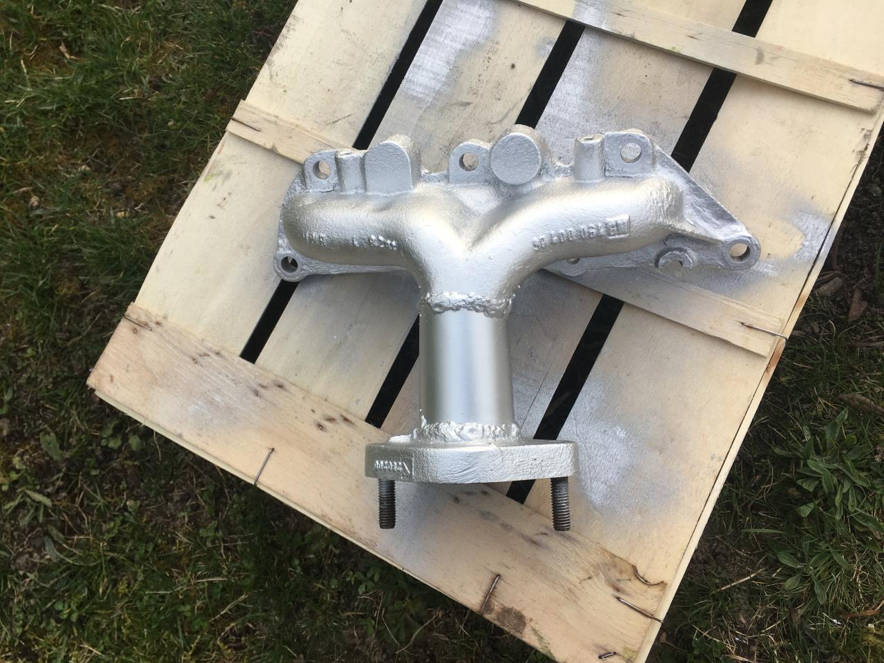

Encore de la peinture, sur le collecteur du derrière.

MessagePosté le: Mardi 14 Mars 2017 11:16 Répondre en citantRevenir en haut de page
c'est pas un peu petit un alternateur du moteur 1 Litre sur un moulin de 3 Litres de cylindrer ??
Il va avoir chaud au fesse ton alternateur

MessagePosté le: Mardi 14 Mars 2017 12:20 Répondre en citantRevenir en haut de page
Il va prendre les tours comme jamais celui la Laughing

MessagePosté le: Mardi 14 Mars 2017 13:51 Répondre en citantRevenir en haut de page
Non ça devrait aller Very Happy
On récupère juste la poulie du X30XE pour la courroie (une dent en plus que la poulie du X10XE) sinon ça monte en lieu et place... et c'est suffisant pour la batterie que l'on mets.
Comme dit Franck, on ne rajoute pas la clim Laughing

C'est le collecteur echappement en fonte que tu as coupé et soudé ?
MessagePosté le: Mardi 14 Mars 2017 19:20 Répondre en citantRevenir en haut de page
Wink pour pas touché la crémaillère .

Au top! Ça avance plutôt bien ! Bien vu le coup du radiateur! Je me demandais si c'était bien de le laisser la ou il est ou boucher la plaque et en mettre un en façade serait mieux?

Flo sur la corsa, il n'y a pas trop de place Laughing

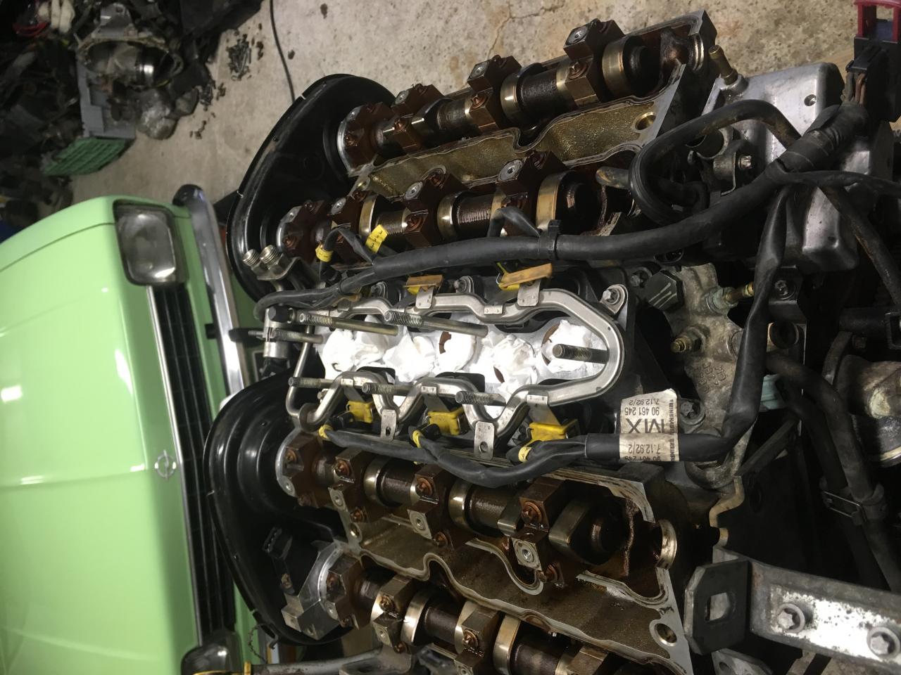

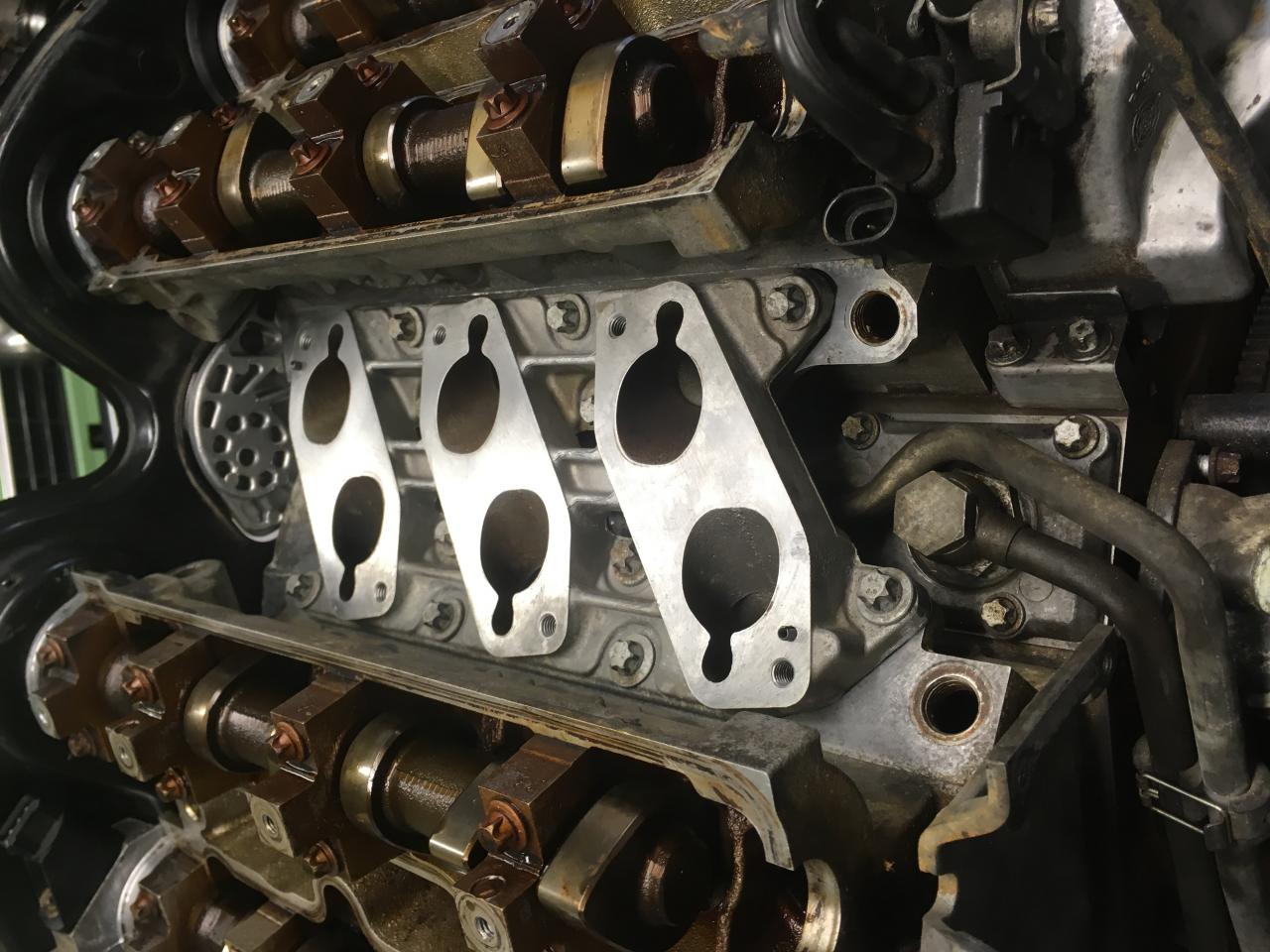

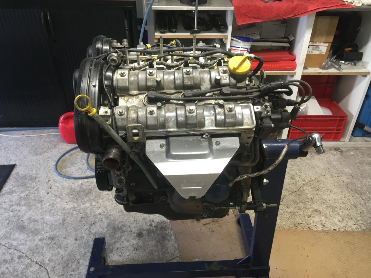

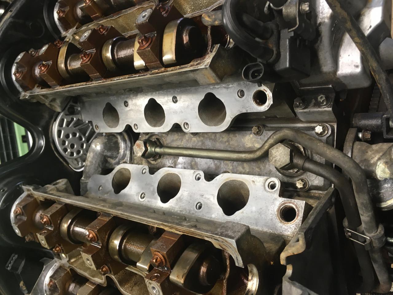

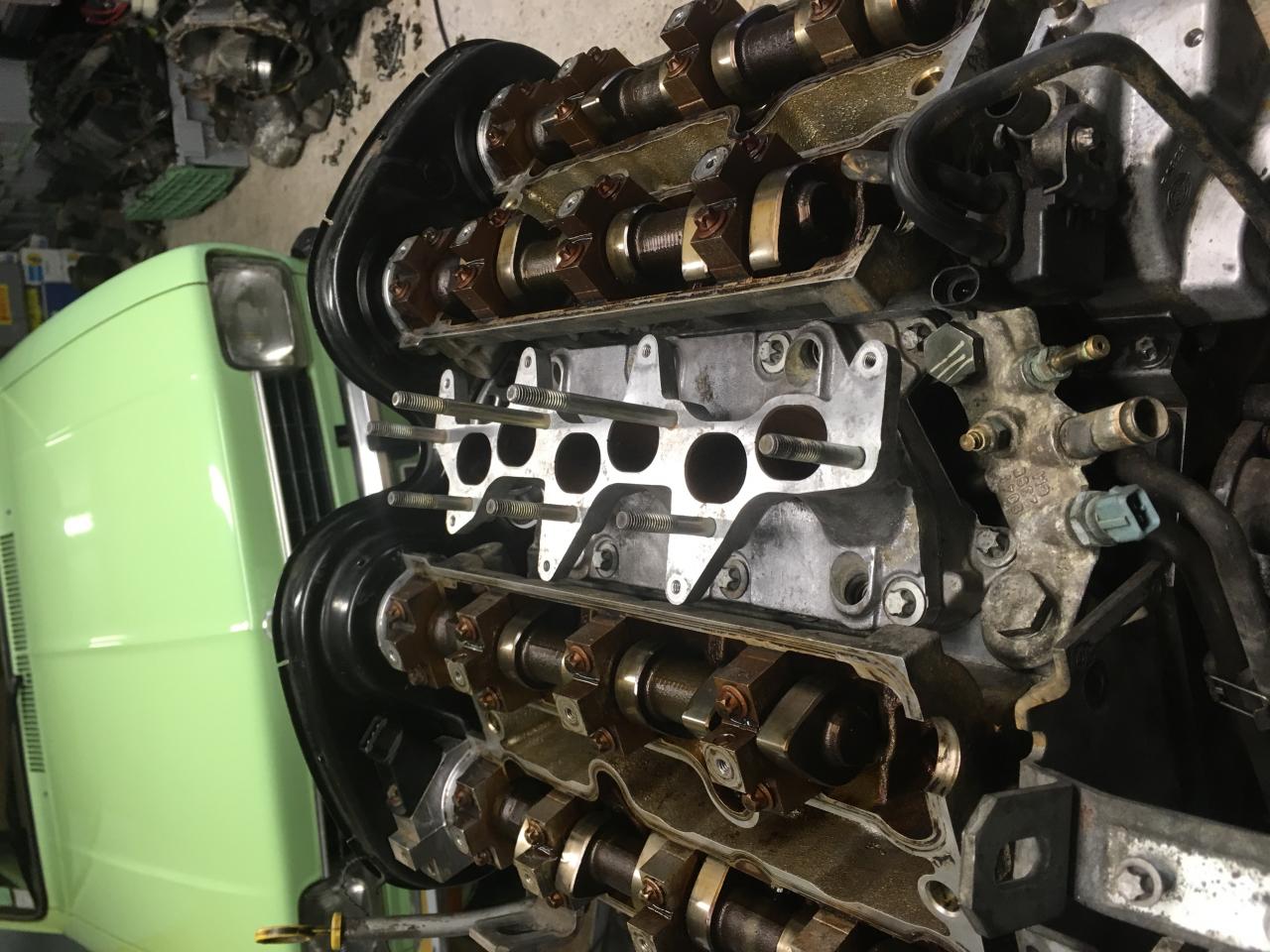

Le remontage continu.

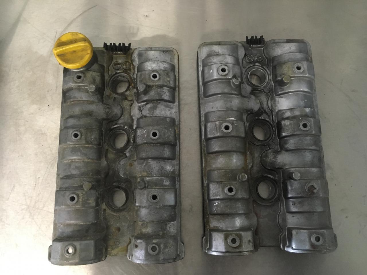

Couvre culasse en alu de X25XE

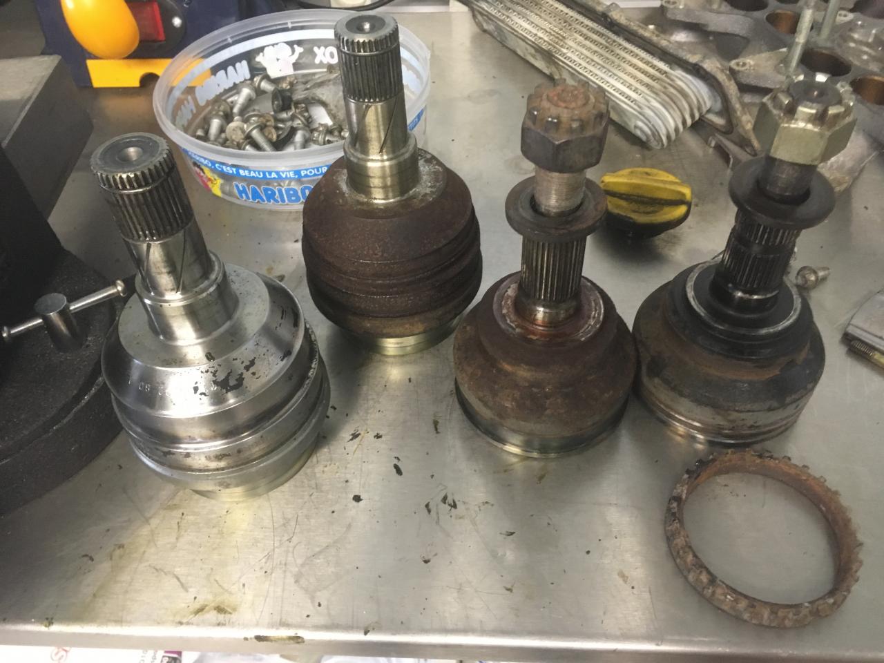

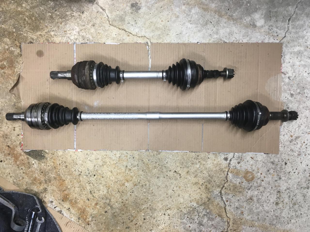

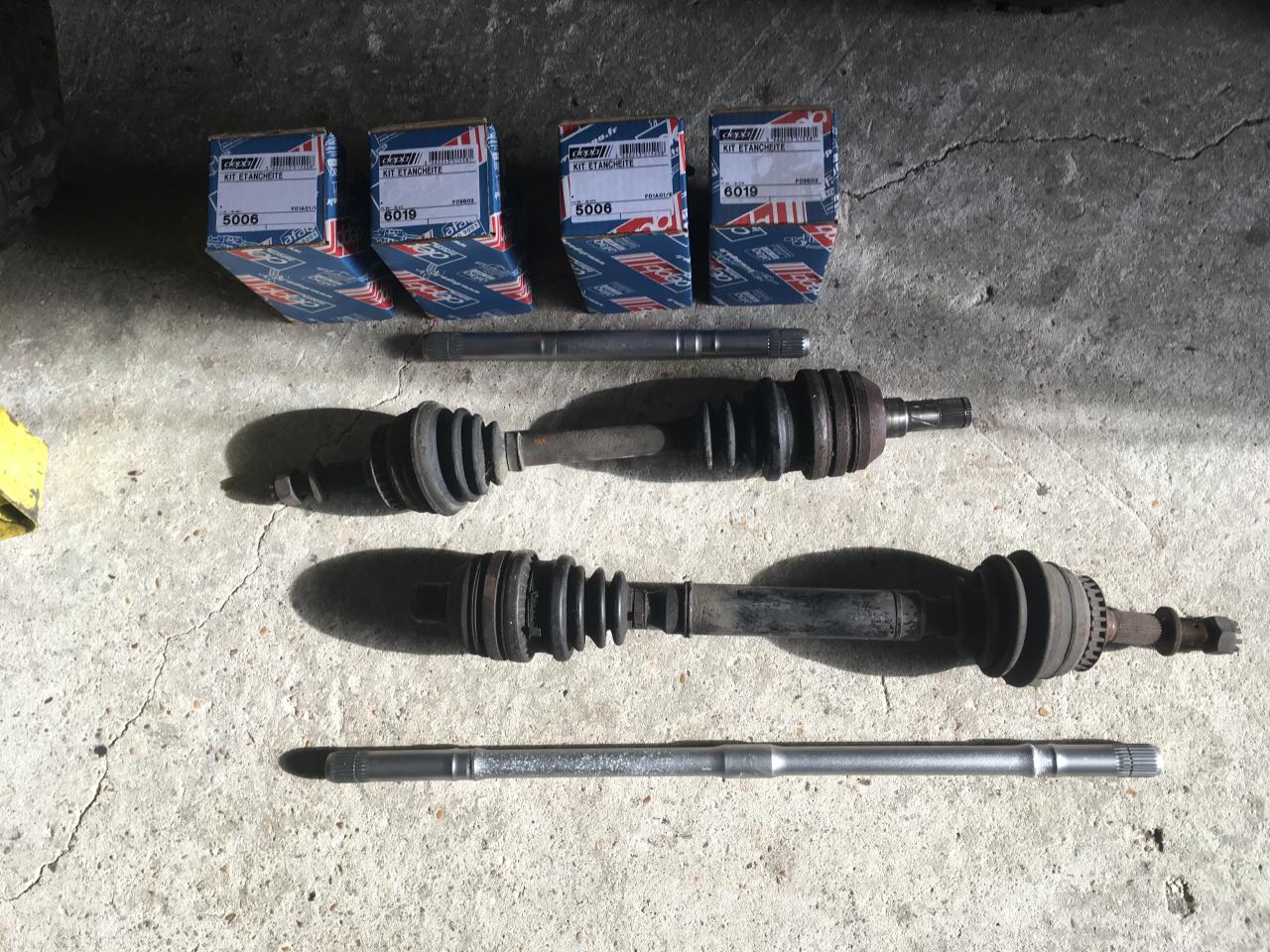

Opération Cardans

MessagePosté le: Mercredi 15 Mars 2017 16:35 Répondre en citantRevenir en haut de page
Oui je me doute pour la corsa, mais c'était pour ma culture perso Lol.
Pas mal les caches alu! Pièces que t'avais en stock? (J'en cherche lol)
