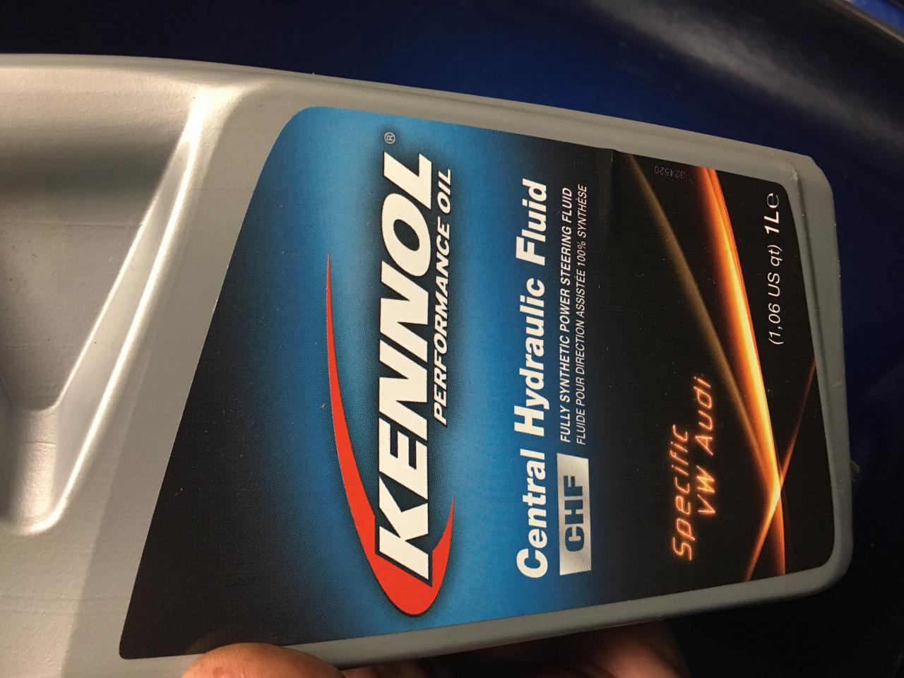

MessagePosté le: Mercredi 19 Octobre 2016 16:04 Répondre en citantRevenir en haut de page
Ta mis quoi comme huile dans la DA dextron ?
Messages: 8585
MessagePosté le: Mercredi 19 Octobre 2016 21:39 Répondre en citantRevenir en haut de page
Non, elle est verte je crois.

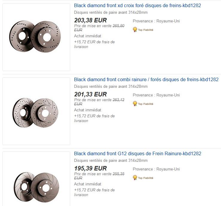

en disque de 314 y a pas grand chose, ate power existe pas, j'ai deja regarde pour le signum
Messages: 8585
MessagePosté le: Mercredi 26 Octobre 2016 19:44 Répondre en citantRevenir en haut de page
Moi j'ai pris des disques de frein BREMBO 09.9177.11 au prix de 113euro livré
Tu peux trouvé chez EBC dans les 250 /300 euro ( je me souviens plus )
Et il y a deux jours, j'ai trouvé des Black Diamond à tarif intéressent avec 3 versions différentes

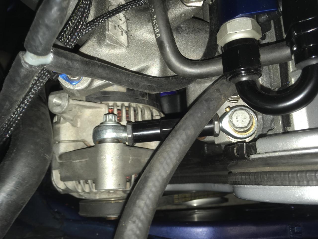

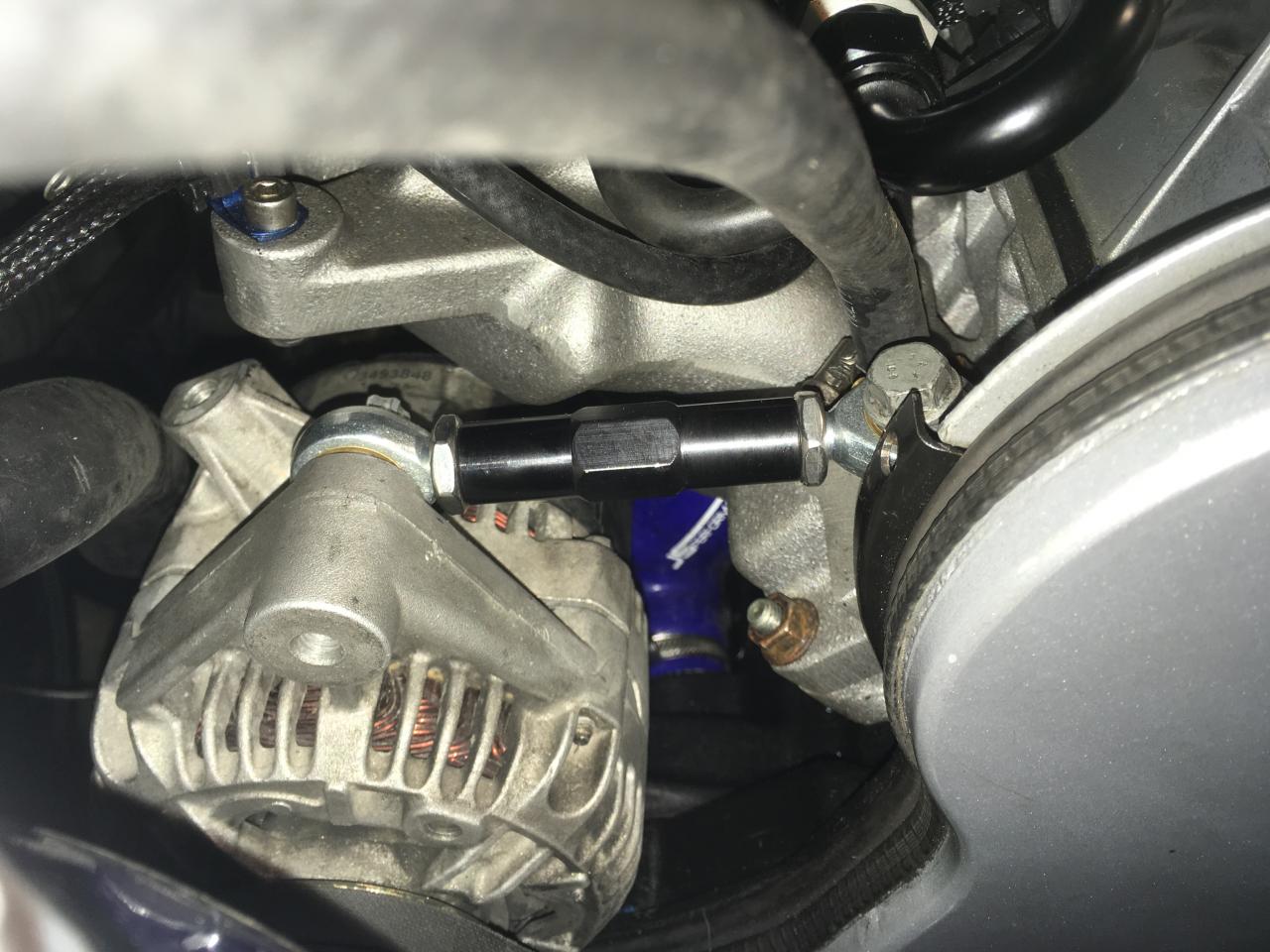

Les news du week-end.
J'ai changé l'alternateur et le tendeur.
Alternateur de C20LET/XE ph2 avec poulie de Corsa B, ça me parait aligné.
Tendeur sur rotule. Ebay 30euro livré.
http://www.ebay.fr/itm/Vauxhall-C20XE-16v-Adjuster-Alternator-Belt-Tensioner-Bracket-rally-OPEL-Race-/282243763224?hash=item41b70a0c18:g:D8gAAOSwoudW6oUj

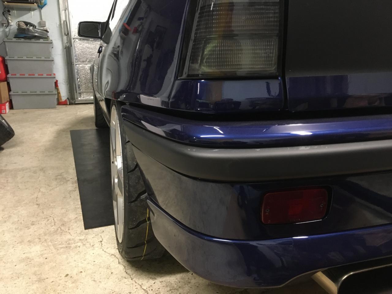

J'ai monté mes cales de carrossage -0.5°

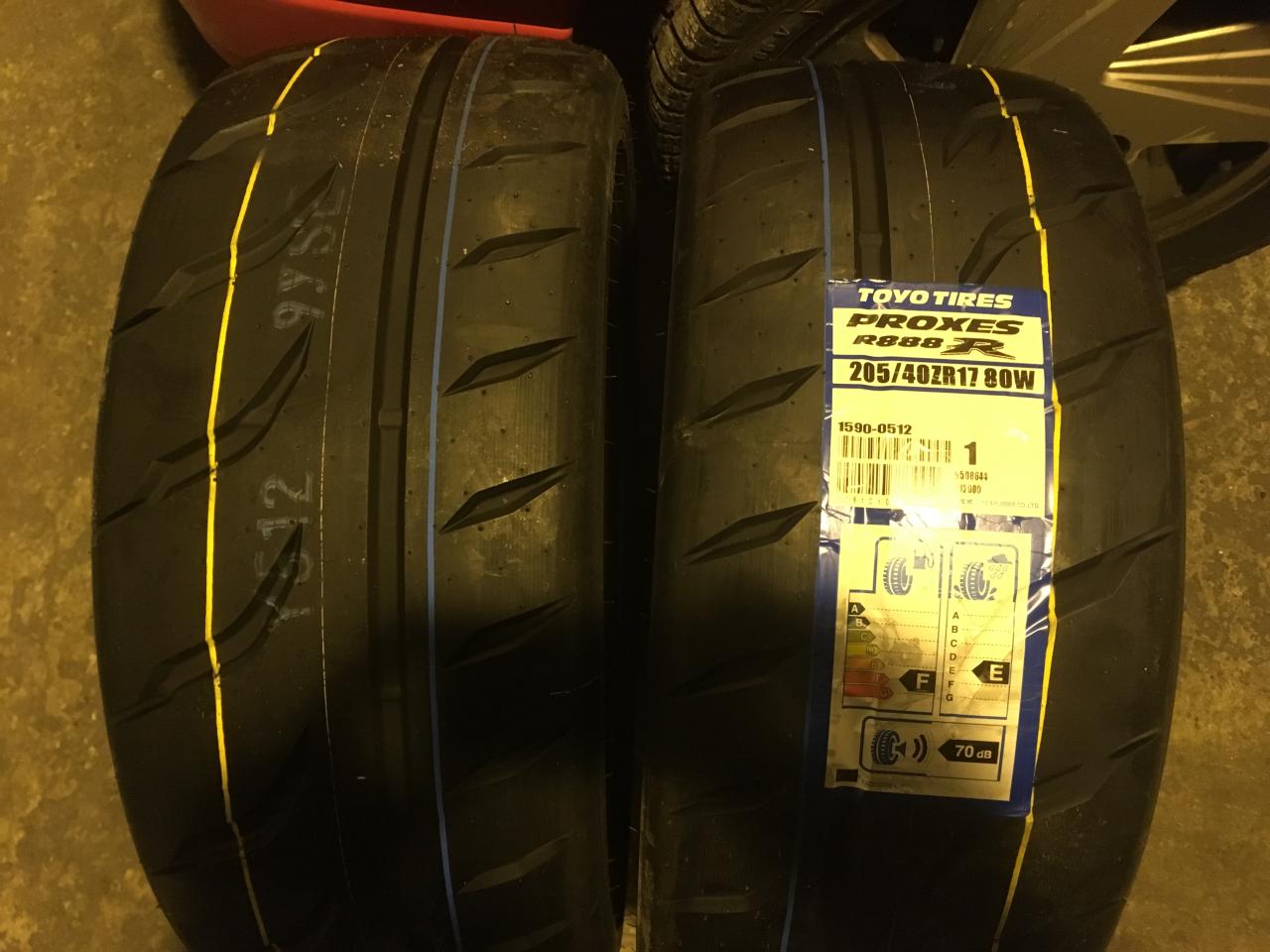

Et deux nouveaux pneus R888R
MessagePosté le: Dimanche 06 Novembre 2016 20:04 Répondre en citantRevenir en haut de page
tu es au taquet la
mais c'est des pneus neige que tu aurais du achetez Laughing
