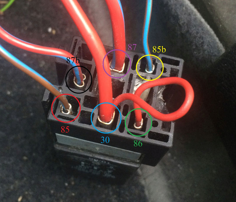

Pour tester le relais :
1er test:
12v: 86
Masse: 85
Tu mets l'ohmmètre entre 30 et 87 ça doit passer
2ème test:
12v : 86 et 30
Masse: 85 et 85b
Tu dois avoir 12v en 87b et 87
Schéma élec :

sinon en bidouillant un peu aujourd’hui j'ai trouvé plusieurs trucs mais je sais pas si ça a une utilité vu que je suis nul en électricité Laughing

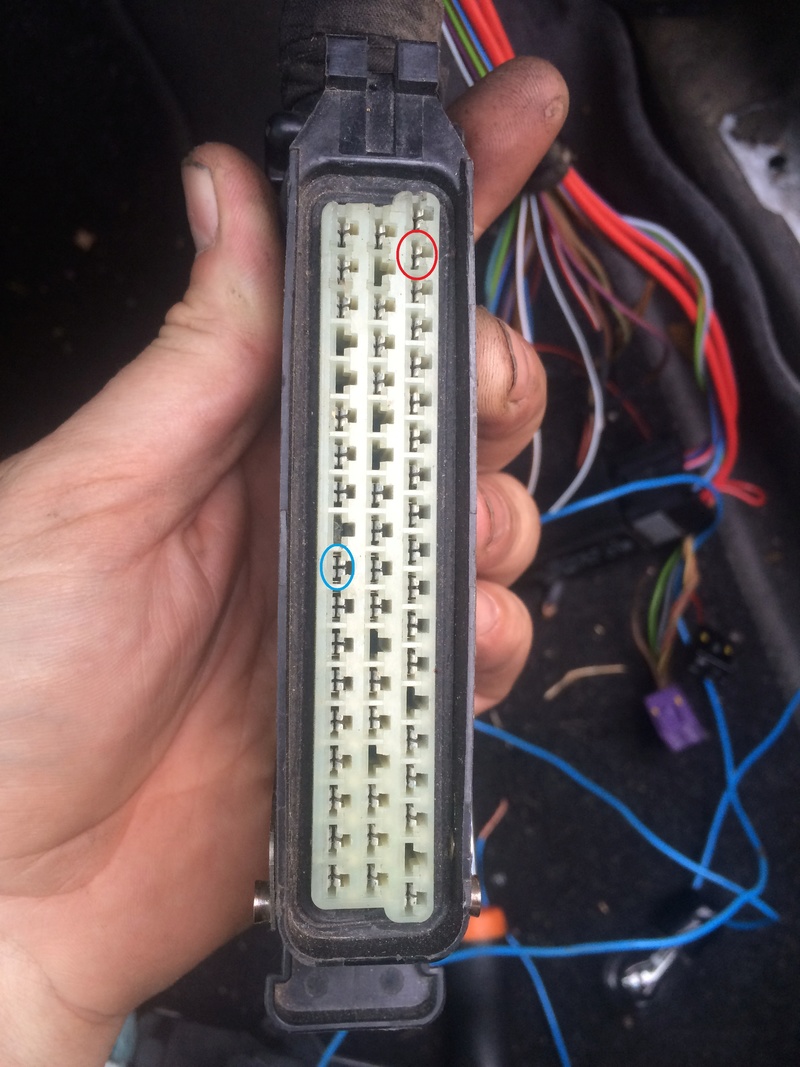

sur les broches du calculo j'ai du 12v qui arrive en rouge et quant je met le bleu à la masse j'ai le relais qui claque...
et au niveau du relais Arrow
j'ai bien du 12v en 30 et 86
quant je met à la masse le 85 j'ai le relais qui claque pour 3/4 secondes et si pendant ce laps de temps je met le 85b à la masse j'ai la pompe à essence qui tourne le temps que le relais se referme... Idea
les rouge/bleu j'ai rien dessus, sur mon faisceau j'ai bien raccordé mon rouge/bleu de corsa au rouge/bleu du faisceau de calibra...

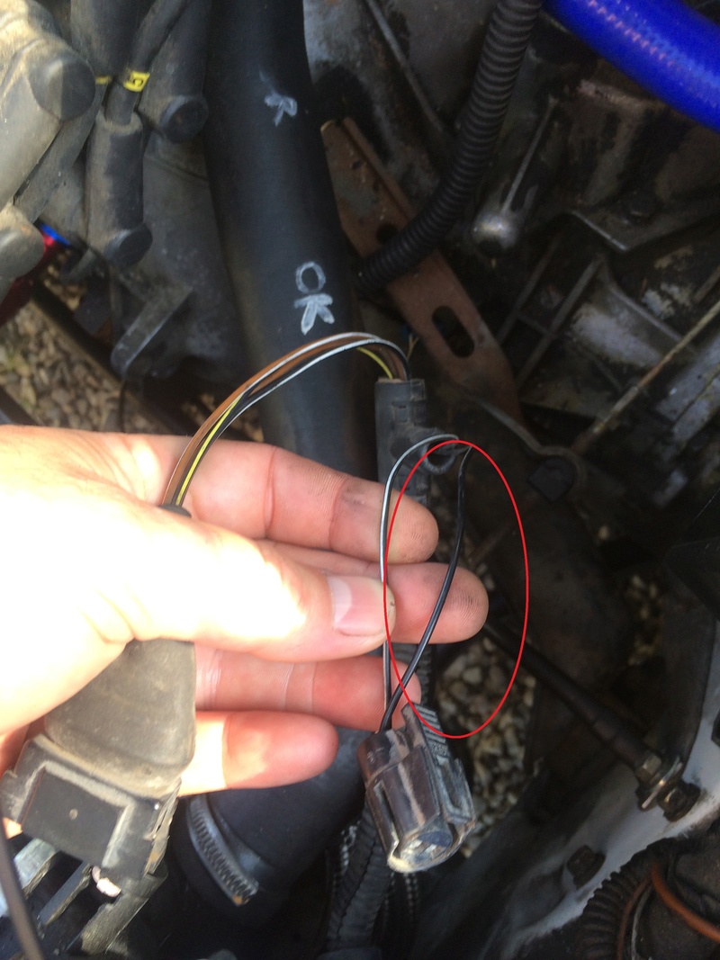

Le noir que tu dois trouver c'est sur le faisceau d'injection pas sur le faisceau corsa . En fonction d'ou il se trouve tu mets le noir du faisceau corsa le plus près .
MessagePosté le: Samedi 03 Septembre 2016 21:20 Répondre en citantRevenir en haut de page
Ok je vais ouvrir le gros faisceau du v6 dans le compartiment moteur demain pour le trouver a moins que tu sache où il est éxactement Confused
Par contre j'ai pas de fil noir seul non raccordé donc si j'en trouve un sur le faisceau du v6 je le schunt avec un + ac de corsa?

Le + apc arrive en borne 21 sur la prise du calculateur
MessagePosté le: Samedi 03 Septembre 2016 22:09 Répondre en citantRevenir en haut de page
C'est laquelle cette borne sur ma photo de prise plus haut?

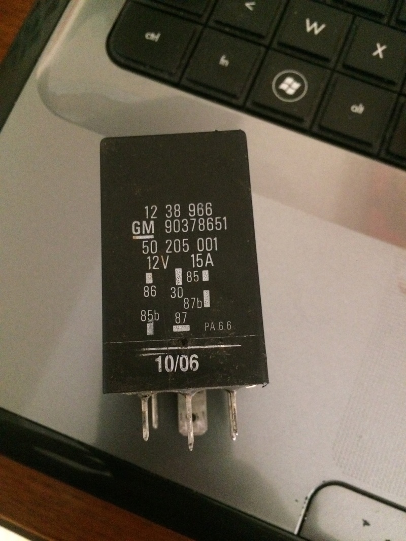

Le relais tu peux le trouver sur ebay pour une dizaine d'euros si il fonctionne mal, le mien avait grillé :
http://www.ebay.fr/sch/i.html?_from=R40&_sacat=0&_nkw=90378651&_sop=15

Change le relais ou essaye avec un autre. Pour test j'avais fabriqué un court circuit avec deux fils et 3 cosses mâles pour relier 30 avec 87 et 87b. ça fera tourner ta pompe à essence et alimentera le débitmètre (sur le c25xe). Je vais te faire une photo du shunt si tu veux.
Je vais poster le schéma élec complet dans la section c25XE.
