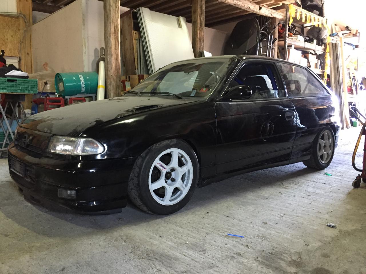

Petite question niko comment tu peux faire pour corriger le jour entre le pc et l aile? j ai le meme soucis.
_________________ C20XE! Nothing better |
Mercredi 04 Mai 2016 11:47 |
le miens n'est pas fixer là, il est juste posé donc tunpeux sur les deux vis M8 qui tiennent ton parechoc

Meme en tirant sur le pc et en jouant sur les visses ca fait pas top.
Tu penses qu au besoins je peux agrandire les trous? Ceux du renfort frontal aussi histoire d avoir plus de possibilités de mouvements?
Mercredi 04 Mai 2016 17:25 |
Oui tu peux, mais t'auras pas non plus une énorme marge

J pense elle a du passer chez un carrossier et Ca à ete mal fait merci
Mercredi 04 Mai 2016 20:46 |
Salut Brudo
Sinon tu démonte ton pare choc et tu hoblonne la fixation de la traverse (la patte) et non ta façade
C'est déjà léger la façade d'origine..
