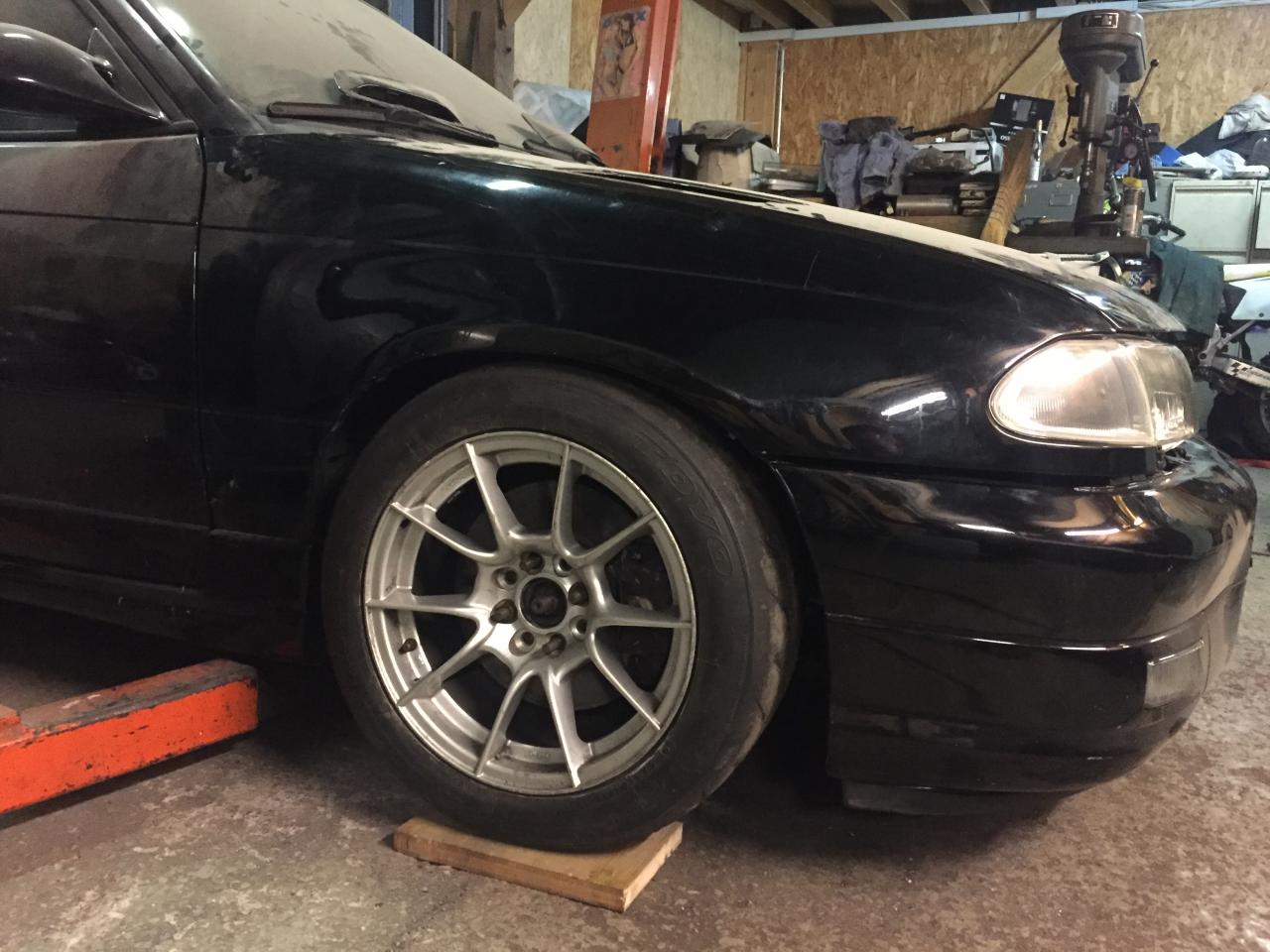

Quelle idée de mettre des jantes aussi large aussi... Laughing
MessagePosté le: Vendredi 29 Avril 2016 15:19 Répondre en citantRevenir en haut de page
c'est du Nico.... les jantes dans les ailes les bas de caisse qui lèche le sol sinon il roule pas il prend le bus. et il a bien raison Twisted Evil

Whaouu sacré stock de pneus Shocked
sympa les jantes...c'est quoi comme modèle STP ?

ATS je crois

Se ne sont pas les jantes qui sont large, c'est la caisse qui est trop étroite!

ATS DTC en 8x15 ET30 très légère!!
le moteur est dedans!! reste plein de détails... Rolling Eyes

ah oui 6,5 kg...effectivement c'est léger Cool

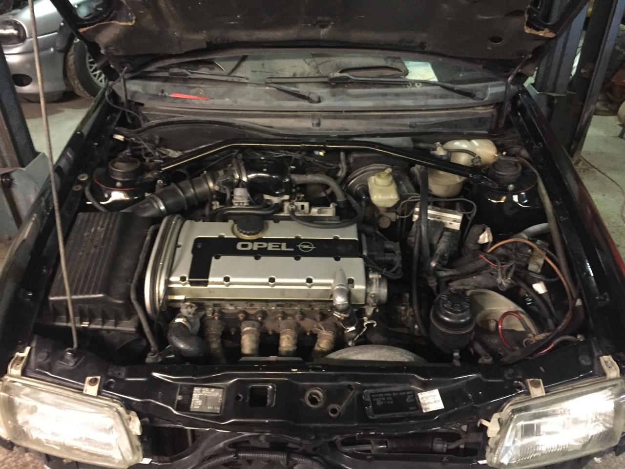

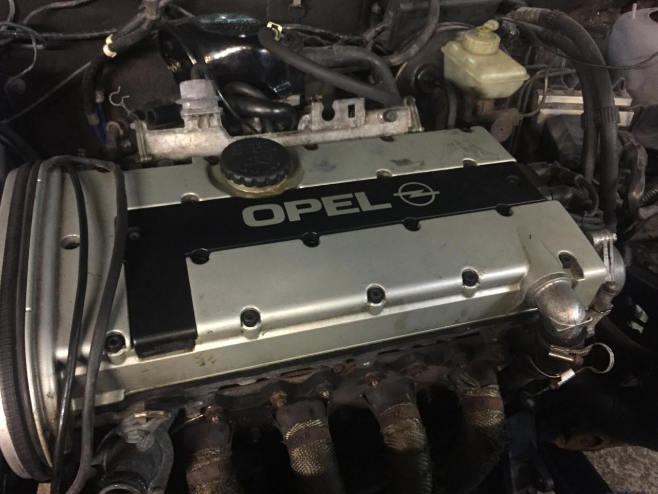

il reste:
-vis du cata et réglage de la ligne d'échappment
-réglage de la timonerie de boite
-raccordement des deux durites d'eau sur le radiateur de chauffage
-fin des branchement du faisceau dans l'habitacle
-purge des freins
-Ponçage et peinture des deux ailes arrières
-paralellisme
-essai routier...
bref une belle et longue journée m'attend!!! Laughing
MessagePosté le: Mercredi 04 Mai 2016 06:06 Répondre en citantRevenir en haut de page
Courage Nico ça va le faire Wink
MessagePosté le: Mercredi 04 Mai 2016 06:57 Répondre en citantRevenir en haut de page
Tes pneus sont en 225/50/15 Question
MessagePosté le: Mercredi 04 Mai 2016 09:31 Répondre en citantRevenir en haut de page
Elle a vroomer ce matin Very Happy
Super Twisted Evil
MessagePosté le: Mercredi 04 Mai 2016 11:21 Répondre en citantRevenir en haut de page
ELLE TOURNE!!! et non sans mal une alarme etait installé sur la voiture et elle coupait la pompe a essence l'abs enfin tout un bordel!!
reste
-Purge
-contrôle de la distri ( un bruit suspect)
-fin des montage des harnais
-remontage de l'intérieur a gauche
-boulonnage de l'arceau Rolling Eyes
un essai routier!!
alors non Franck je suis en 205/50/15
