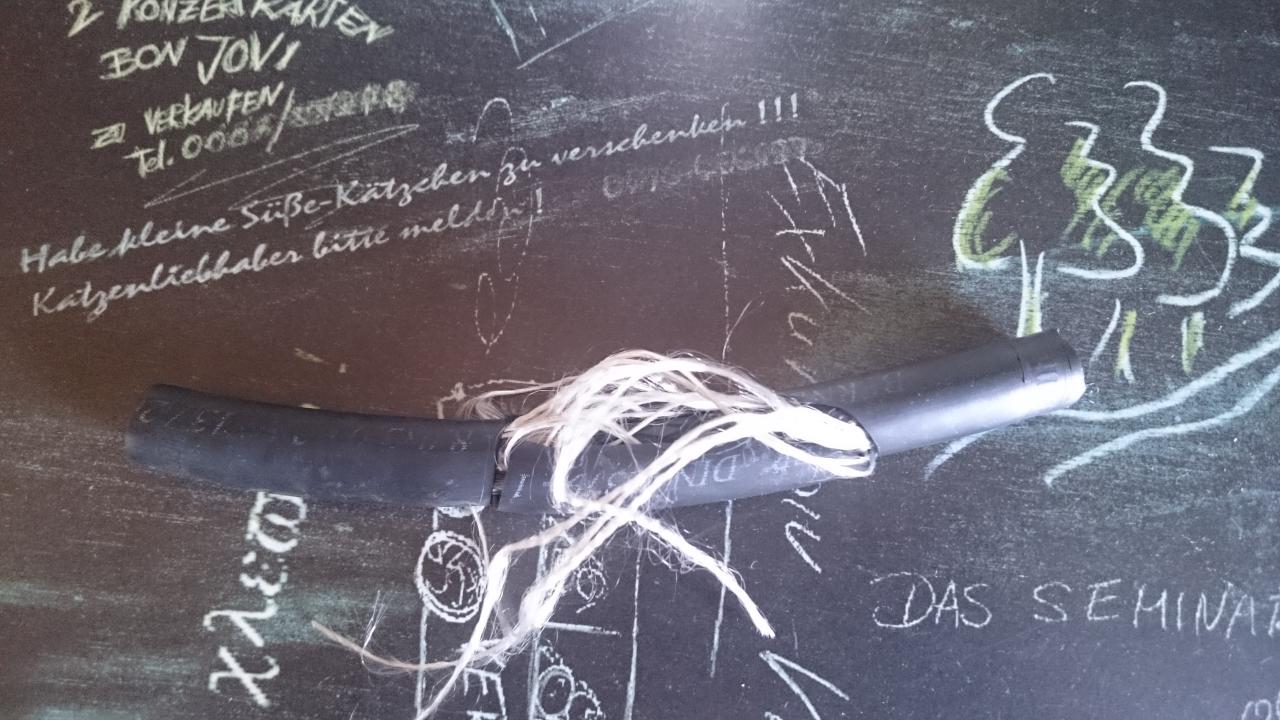

MessagePosté le: Samedi 23 Juillet 2016 19:37 Répondre en citantRevenir en haut de page
Jai trouve, c est la durite entre le support de pompe et la pompe, celui qui est dans le reservoir elle a pas suporter d etre dans le reservoir ( elle etait neuve)
