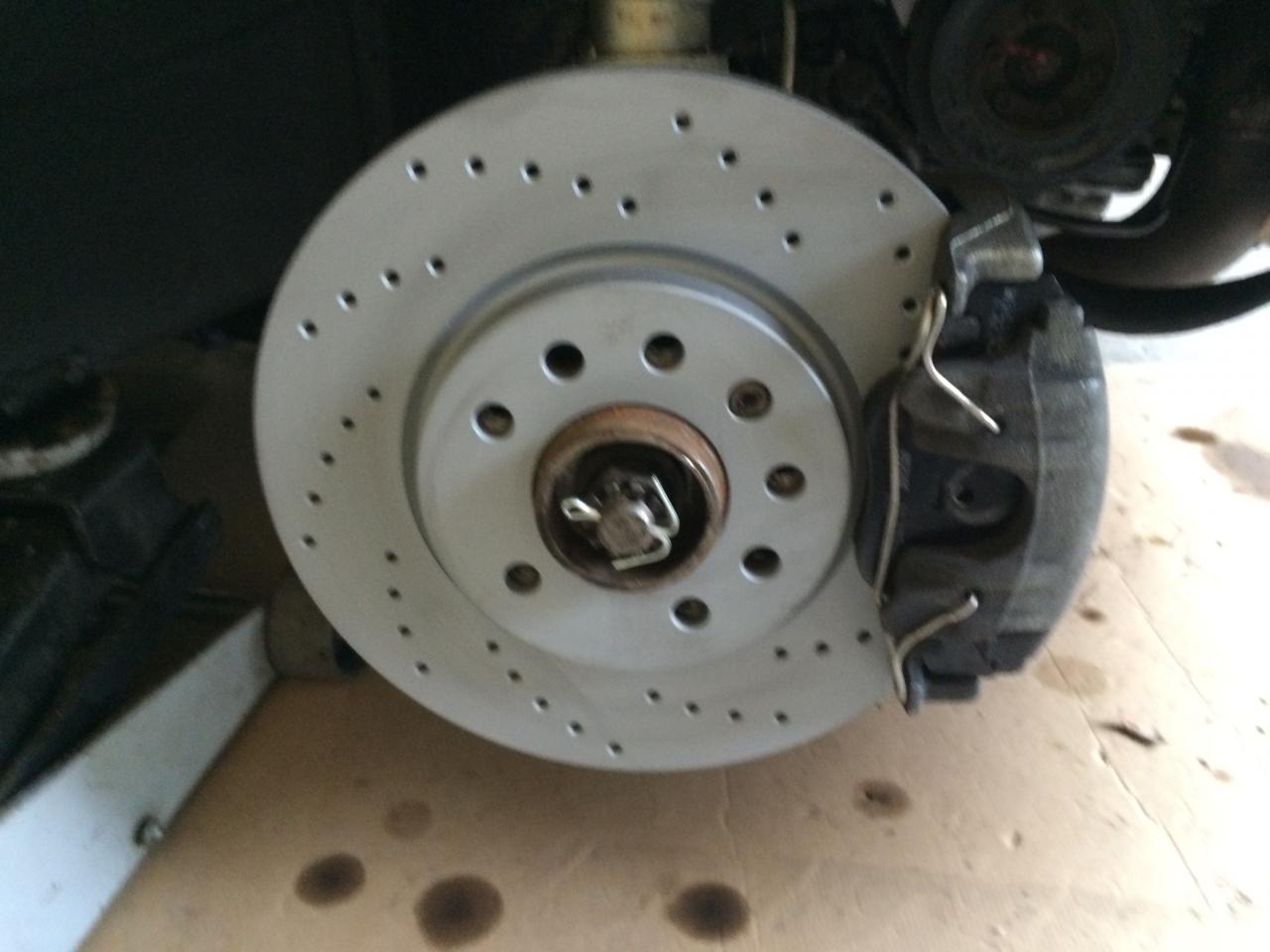

Quel diamètre les disques?
Quel type d'étriers as-tu?

Ph1 284mm
Disque Chez mon fournisseur officiel HHK
Plaquette chez axauto-parts

Par contre, dommage de ne pas avoir un disque droit et un gauche. Confused
MessagePosté le: Jeudi 28 Avril 2016 16:05 Répondre en citantRevenir en haut de page
oué ceux la sont les 2 memes Confused

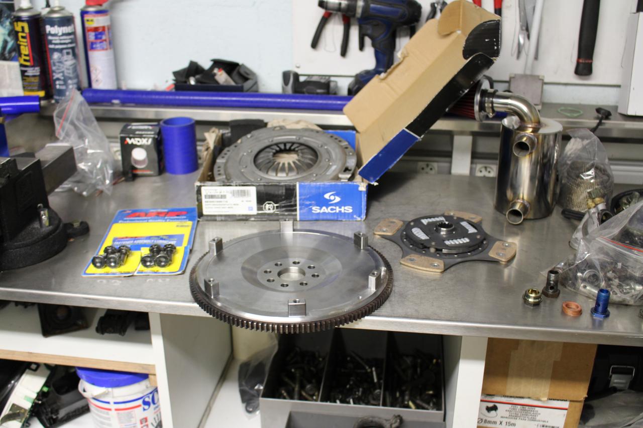

Mon embrayage patins sur les premières coup d'accélération en full.
Surement du a mon volant moteur qui a quelques traces de chaud.
Je voulais monter un embrayage Bi-disques, mais on m'a dit que je pouvais avoir des problèmes avec ma pompe à huile, du au disques d'embrayage non amorti.

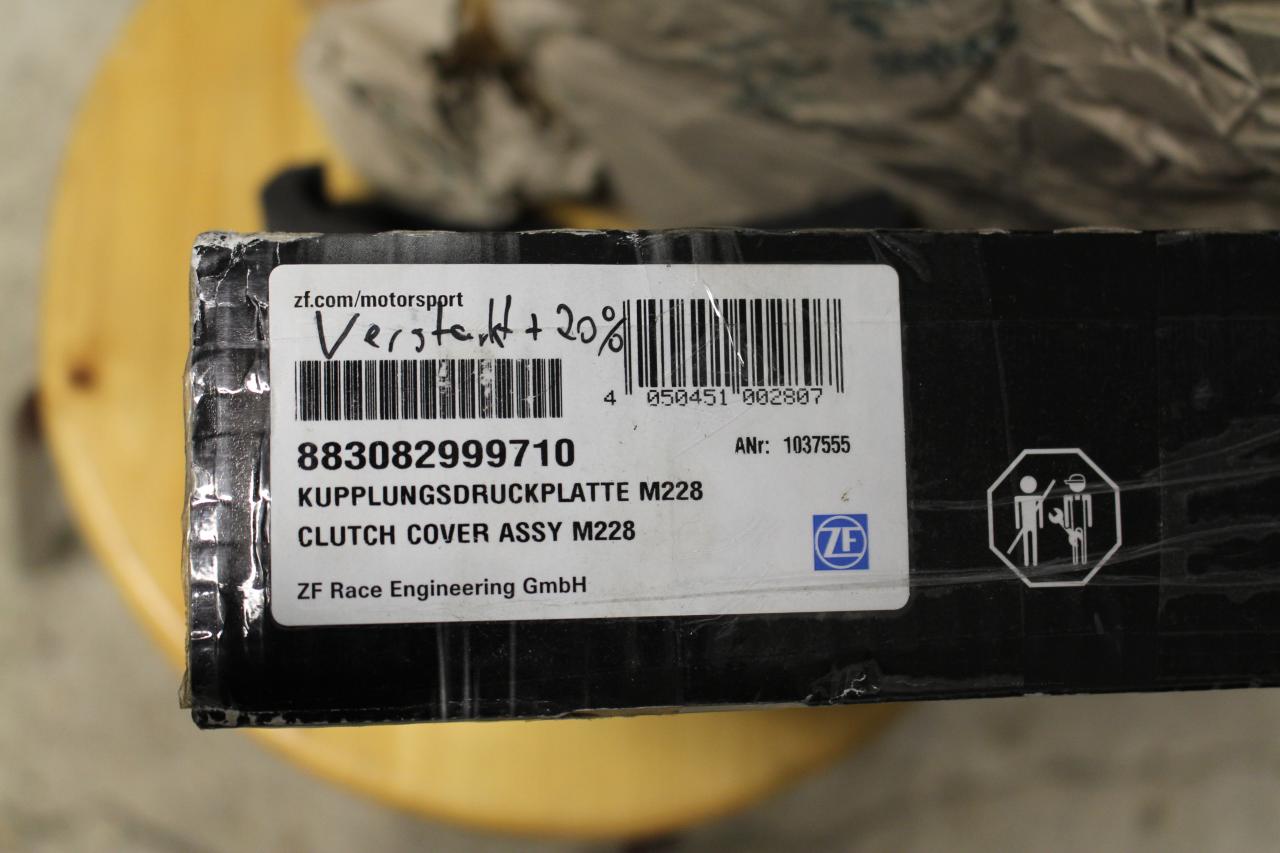

On ma conseillé de monter un nouveau volant moteur avec un plateau renforcé + 20% pression.
Pouvant supporter 750 Nm. J'y crois pas trop...
Colis reçu aujourd’hui.

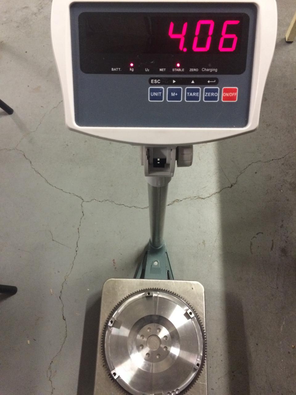

Volant moteur en acier 4.1 Kg et vis ARP Cool

Non, c'est mon volant moteur qui abimé par les run de Bitburg.
Départ à 7000 T/min en 2eme
4.06 Kg le nouveau Flywheel Twisted Evil

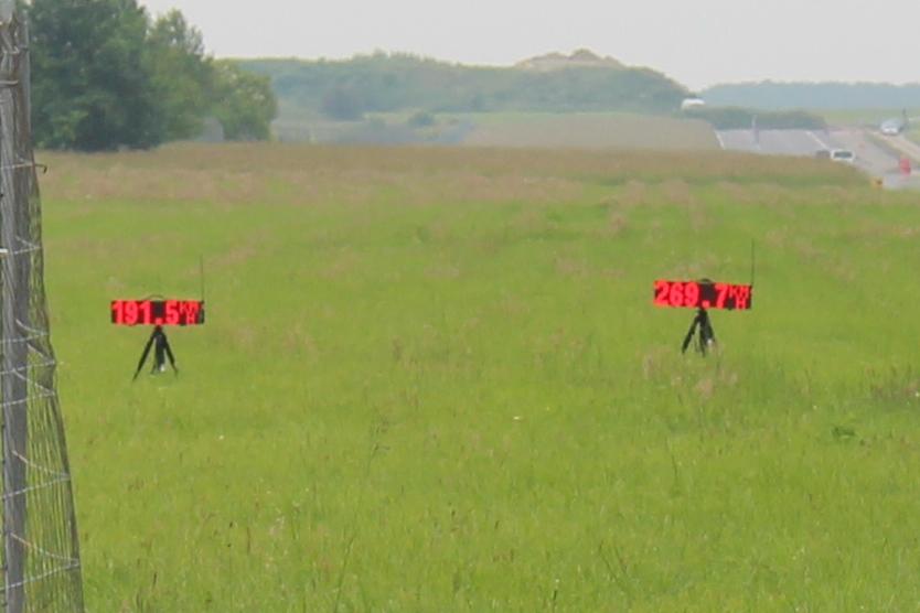

Retour de Clastres sur la piste des 1000 Metres.
Seulement 3 runs Crying or Very sad ma courroie d'alternateur ne tient plus en place.

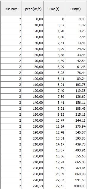

Vitesse de passage au bout des 1000 mètre 269.7 Km/h
Voici le détail avec ma Performance Box.
Citation:
Time 12:22 Date 12/06/2016
Accel results
Speed(kmh) Time(s)
0-60 03.9
0-100 06.4
Accel Distance results
Distance(m) Time(s) @Speed(kmh)
0-200 09.5 154.1
0-400 13.5 201.9
0-1000 22.5 270.5
0-0 ---- ----
Braking results
Speed(kmh) Time(s) Distance(m)
60-0 21.1 168.9
100-0 23.5 222.8
User range
Speed(kmh) Time(s)
80-120 02.1
100-200 06.9
0-100-0 55.3
Misc
Vmax 271.3kmh
Vavg 56.7kmh
AvgLatG -0.04G
PkLatG 0.49G
PkAccelG 0.61G
PkDecelG 0.77
Plutôt contant de la voiture, meme si elle peut mieux faire avec plus d'essais.
