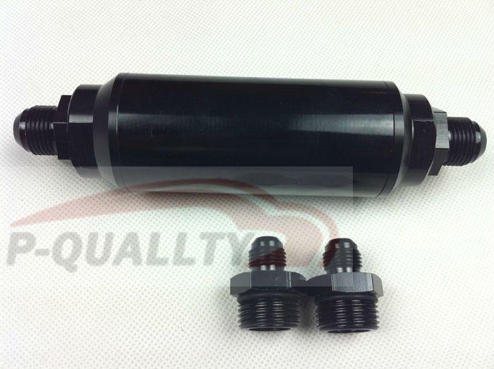

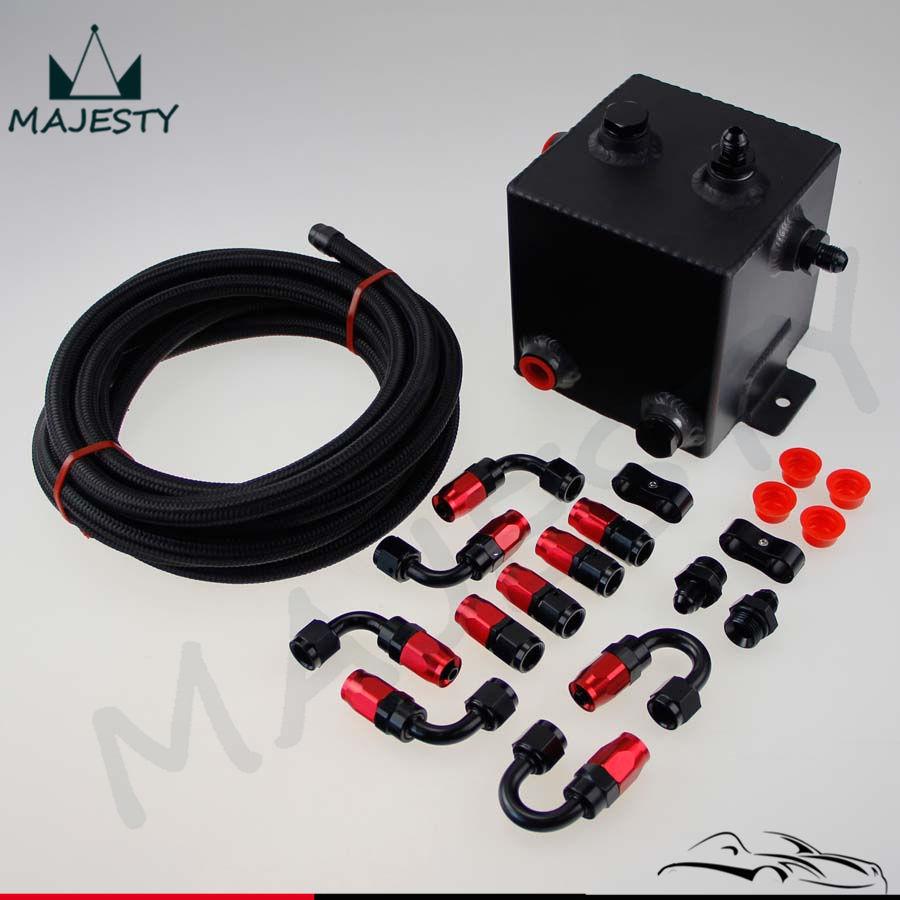

J'ai fais quelques achats pour mon circuit d'essence.
Réservoir tampon que j'installerai a la place de ma roue de secoure.
Filtre à essence (40 microns) aluminium gros débit Dash 6 ou 8.

le filtre tu la payer combien car il faut que je change le miens sur la kadett
Tu es allé au magasin ou je t'ai dit?
Samedi 05 Décembre 2015 09:28 |
non, la boutique est bien pour du dépannage.
Mais tu trouves sur internet 3 fois moins chère.

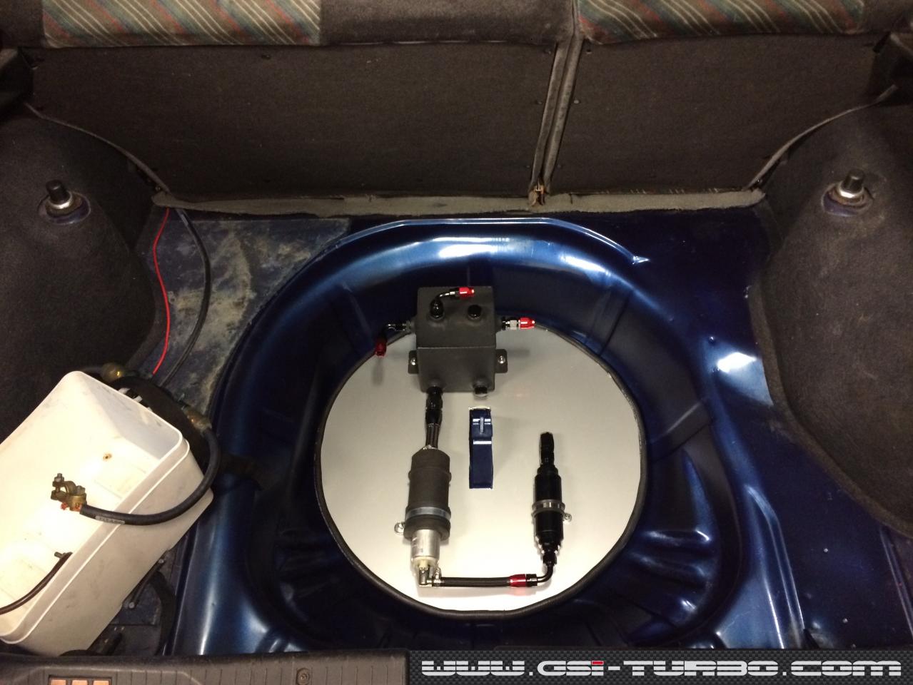

Samedi 13 Février 2016 17:01 |
pas mieux un vrai plombier
GsI ArTHuR
Messages: 1314
Samedi 13 Février 2016 23:56 |
Du coup tu as du enlever ta batterie?
_________________ En turbo et parfois en Athmo |
Dimanche 14 Février 2016 08:56 |
La batterie reste dans le coffre, dans son bac.

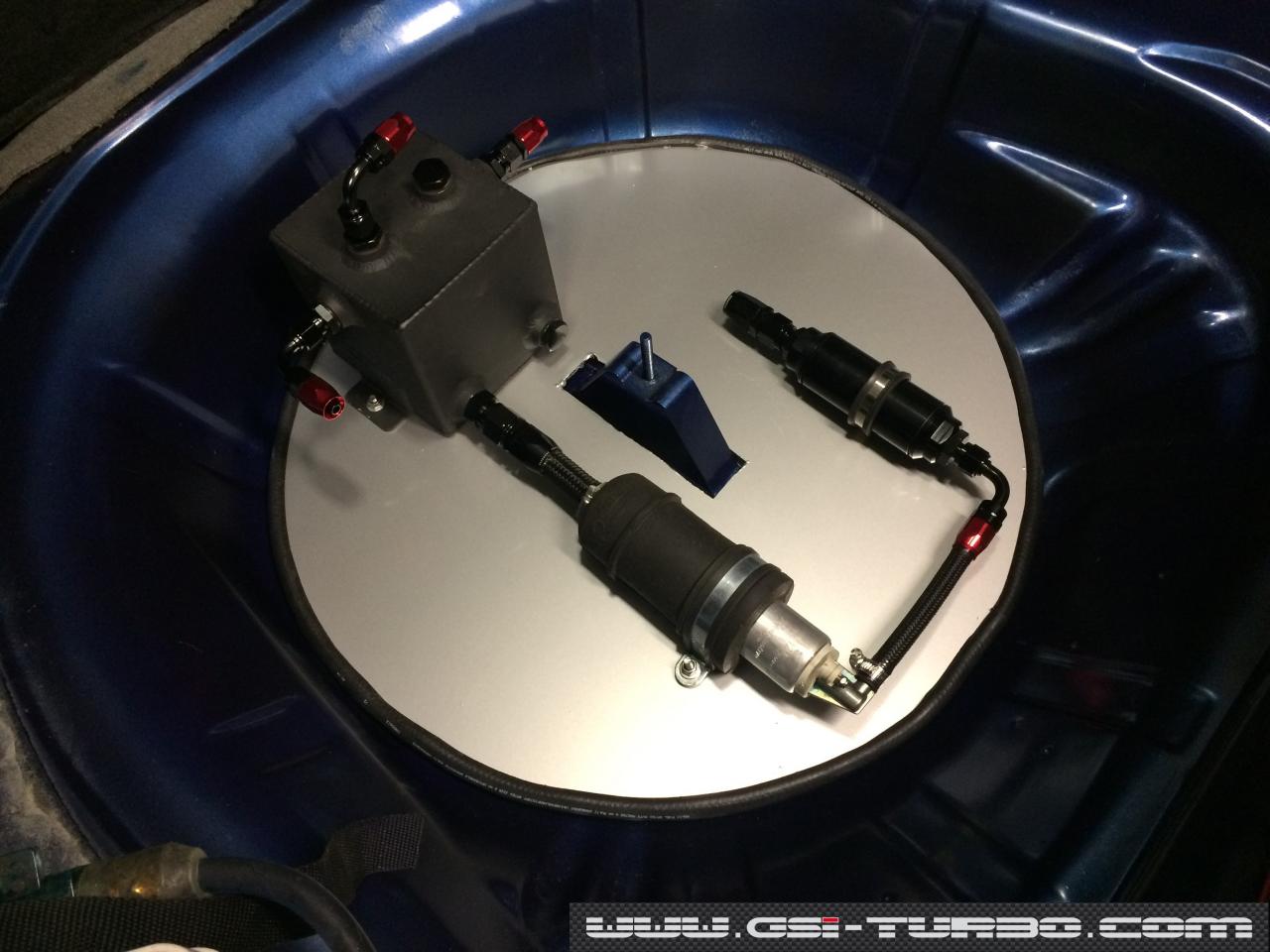

Lundi 14 Mars 2016 19:13 |
Circuit d'essence complètement fini.
Environ 600 km/h de rodage.
Avec ce beau soleil, un tour au Karcher
