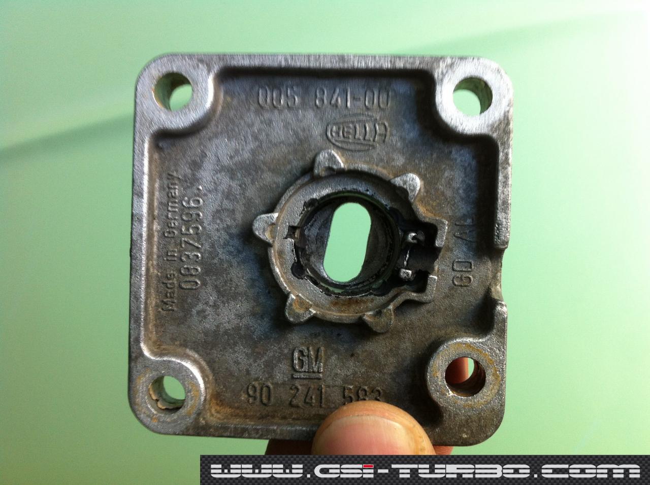

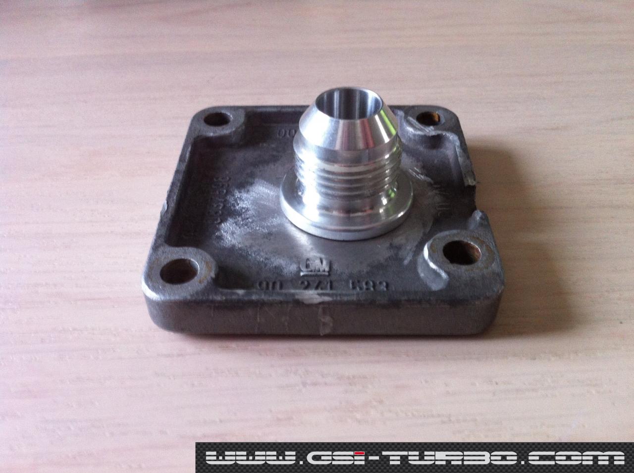

Mon retour d'huile du turbo sera a la place du capteur de niveau d'huile.
Reste a faire souder le raccord.

Tu n as pas peur que le niveau d huile dans le carter gene le retour du turbo
MessagePosté le: Jeudi 08 Octobre 2015 19:14 Répondre en citantRevenir en haut de page
Non je ne pense pas, et d'autres font se montage avec des turbos autre que le k16. Car ils sont généralement plus bas.
MessagePosté le: Vendredi 09 Octobre 2015 12:16 Répondre en citantRevenir en haut de page
ca doit dépendre de qui a fait le collecteur.

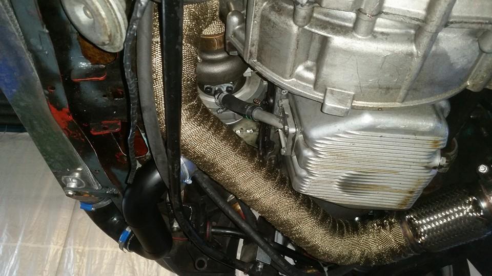

Demain, modif de ma descente d’échappement a cause de la plaque de renfort du vilo.
