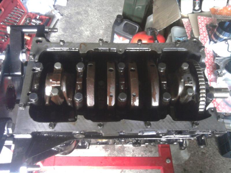

MessagePosté le: Vendredi 22 Novembre 2013 22:36 Répondre en citantRevenir en haut de page
ah oui dsl je me connecte pas souvent, mais c'est clair dès que je passe avec devant chez toi je mettrai un bon coup de klaxon germanique tu pourras pas te tromper !!
Bon sinon j'avance bien, j'ai refait segmentation, coussinets, j'ai refermé le bas moteur mercredi et prochaine étape culasse et rodage soupapes.
Si tout va bien premier coup de démarreur après ché fetes ! Wink
