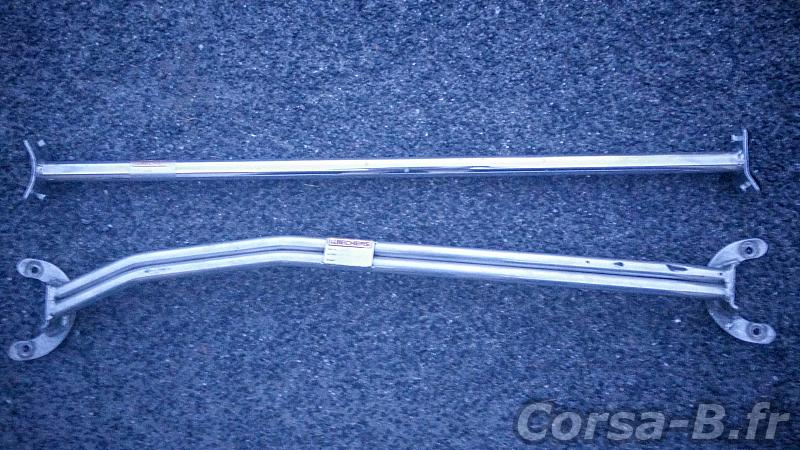

En attendant de recevoir l'embrayage, voici deux pièces en provenance de la GSi que j'ai récupérée pour pièces.
Barre avant et arrière supérieures en alu, je suis impressionné par le poids !
La référence ne correspond plus avec ce qu'ils ont sur le site aujourd'hui, la référence actuelle est : 332012
Idem pour la référence arrière : 336006
Il reste la barre anti rapprochement inférieure, encore montée sur la GSi mais je ne sais pas si ça va aller avec ma ligne...
Lundi 31 Août 2015 22:51 |
a voir si ta bar inf ne va pas sur la tienne je serrais bien tenter de te dire met la de coté aussi
Lundi 31 Août 2015 22:53 |
Ok
