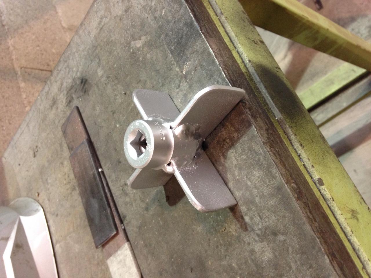

Et l'outil KM-447 afin de ne pas perdre de temps pour dévisser la partie qui tiens le différentiel, d'ailleurs si ça intéresse du monde je suis entrain de voir pour en faire faire des copies car très difficile de trouver cette pièce !

Pour dévissé le dif j avais fais ca , j avais vu ca sur le forum Wink
MessagePosté le: Mardi 18 Août 2015 06:13 Répondre en citantRevenir en haut de page
Ah ouais pas mal, j'avais jamais vu, tant pis pour moi Laughing
