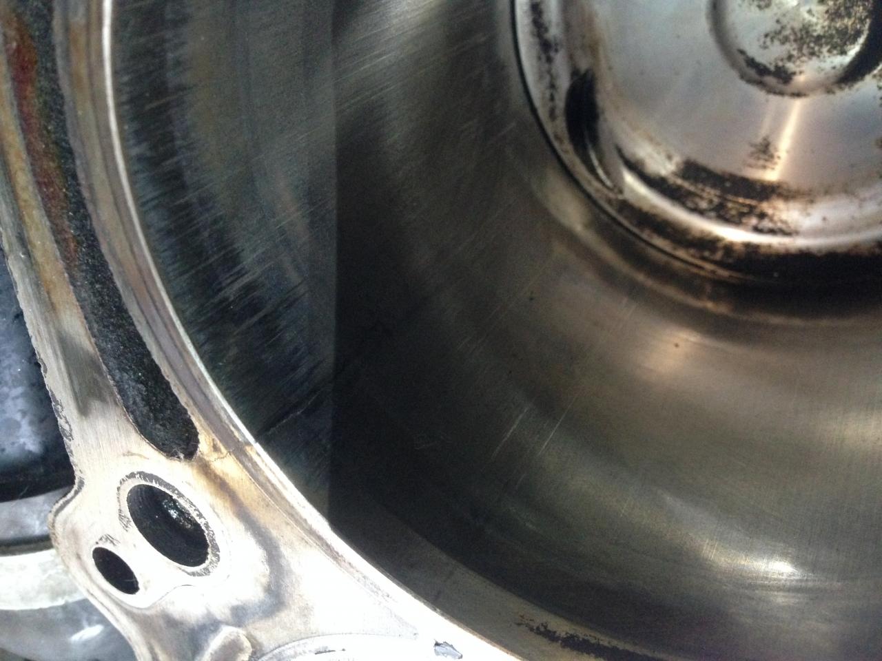

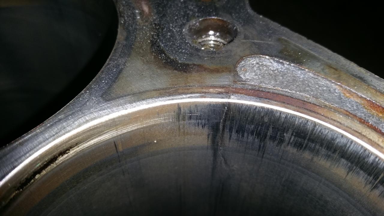

Bon voilà après 8000 kilomètres de pleine charge j'ai du démonter le bloc après quelques "petits " problèmes rencontrés.
pour faire simple lorsque j'étais à l'arrêt et moteur chaud une petite fumée blanche avec son odeur de LDR s'échappait de mon pot d’échappement.
- donc après ouverture de la culasse le Joint n'a aucun problème la culasse non plus d’ailleurs mais j'avais bien un piston plus blanc que les autres donc il a bien un souci quelque part.
mais j'avoues je ne m'attendait pas a ça...
donc nous voyons bien ou l'eau a commencé a pénétré et la fissure en bas a gauche.
D'après YMA c'est très rare mais ca arrive il pense que c'est soit une paille lors de la fabrication soit un choc thermique!!!
La troisième hypothèse pour la plus probable est que le bloc qu j'ai utilisé avait eu un piston fondue et je ne sai ssi c'est une coincidence mais c'etait bien sur ce cylindre.
en gros la faute a pas de chance Arrow

MessagePosté le: Dimanche 22 Mars 2015 20:41 Répondre en citantRevenir en haut de page
C'est embêtant ça.
A la recherche d'un nouveau bloc alors.
MessagePosté le: Dimanche 22 Mars 2015 22:16 Répondre en citantRevenir en haut de page
C'est violent comme casse

MessagePosté le: Mardi 24 Mars 2015 07:53 Répondre en citantRevenir en haut de page
Oui on en reste sans voix

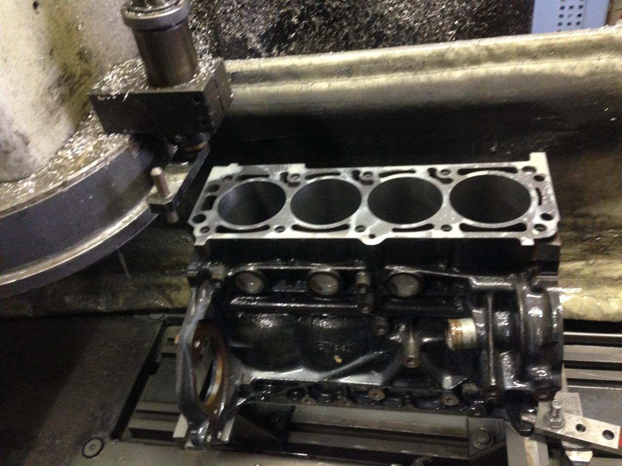

MessagePosté le: Jeudi 26 Mars 2015 20:20 Répondre en citantRevenir en haut de page
le bloc est en court le moteur sera dedans fin du mois.
La dernière photo montre le nouveau bloc entrain de se faire surfacer

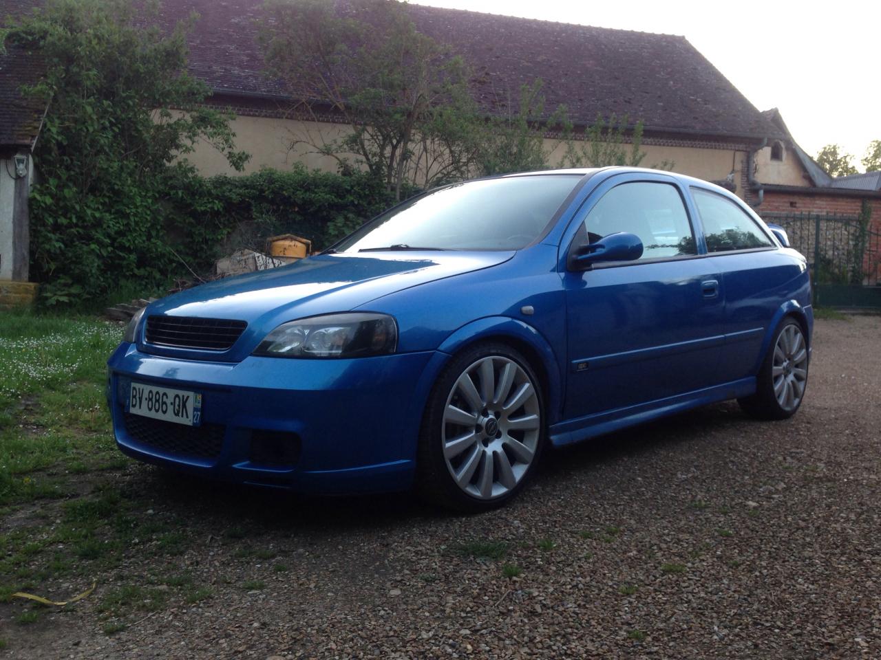

Un petit shooting Smile

MessagePosté le: Vendredi 08 Mai 2015 20:34 Répondre en citantRevenir en haut de page
content qu'elle roule a nouveau Cool
