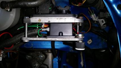

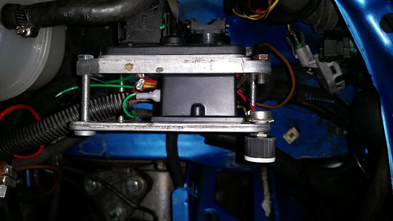

refonte du system de refroidissement de l'astra.
Voila j'ai remarqué que lors de nos sorties si je m'étais si j'avais le pied vraiment lourd la temperature d'eau montait tres tres vite et m'étais à mal le system d'origine Shocked
En faite le souci vennait surtout du fait que le calculo d'origine avait ne voyait pas les regimes et mettait le systeme de refroidissement au minimum donc pour faire quelques accel ca va mais 20 bornes a rythme soutenu non...
Mais voilà je ne voulais pas du simple syteme d'origine avec le thermocontact qui fait on/OFF je voulais un vrai system d'asservissement de la vitesse de rotation avec la vitesse de monté de température du moulin.. plus ca monte vite plus ca ventille fort...
tout d'abort il m 'a fallu trouver un gradateur capable de tenir les 10A et de démarrer doucement pour pas "pomper" sur la batterie"
une fois le kit branché il fallait trouvé un moyen de le piloté et la problème une tension au borne de la sonde ca fonctionne mal il faut attendre 100degres pour que ce commence a ventillé pas très pratique et surtout pas du tout réglable...
après plusieurs essai avec différent potard et autres résistance afin de trouver le bon compromis je laisse tomber cette solution.
reste la Sybelle !!!!
Euh la j'ai encore mal au crane ...
la temperature ca il sait faire mais comment asservir une tension avec une frequence ????
la solution était tout simplement de monter a des fréquence tellement haute que électronique ne puisse plus la voir donc nous sommes à des fréquence de plus de 5000hrz et BINGO je contrôle la vitesse de rotation avec ma Sybelle en suivant plusieurs cartographie régime, vitesse de monté de température, regime moteur
je vais pouvoir simplifier le monteage un peu plus

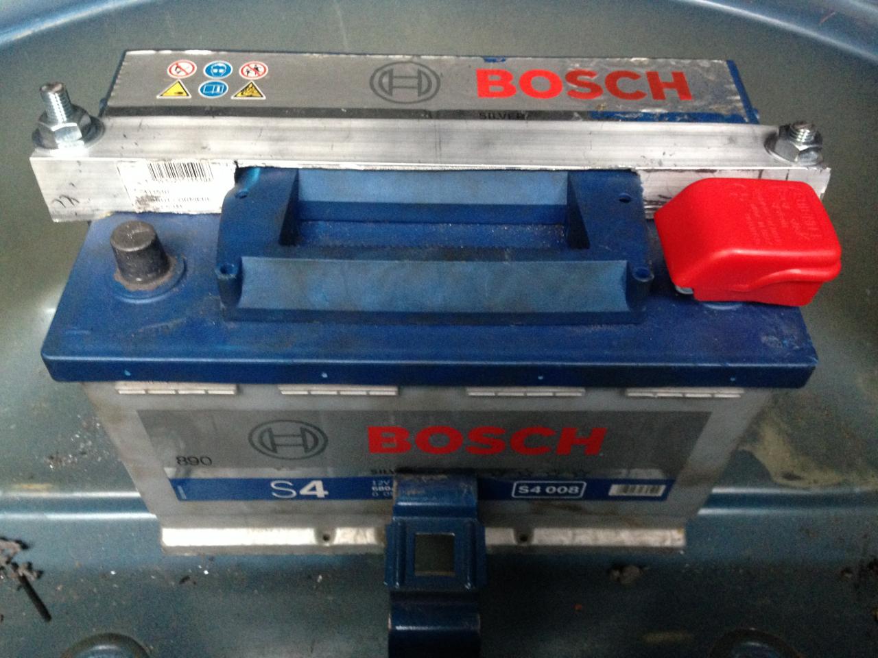

MessagePosté le: Dimanche 23 Novembre 2014 22:23 Répondre en citantRevenir en haut de page
j'avoue y avoir songé...

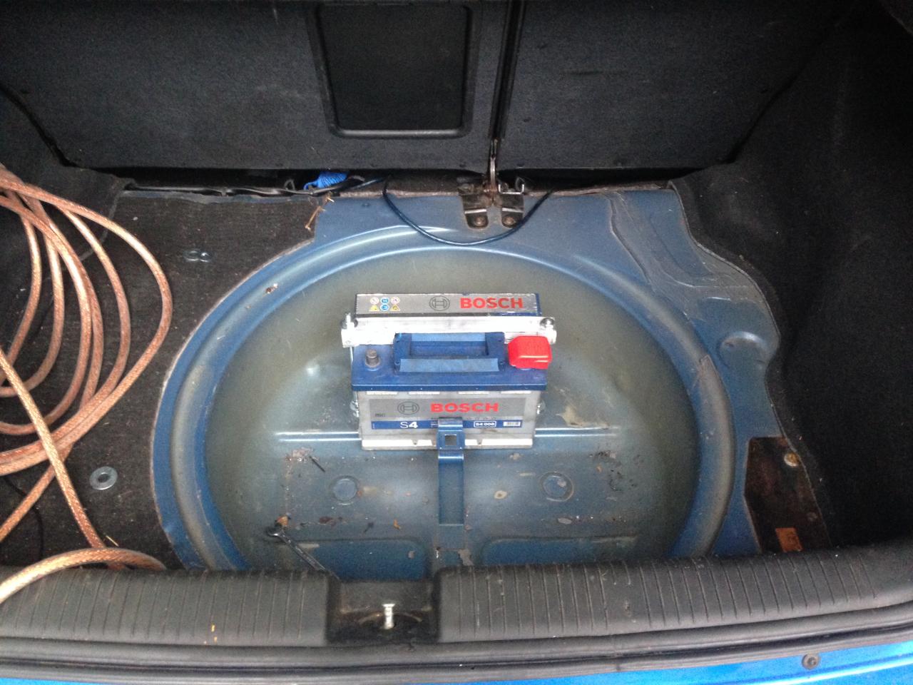

petite modif pour la batterie elle passe dérriere.
En turbo et parfois en Athmo

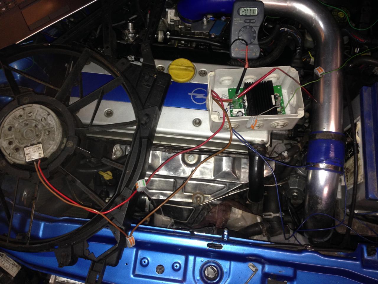

MessagePosté le: Samedi 29 Novembre 2014 09:50 Répondre en citantRevenir en haut de page
les choses avancent lentement mais surement

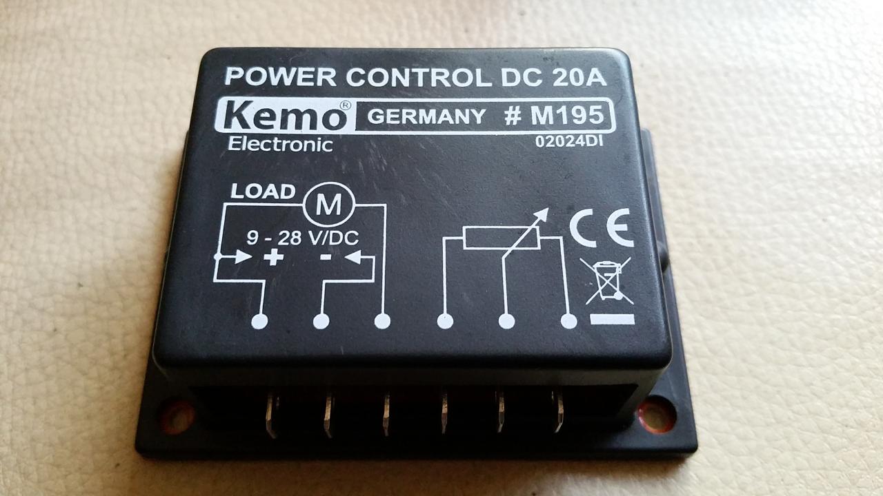

donc suite à mes tests pour le circuit de refroidissement voilà le module final qui va me permettre de faire quelque chose de propre et qui puisse prendre plus de 10 ampères nous en sommes à 20A ...
reste à le monter
Razz

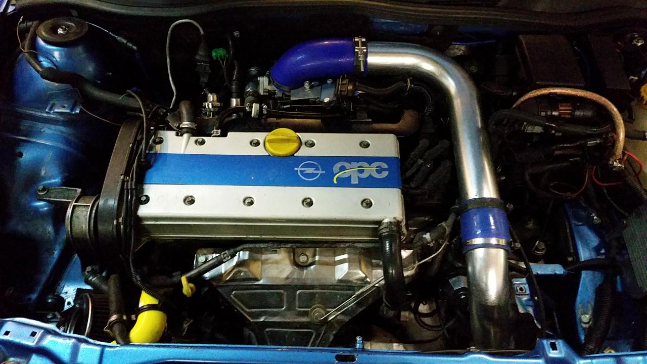

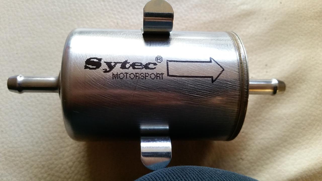

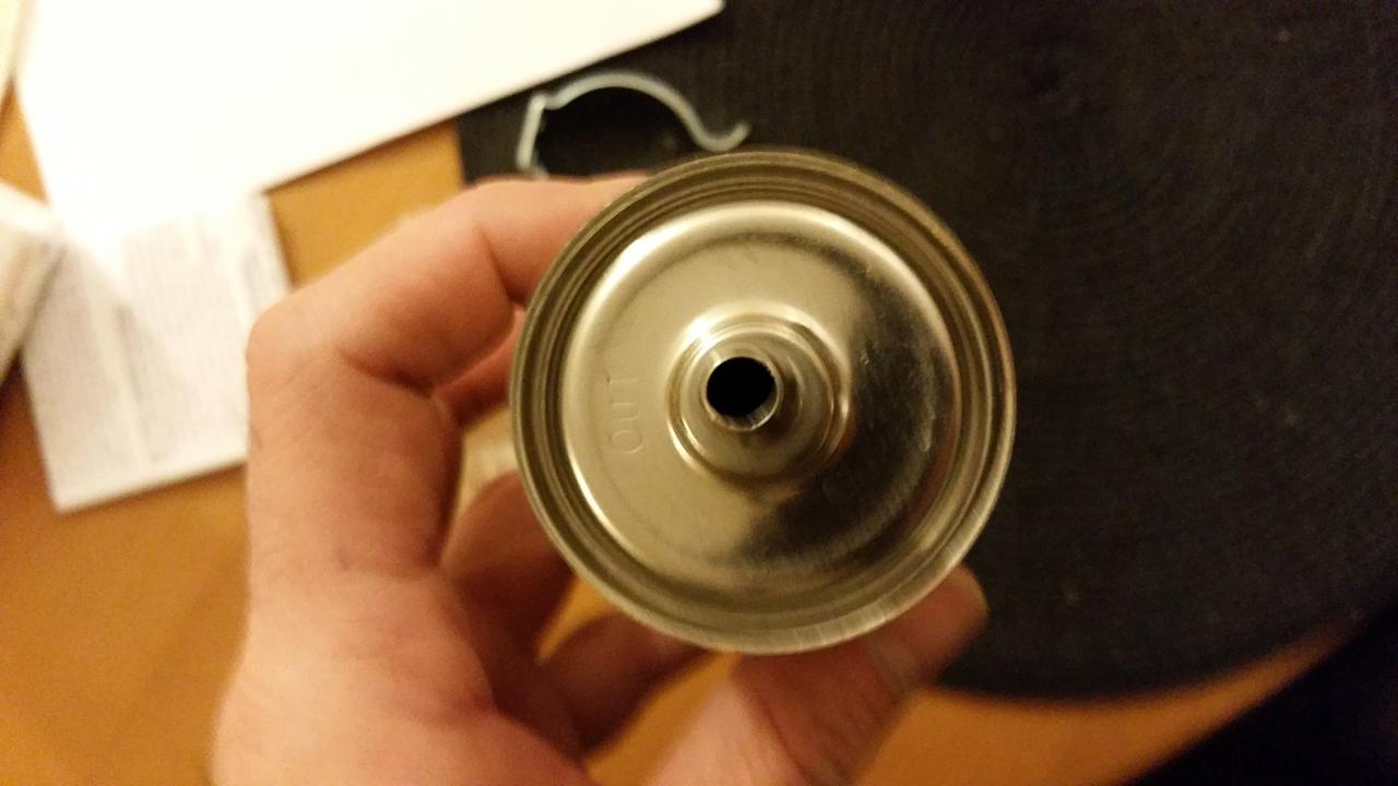

J'ai recu aussi un début de piece pour passer en diametre 8 (6 d'origine voir même 5 à certain endroit du circuit de carburant (compatible ethanol).
prochaine étape faire faire une rampe sur mesure
MessagePosté le: Samedi 29 Novembre 2014 12:57 Répondre en citantRevenir en haut de page
attention au filtre papier pour l'ethanol
si le tien est en métal c'est bon Wink
GsI ArTHuR
Messages: 1314
MessagePosté le: Samedi 29 Novembre 2014 19:14 Répondre en citantRevenir en haut de page
Normalement oui il est métal mais par contre ceux d'origine sont en papier?

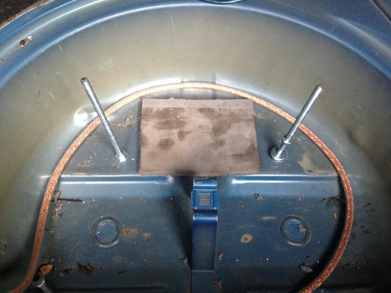

montage fini ca libère pas mal de place.... du coup ca fait meme vide
