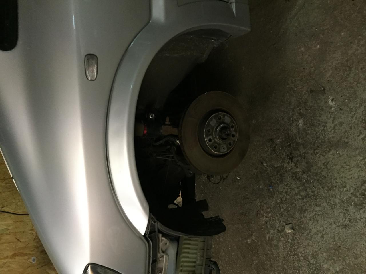

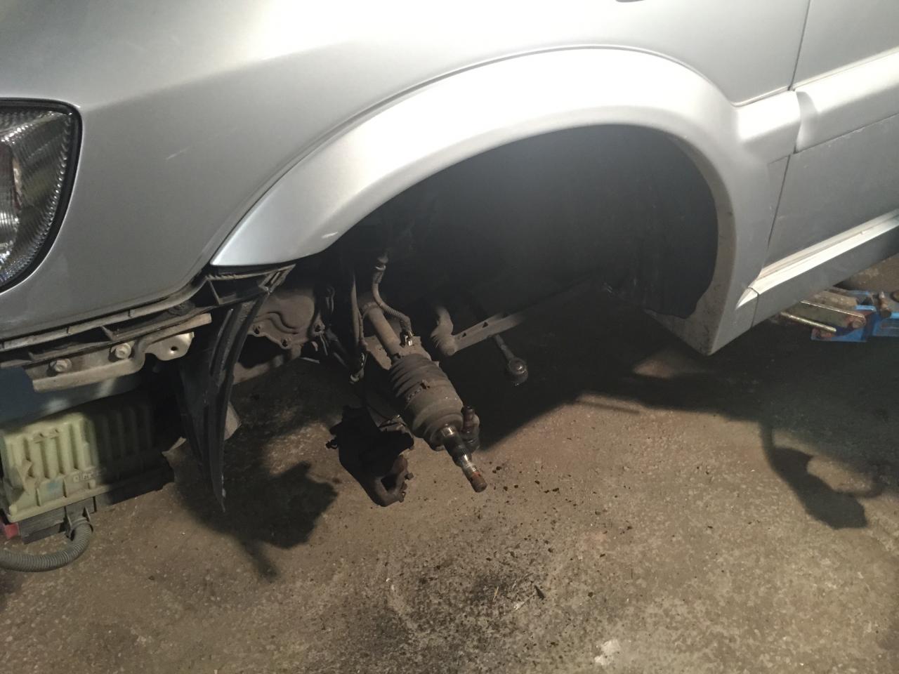

et tes pneus sur le noir, ne touchait pas les pareboues, ou alors tu les a as decouper?
MessagePosté le: Mardi 17 Mars 2015 06:44 Répondre en citantRevenir en haut de page
mes passage de roues ont été adapté pour ne pas frotter! Wink

c est a dire?
MessagePosté le: Mercredi 18 Mars 2015 06:56 Répondre en citantRevenir en haut de page
je te ferais une photo ce sera plus simple pour expliquer!

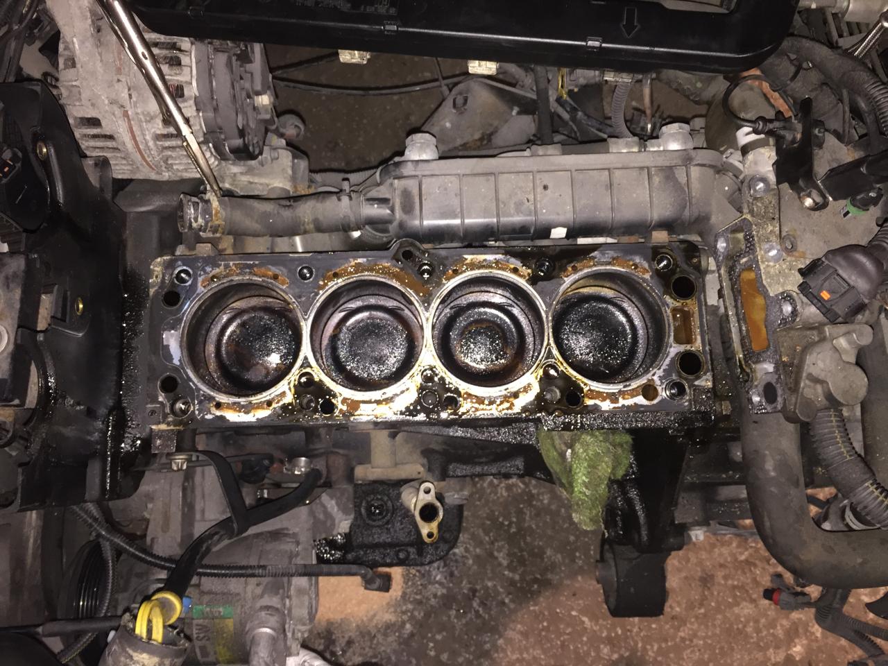

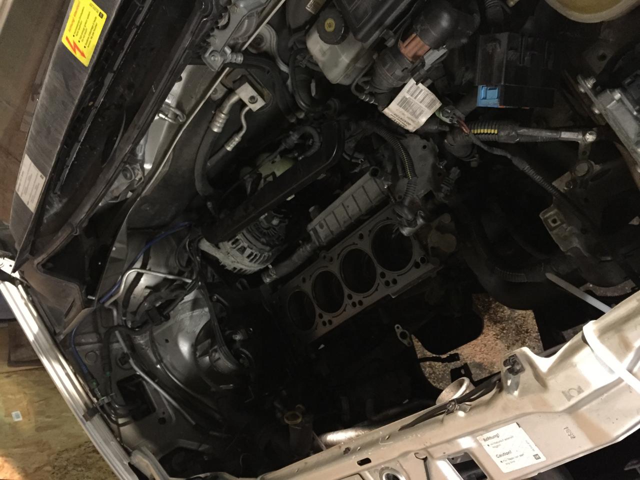

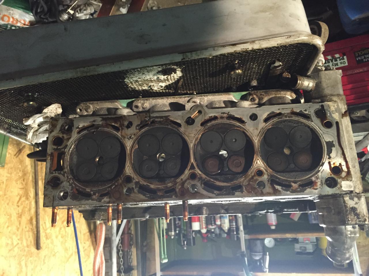

mais surprise, mon joint de culasse doit etre HS car tout mon ldr se retrouve dans mon echappment
voila pkoi le prix etait aussi intéressant...
bref je m'y attendais presque...
dilemme du jour, je tombe le moteur pour faire le joint de culasse ou pas...
au passage ma traverse avant a pris cher aussi.... Sad

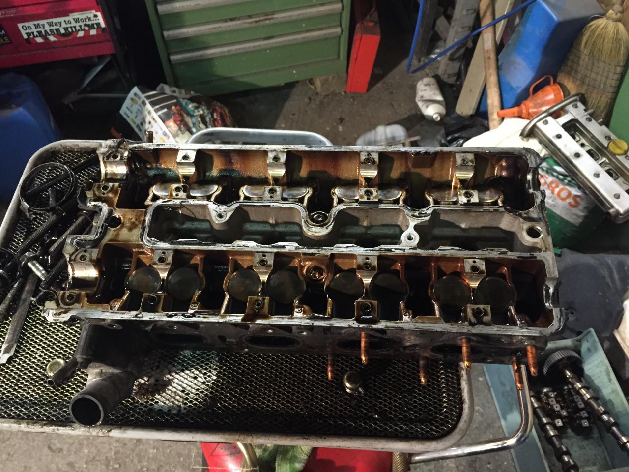

la culasse est sortie après demontage de l'admi et du turbo

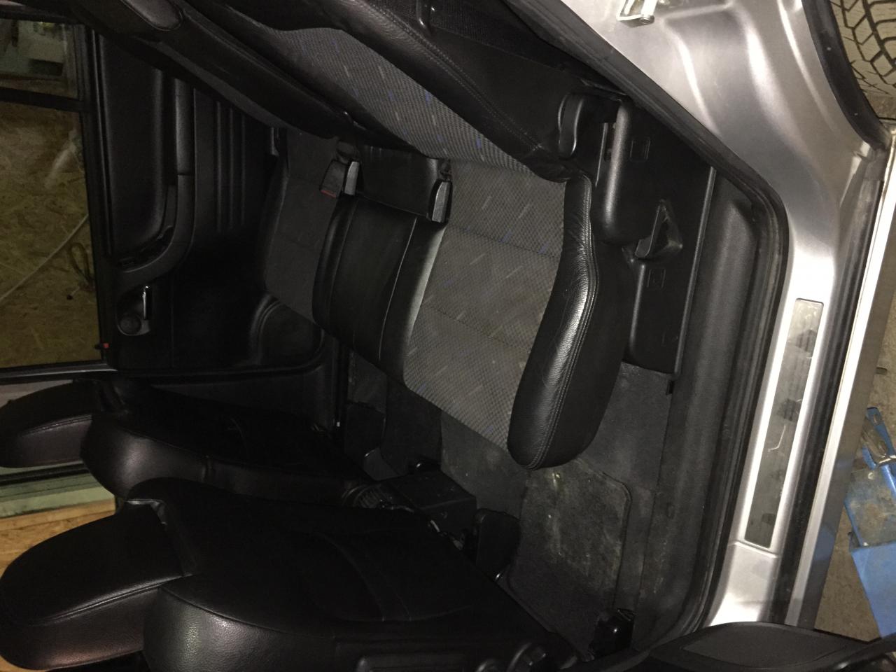

mon intérieur phase 2 est remonté

pense a faire la photo comme ca je fais la decoupe rapidement et au niveau des combines, tu as pris lesquels parce que j ai vu ton lien mais ils ne sont plus dispo.
MessagePosté le: Jeudi 19 Mars 2015 06:28 Répondre en citantRevenir en haut de page
Shocked alors les passages de roues sont faits sur le noir de mon pote et non sur mon gris et vu que je vais pas libérer l'elevateur de suite il faudra etre patient....

Apparemment ton joint il a claqué de partout , l ancien proprio a dû faire une bonne surchauffe..
MessagePosté le: Jeudi 19 Mars 2015 09:13 Répondre en citantRevenir en haut de page
comment tu vois ça?

3 soupapes de couleur différente et le traitement du joint qui s est décollé.Je vais démonter mon ancien bloc pour voir si c est comme toi du coup.

Merci pour l'aide a la lecture, le controleur m'a dis la meme chose, on verra bien

j'a modifé l'appui des coupelles de tête de suspension pour eviter certains bruits dans l'habitacle.
les passages de roue sont en cours, je les ai fais avec des modèles d'astra F phase 2

la culasse aura perdu 3/10eme pour etre nickel, et toutes mes soupapes sont étanches!
