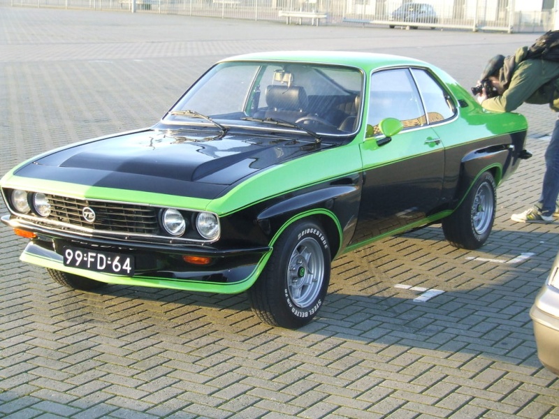

Sinon t en pense quoi du capot? Je devrai le fermer comment sur les coter bien vertical ou avec de l'angle?

Le moteur est trop haut, ça touche le capot ? Le renfort au milieu peut être découpé si besoin. Sinon il faudra investir et fabriquer un moule puis un capot en fibre avec une ouverture ou y mettre un bossage histoire de libérer de l'espace.
exemple : manta a TE
rekord E1 diesel
rekord E2 diesel
etc
Evites juste de "tuner ta caisse" Laughing sinon je pense que plus personne ne va te parler ici, ce genre là par exemple :
Image[/img]
MessagePosté le: Jeudi 01 Janvier 2015 18:16 Répondre en citantRevenir en haut de page
La manta sa fait propre et origine
les autres fait un peut pontiac je trouve Laughing
