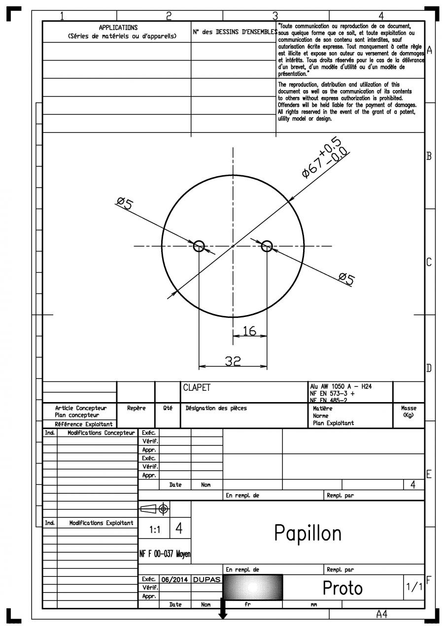

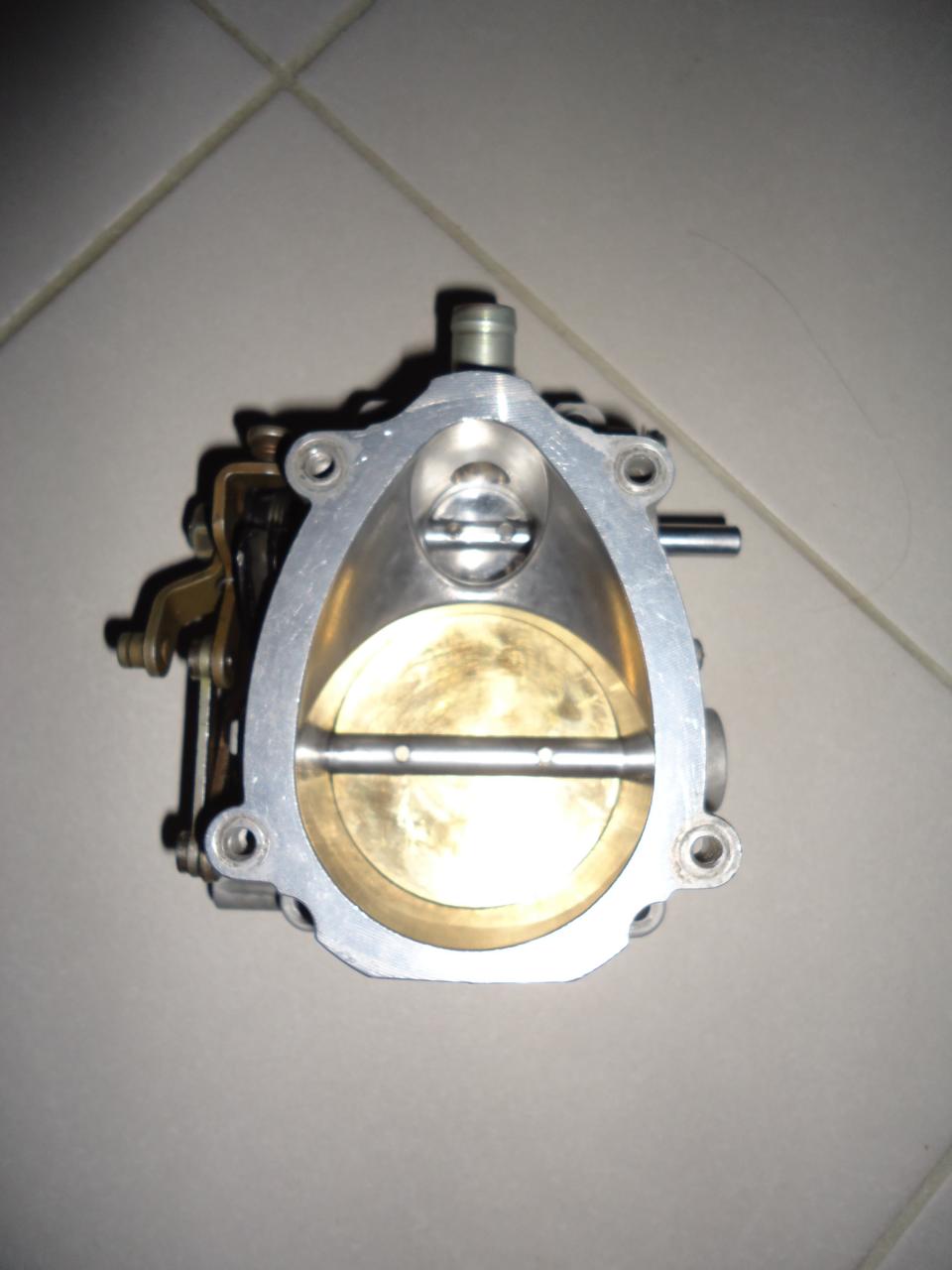

MessagePosté le: Lundi 04 Août 2014 19:55 Répondre en citantRevenir en haut de page
quelque news
mon papillon ETC été trop petit par apport à l'alésage que le mec m'avait fait.
du coup j'ai fait retaillé un nouveau papillon en bronze:
et donc voici le dessin pour en faire à souhait:
reste plus qu'a le monter pendant les vacances

MessagePosté le: Lundi 04 Août 2014 20:38 Répondre en citantRevenir en haut de page
Propre le papillon Cool ça ne peut lui faire que du bien

le bronze donne quoi au niveau dilatation des métaux Question
l'aluminuim se dilate plus que le bronze, je pense qu'il n'y aura pas de souci

MessagePosté le: Jeudi 14 Août 2014 20:06 Répondre en citantRevenir en haut de page
Bon, montage cette aprèm du papillon,
et résultat.....
ben ça ne vas pas, j'aurais mieux fait de rester tranquille aujourd'hui:
- 1 filetage foiré sur la lexmaul (réparable) Crying or Very sad
- 1 ralenti trop élevé (1200-1300 tr/min), malgré différent réglage. re Crying or Very sad
seul point positif après essais, quand j'ouvre en grand, ça respire fort, les monté en régime sont bandante

blague a part tu as un ralentit élevé si ton papillon reste ouvert donc il ne doit pas etres parfaitement étanche en position zéro Confused
MessagePosté le: Vendredi 15 Août 2014 08:55 Répondre en citantRevenir en haut de page
ton ralenti et haut a cause du mauvais usinage ?
tu l as bien mis en position zéro car d origine la fermeture du papillon et un peu incliné ...
sinon tu peux joué en reduisant l arrivé d air du regul de ralenti Wink
