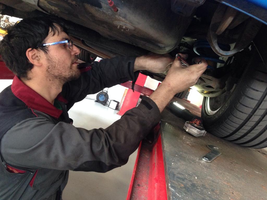

Bon réglage para avec mise a niveau de la hauteur de toute la caisse.
Un grand merci a SERJUS

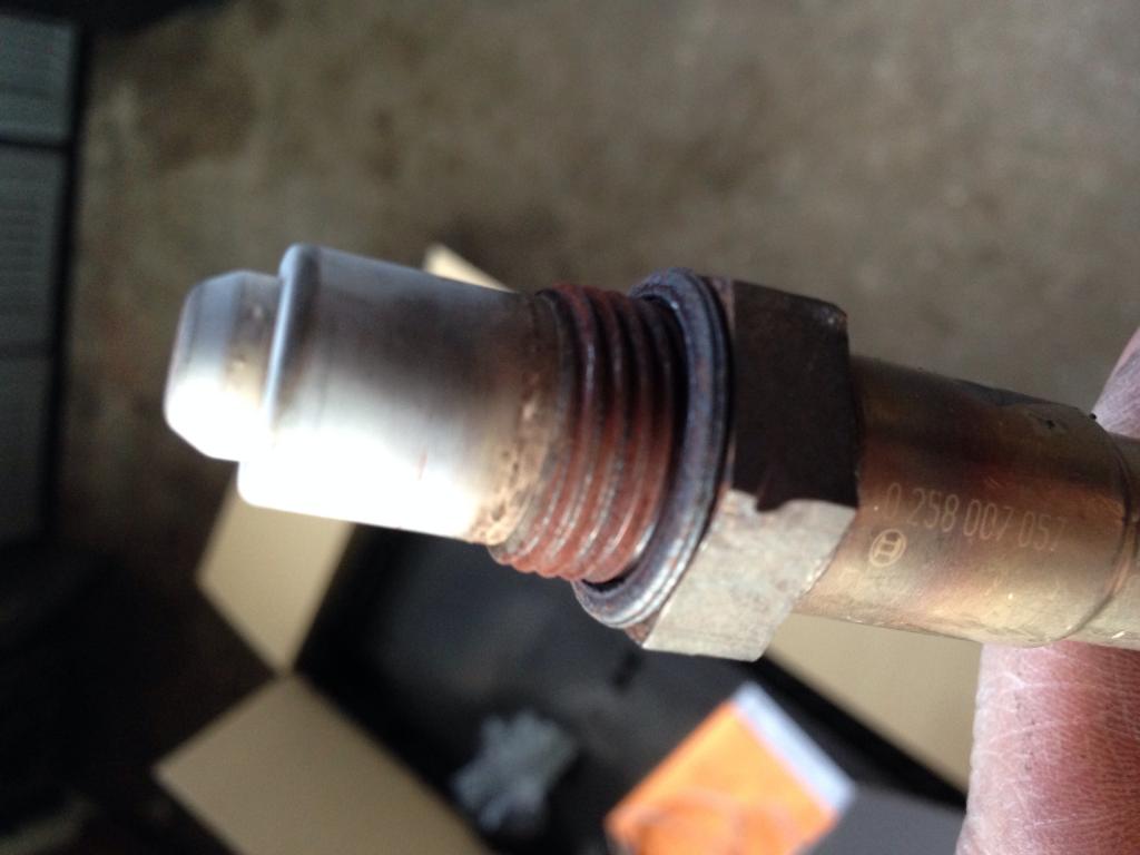

Ah oui en passant ma sonde lambda faisait varié la pression de turbo

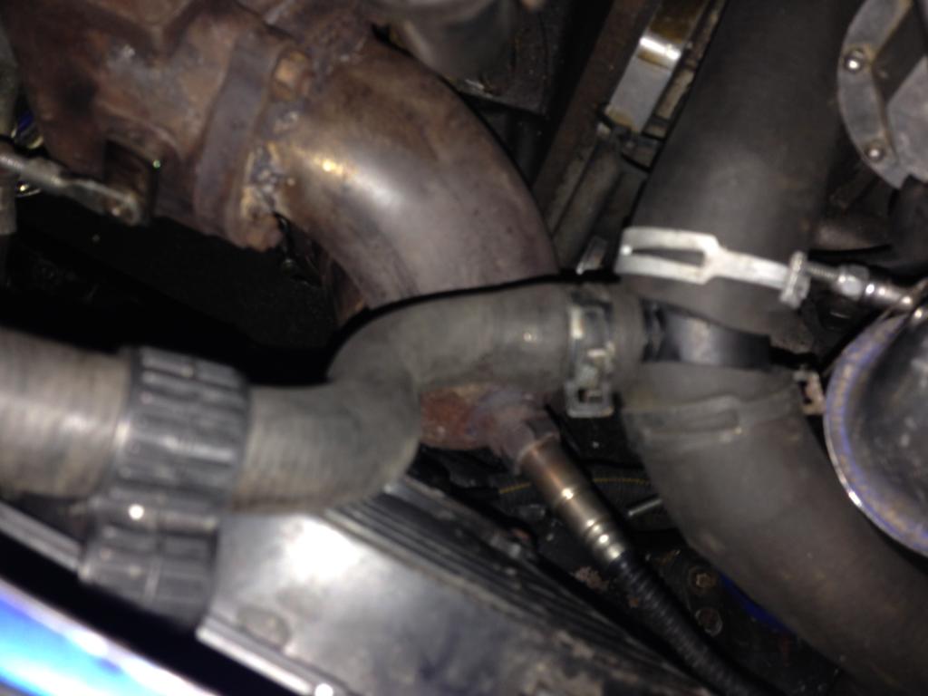

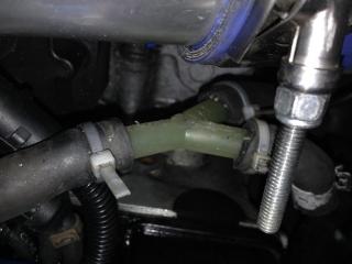

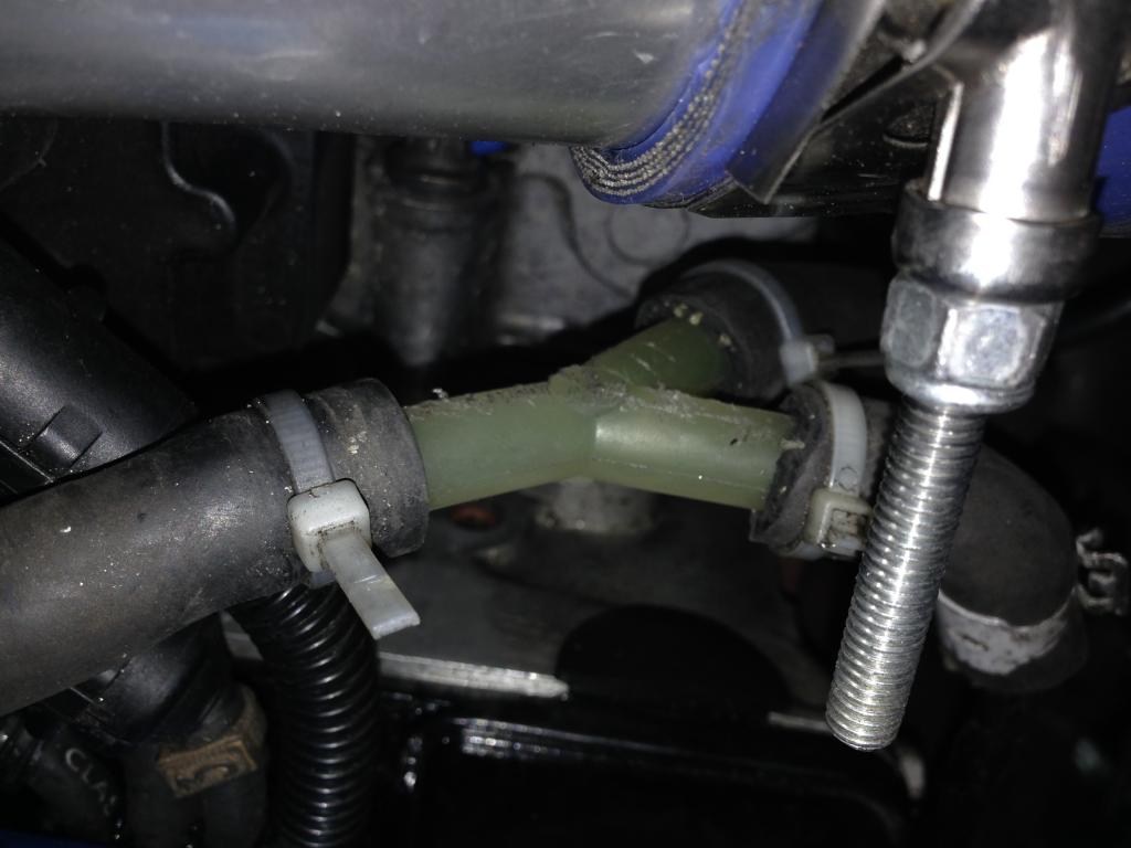

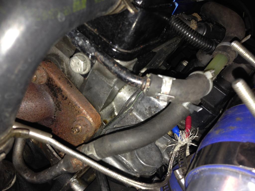

petite modif pour le refroidissement turbo:
amateur du system D
le but est de créer une aspiration de la sortie d'eau du turbo afin d'appuyer le circuit
En turbo et parfois en Athmo
MessagePosté le: Vendredi 04 Avril 2014 18:19 Répondre en citantRevenir en haut de page
Salut Arthur, en gros tu as "shinté" la sortie d'eau turbo pour qu'elle arrive sur la grosse durite d'eau de retour culasse ? dans quel but ?
GsI ArTHuR
Messages: 1314
MessagePosté le: Vendredi 04 Avril 2014 20:33 Répondre en citantRevenir en haut de page
En gros l eau sort du gros tuyau de sortie radiateur le plus froid on va dire remonte dant le turbo ressort et va dans la fourchette de retour du vase d expension. La fourchette permet de créer un aspiration pour forcer l eau a passer par le turbo cette aspiration est créer par la pression de la durite de sortie culasse

Ce que t'appelle la fourchette c'est la partie plastique qui ce sépare en 3 ?
Donc sur cette fourchette tu as l'entrée turbo, sortie turbo et retour grosse durite eau ?
MessagePosté le: Vendredi 04 Avril 2014 21:37 Répondre en citantRevenir en haut de page
A vue de nez, c'est sensiblement le même montage que sur le Z20LEH
GsI ArTHuR
Messages: 1314
MessagePosté le: Samedi 05 Avril 2014 07:17 Répondre en citantRevenir en haut de page
Sur la fourchette j ai branché sortie culasse et sortie turbo et le tout va dans le base d expension
Oui c'est le même montage que les modif z20let

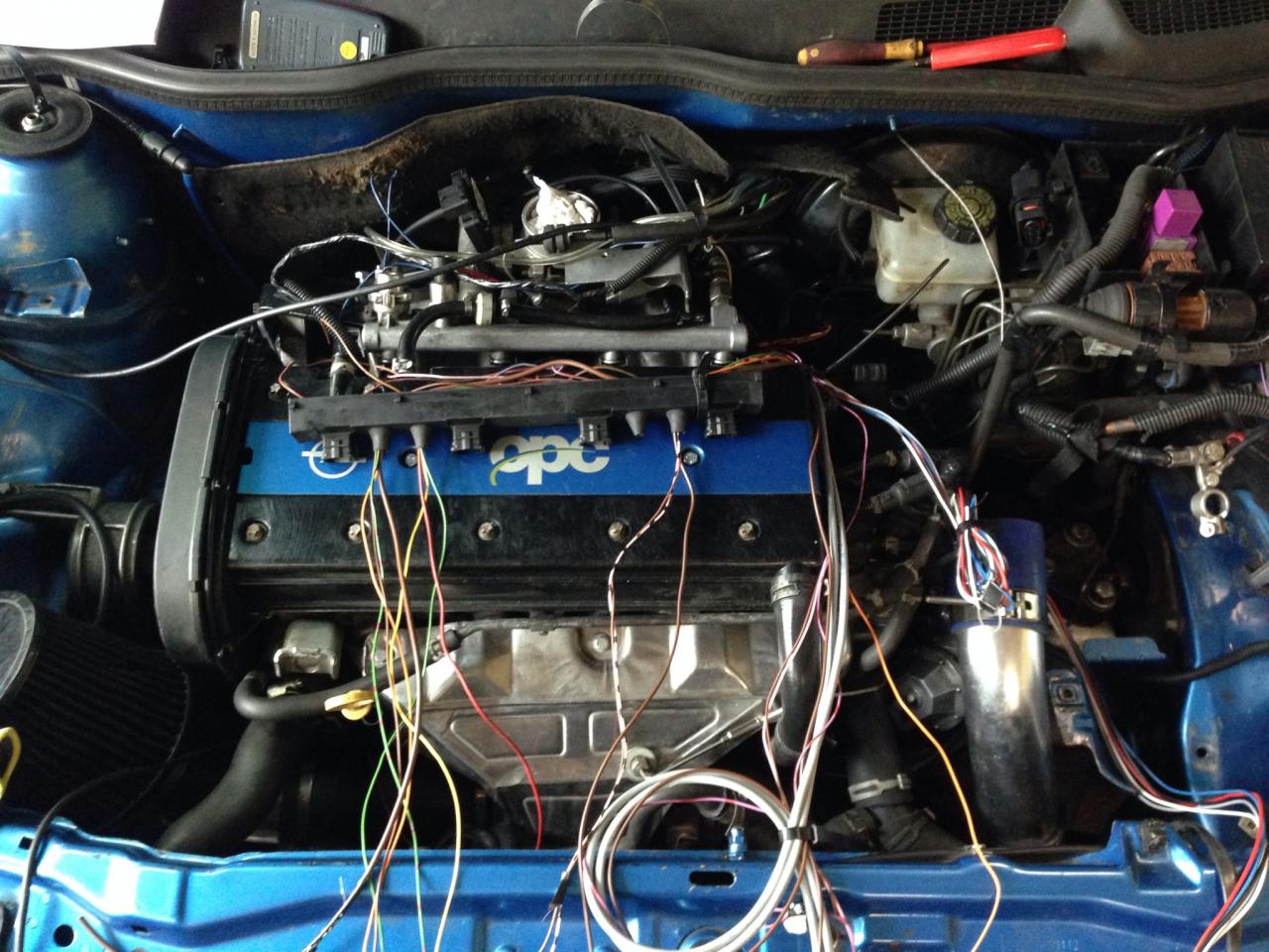

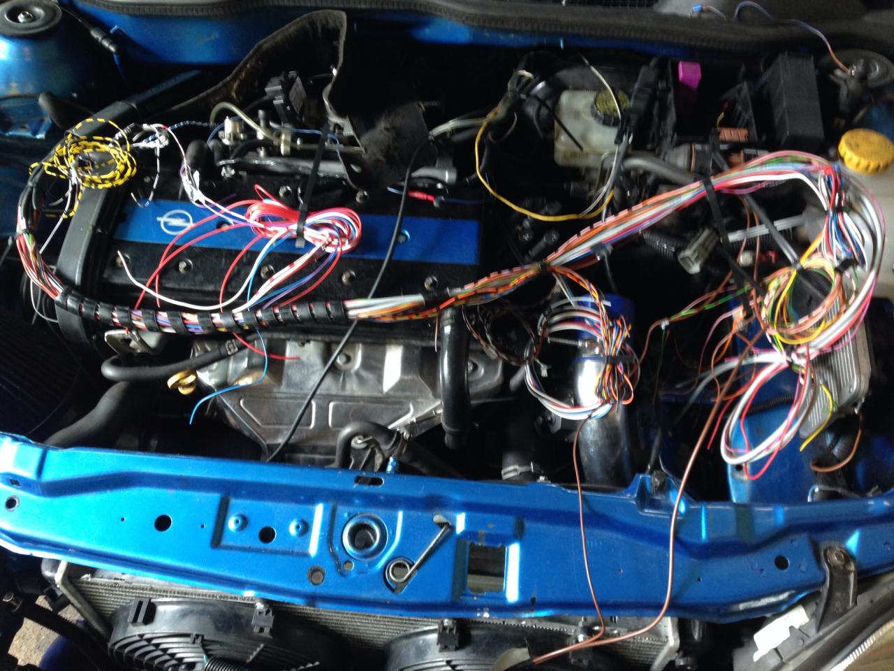

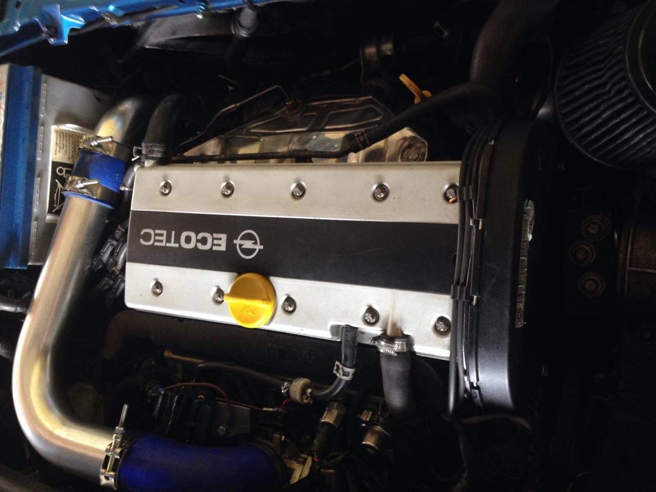

préparation du moteur pour passer en séquentielle avec la challenger 6

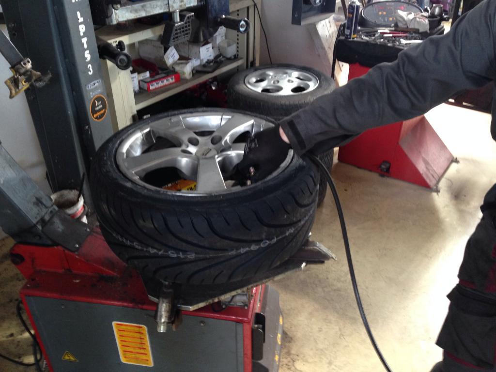

J ai pu les monter sans cales car elles ont un ET 37 malgres tous ça passe plus juste que les jantes de speedy mais c est , pour ma part très joli à voir.
Reste a changer les pneus car en 235 40 18 le compteur est complètement out ainsi que le réglage amorto

Tu veut pas plutôt dire 225/40/18?

Ca rend très bien , niquel , quel fouillis pour le faisceau C6+ Seq Shocked

Sylvain en faite pour être plus précis les deux a l avant sont en 235 40 18 et a l arrière j ai des 225 40 18
Et l idéal c est d'avoir les 215 35 18
Christian fabrique un faisceau de moteur est une histoire de patience car c est le bordel et pas le droit a l erreur mais j avoue que j adore ça

Sur mon ex G j'étais en 18 et j'étais en 225/35R18 c'était parfait, niveau compteur aucun décalage.
