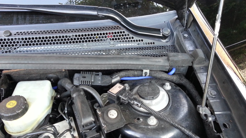

Une intégration au top Cool
Bien jouer collégue opciste Wink

c'est propre Cool
tu as trouvé une cloche en 52?

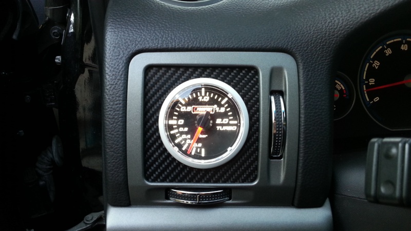

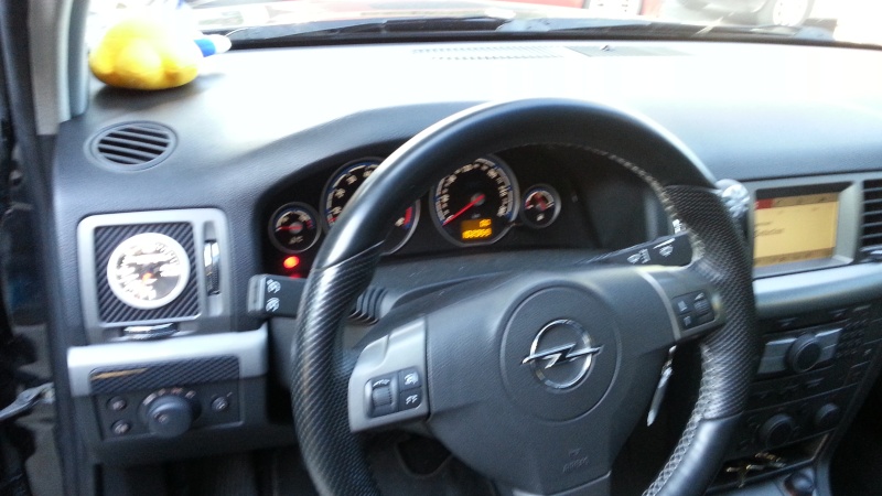

Oui en 52mm.
Voiila mano branché je prend 0.8gr jusqua 6000tr et apres de 6000 a 6500tr je prend 0.5gr.
Javait un doute sur les pressions donc je les est prit avec le tech2 et sa donne 180kpa donc sa confirme.
Je souffle vraiment pas fort!

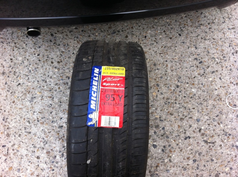

Mano installé!
Mes Michelin pilot sport 2 reçu!
Et petit cadeau de la poste ce matin!

MessagePosté le: Dimanche 06 Juillet 2014 10:00 Répondre en citantRevenir en haut de page

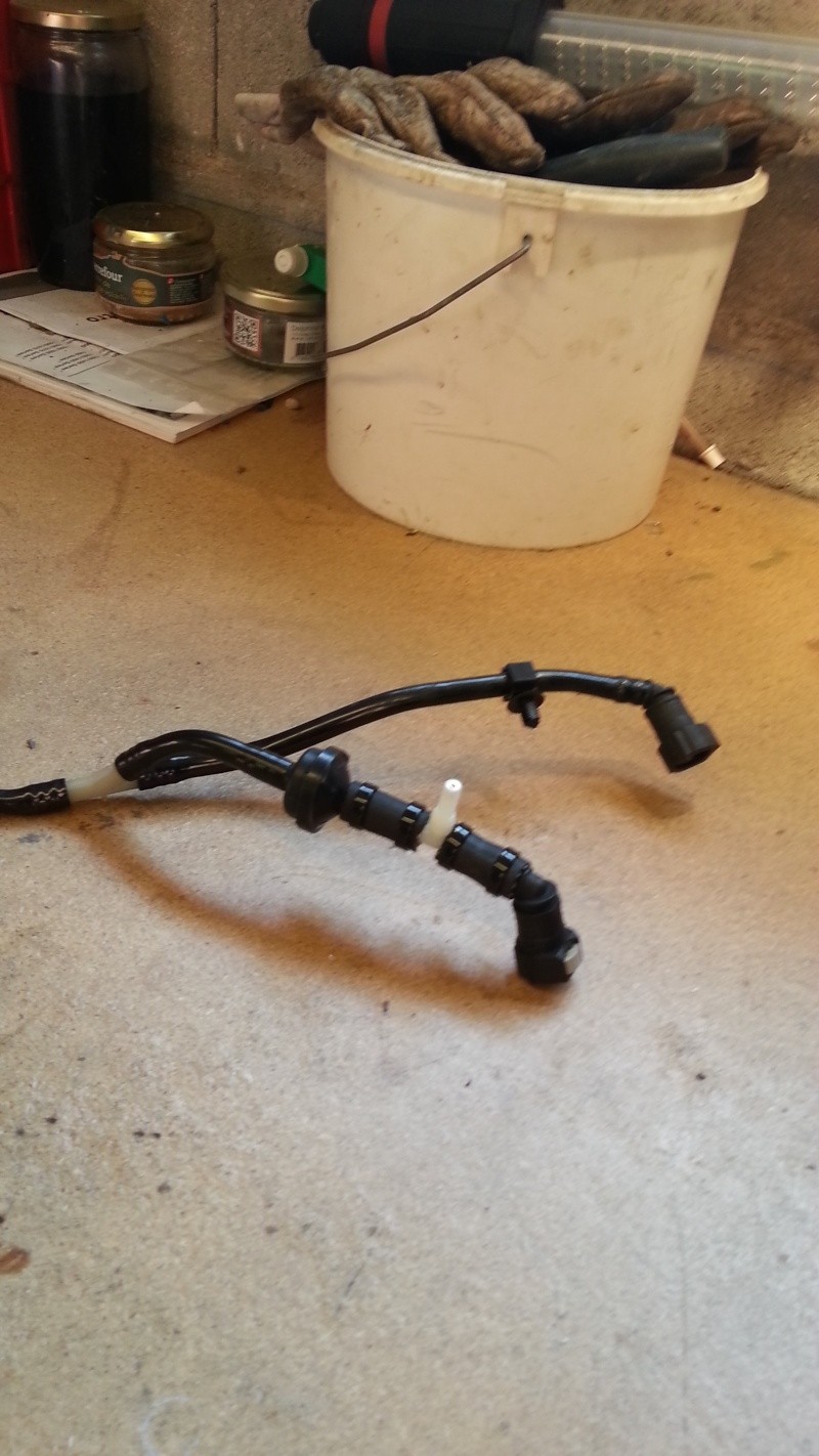

MANTAO a écrit:
Mano mécanique ou électronique?
Si méca,tu le branche avec un "T" à la dépression du turbo! Wink
Sur un turbo avec une électrovanne de commande de wastegate, ça ne donne rien de bon puisque cette dernière ne fait que s'ouvrir et se refermer indépendamment du boitier papillon
Donc par défaut il faut se repiquer sur le régulateur de pression d'essence ou quoi que ce soit d'autre directement relié à l'admission en aval du turbo

MessagePosté le: Dimanche 06 Juillet 2014 10:16 Répondre en citantRevenir en haut de page
Exact isma! Moi ces relier au tuyau qui va du mastervac a mon collecteur dadmission!
MessagePosté le: Dimanche 06 Juillet 2014 12:51 Répondre en citantRevenir en haut de page
Yep bien joué, montage propre comme d'hab Wink

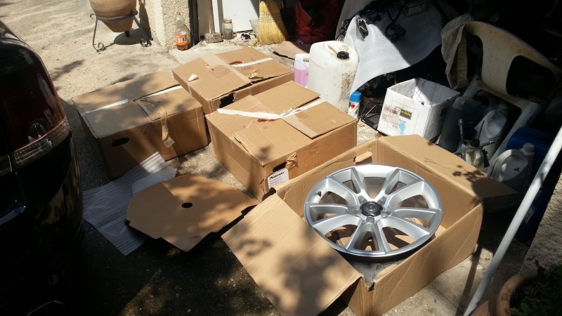

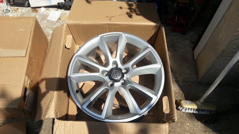

Petites modif du week end!
Et ce matin j'ai été chercher les nouvelles roulettes en 19 de la vectra! Les BK999!
Et la vectra sur chandelles en attendant les pneus!
