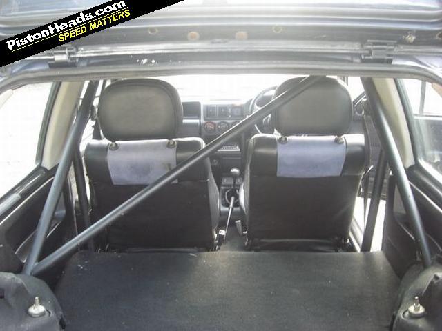

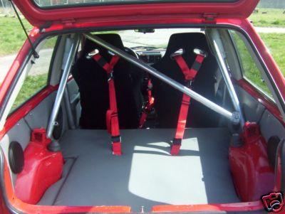

La banquette arrière non, trop lourd mon fils ! faudras encore que je voie à ce que je vais faire pour la "déco intérieure"; la le principal intéret des sièges c'est de se monter tout seuls (comprendre : sans modif) et d'offrir un vrai maintiens, l'habitacle ça va être un vrai chantier pour faire quelque chose de clean, le ciel de toit pourrissait à vue d'oeil, donc y'en à plus, les panneaux de porte arrières idem, le tableau de bord est pas ultra clean et la tole intérieure à toujours la couleur d'origine.
Je veux quelquechose de light et fonctionnel, mon but est pas de faire un showcar, mais une caisse qui marche pas trop mal. Je pense que la seule option "potable" serait de démonter tout l'intérieur et de le faire repeindre complétement pour remonter uniquement les sièges & panneau avant.
Le kit je sais pas encore trop quand ni comment le poser... faut que j'me décide la dessus, mais ça court pas la rues donc j'ai pris ! J'hésite à le faire peindre et à la poser, ou alors à le peindre vite fait au plasti-dip noir mat et à voir ce que ça donne. (mais bon, s'pas la solution la plus clean du monde)

MessagePosté le: Samedi 11 Janvier 2014 22:01 Répondre en citantRevenir en haut de page
c vrai que repeindre l’intérieur ça serai sympa, mais par contre trop de jaune tue le jaune Confused
ouep pour le kit, un gris anthracite ca peu etre sympa Wink
et pour l'interieur, un fin placage bois avec une moquette
MessagePosté le: Samedi 11 Janvier 2014 22:06 Répondre en citantRevenir en haut de page
Heu oué, l'intérieur il sera pas peint en jaune s'il est peint Laughing
Et effectivement j'poserait peut-être de la moquette au sol, c'est les soldes chez casto Mr. Green
Mais bon, la faut que je me concentre sur faire démarrer le XE, les sièges c'est 4 boulons et 10min. le reste même y réfléchir ca prend trop de temps Laughing
