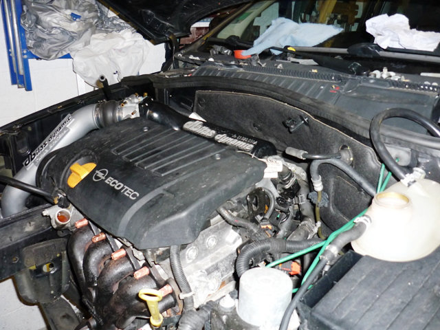

Ta pas une photo de plus près !! On dirait qu'il sont pas assez vissée !!
Si il sont vissée a fond essais de mètre des rondelles et sa devrais allez!!
Mardi 02 Avril 2013 20:07 |
Tous les goujons sont serrés à fond, rondelles je n'ai pas la place car sur certains écrous c'est déjà limite pour qu'ils passent...
Mardi 02 Avril 2013 20:12 |
Tu prend des rondelles et tu leur fait un méplat et le tour est jouer!!!
Mardi 02 Avril 2013 20:13 |
surtout que les goujon ne doivent pas etre bon alors, car sur la photos ils ne sont pas assez vissés.
Mardi 02 Avril 2013 20:49 |
Et pourtant si ils sont vissés à fond

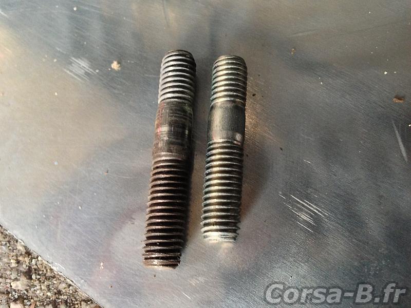

J'ai passé 4h, rien que ça... lundi après midi afin de remplacer les goujons pour le collecteur d'échappement avec les nouveaux écrous partout où j'ai, serré à fond en commençant par le centre. Résultat ? Ça fuit encore ! Cette fois ça ne fuit plus sur chaque cylindre mais uniquement sur le 1er et le dernier... Fais chier, ça va finir avec de la pâte si ça continu...
Pour info avec les goujons de Z20 ça va mieux, par contre les écrous sont bien aussi mais quelle galère avec le peu de place que j'ai... 4h pour desserrer 9 écrous, retirer 9 goujons et remettre 9 nouveaux et serrer les 9 écrous... que du bonheur...
Petite photo des différences entre les goujons
Jeudi 18 Avril 2013 21:03 |
Collecteur vrillé au final?
T avais essayé de poser un niveau dessus a l époque voir si il tirait droit?
Jeudi 18 Avril 2013 21:17 |
Tu devrais trouver une fraiseur qui t’aplanisse, le collecteur, tu sera largement moins embêter, ou sinon essaye un joint composite.
Pour la pâte à ce niveau, je ne sais pas si cela tiendra dans le temps, mais tu peux essayer, cela coûte rien.
