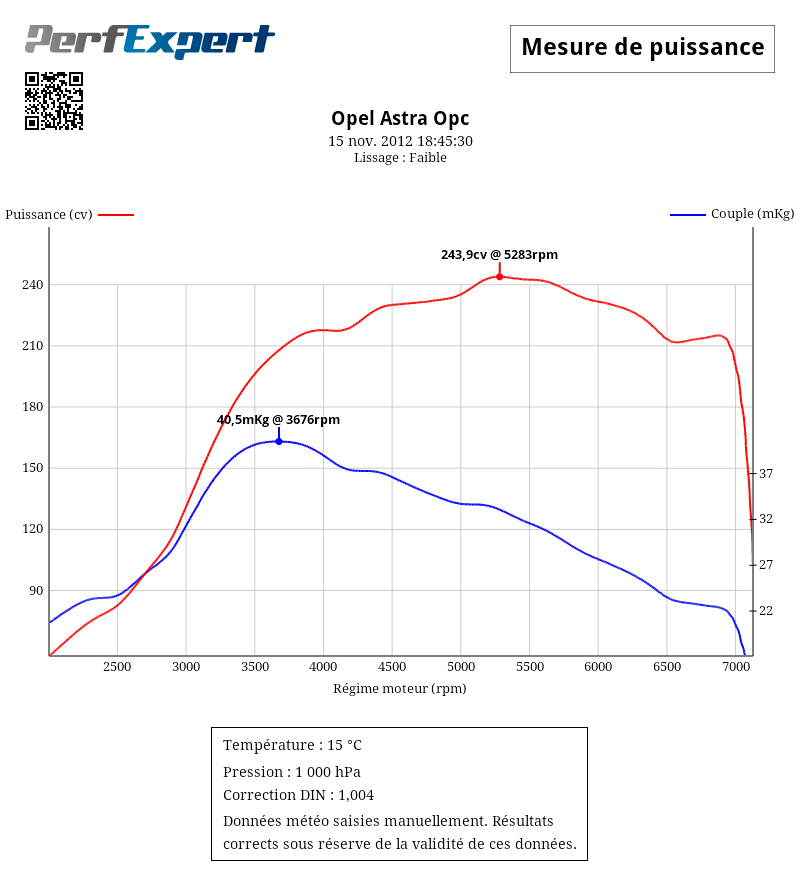

ya que moi que ça choque la courbe montagne russe?
c'est exactement ce que j'etait en trin de me dire Shocked
MessagePosté le: Mercredi 09 Janvier 2013 22:54 Répondre en citantRevenir en haut de page
Moi je me rappel un truc sur ma H opc et la G opc du corse.
C est quand tu mettais pied dedans,ça poussait pendant un temps,arrêté puis reprenez ainsi de suite,et beaucoup était a ressentir ce petit truc.comme ci l électrovanne coupée puis reprenée.
Des caisses a code panne a fuir Laughing
Mais l histoire de la clim est possible,pour refroidir le moteur sur le banc quand tu es haut dans les tours Laughing

Sur route ça ce sent pas, je pourrai pas vous dire pourquoi?
MessagePosté le: Mercredi 09 Janvier 2013 23:09 Répondre en citantRevenir en haut de page
soit patinage ce que je pense pas soit soucis moteur
MessagePosté le: Mercredi 09 Janvier 2013 23:10 Répondre en citantRevenir en haut de page
Banc a 4 rouleaux ou a 2?
Car Tony a l époque sur un banc 2 rouleaux,avait la voiture en défaut,car le calculo ne voyait pas les roues arrières tourner,du coup il a sorti 110cv mais des vrais Laughing
MessagePosté le: Mercredi 09 Janvier 2013 23:11 Répondre en citantRevenir en haut de page
on avait rigoler ce jour là, aussi bien qu'un tdi 90 pucé Laughing Laughing Laughing

Le banc était que sur 2 rouleaux lors de mon passage
MessagePosté le: Mercredi 09 Janvier 2013 23:23 Répondre en citantRevenir en haut de page
Et tu as viré aucun fusibles?
ludopc60
Messages: 840
Localisation: DTC :-)
MessagePosté le: Mercredi 09 Janvier 2013 23:26 Répondre en citantRevenir en haut de page
Bah non il a juste déconnecté l'ESP
A moins que la carto supprime la correction de l'esp, il faut en effet virer le fusible
Sinon Vinz, je suis en stage 2 mais je suis loin d'avoir 270cv, voici ma courbe
La carto est donné pour 250cv et 400 de couple
MessagePosté le: Mercredi 09 Janvier 2013 23:45 Répondre en citantRevenir en haut de page
Je pense que c est pour ça que la courbe est pas jolie mais que sur la route tu sent rien,Tony avait du débrancher le fusible ABS/DA et déconnecter l esp pour avoir ses chevaux et une courbe correct.
Indirectement ton calculo a du brider le moteur par moment.
Ça reste qu une simple supposition
Non mais arrêtez,je vais finir par croire que je sors 204cv d origine Laughing

Ah non sur route je sents rien, le coyote peux le dire, ça doit etre ça alors, du coup je suis blasé
Arrête de dire des conneries , a voir comment tu me remontais au run tu doit avoir un bon 280cv . Elle pèse combien ta kadett ? (sans l'ampli Laughing )

Du coup avec cette histoire de fusible vous pensez que ça changerai beaucoup au niveau du résultat des cv et couple, c'est peut etre aussi du a ça les pertes excessives ?
MessagePosté le: Jeudi 10 Janvier 2013 07:38 Répondre en citantRevenir en haut de page
Difficile a dire,si tu as l okaz,retest soit sur un banc a 4 rouleaux soit enlevant les fusibles DA/ABS et bouton esp déconnecté.serais la seul soluce pour dire si ça joue.
