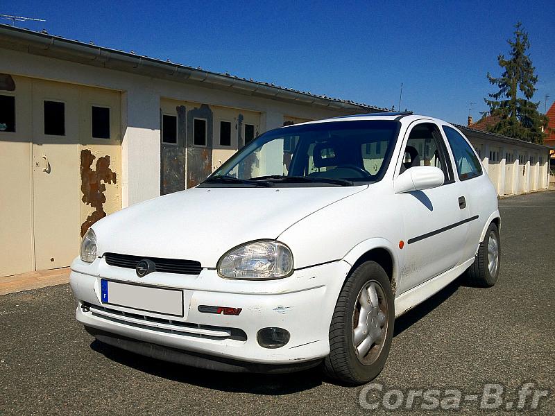

MessagePosté le: Lundi 10 Septembre 2012 19:36 Répondre en citantRevenir en haut de page
Allé bon gros détérrage...
La boite dans son jus, avant nettoyage
Le bas moteur
La boite nettoyé (enfin le plus gros de la merde est partie)
Le moteur en cours de remontage
Le moteur quasiment remonté
Le moteur à donc été completement démonté, tous les joints ont étaient refaits, coussinets changés, la segmentation à été refaite et les cylindres ont étaients deglacés et rodés, culasse et bas moteur rectifiés.
Petit avancement, mais surtout rentré des pièces necessaires pour remettre en route le moteur
L'intermediaire ainsi que le cata
Les durites, support moteur et j'en passe
La bete dans son jus lol
Le moteur écolo...
Le moteur pas écolo Very Happy
1er demarrage
http://youtu.be/45mVpx0IFnw
La corsa est en carrosserie, elle sortira normalement pour fin aout.
En attendant il me manquait une pièce de carrosserie qui d'après opel chez moi n'est plus trouvable chez GM.
Le cache bas de caisse avant, je n'ai pu en acheter qu'un sur les deux qu'il me fallait.
J'ai donc fait repliquer:
Photos:
Le moule pendant la coulée:
Un petit manque de matière on a donc fait une reprise de coulée:
Et voila après un peu de ponçage
La Gsi au départ pour la carrosserie:
Alors j'ai questionné le carrossier concernant le montant et voila donc la réponse:
L'apret que vous voyez en photo et un apret sinto, expres pour les zones ayant recu du sinto, donc les montants non pas eu besoin de soin particulier en sinto donc pas la peine.
Les prochaines étapes:
- Mise en apret classique sur tout le véhicule
- Poncage de l'apret
- Mise en peinture en deux couches avec entre chacune un poncage
- On casse le brillant
- On vernis.
Sur cette photo j'ai remis les poignées de porte, les clips bas de caisse, les gicleurs de lave glace (repeint au passage) et j'ai reposé les ailes
Ici repose des feux AR, de l'essaui glace, de la commande pour l'ouverture du coffre et du support du spoiler
Sur cette photo on peu voir la repose des baguettes du toit repeinte par moi meme et le liseré noir du spoiler que j'ai du faire car le carrossier avait tout peint en rouge pour le spoiler.
Enfin les yeux de la bète sont revenus Very Happy
Mise en peinture noir mat des parties des rétros visibles de l'exterieur
Une fois le tout remonté
Les monogrammes, ou emblèmes, n'est plus dispo chez Opel que le logo Opel, les autres ont du être restaurés.
On continue l'avancement, le logo sur la calandre était HS, j'ai racheté sur Ebay.uk des logos pour roues, qui font exactement le meme diametre que celui de la calandre, soit 75mm
Le PC avant remonté, restera que l'emblème à coller
Le becquet posé.
Corsa GSi16V
