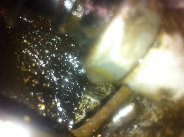

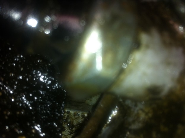

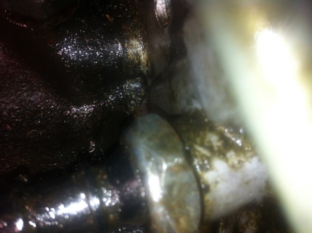

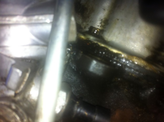

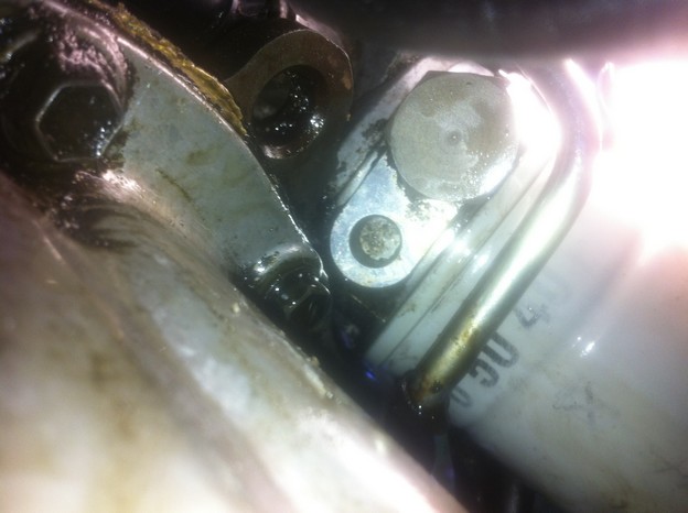

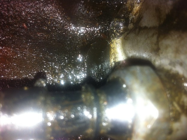

on voit quand même bien d'où ca fuit, tu sais ton appareil photo n'est pas obligé d'etre devant tes yeux pour prendre des photos, tu peux tendre le bras pour prendre des photos par l'arrière et nous montrer à quoi ca ressemble coté sonde, car là à aucun moment t'as pris en photo l'endroi d'où ca fuit, si ca se trouve t'as un trou dans le bloc ou dans la pompe et on peut mm pas le voir!
avec un tel débit d'huile ca ne peut être qu'un truc qui crève les yeux comme soucis!

ok je veux bien, mais c'est ma fille qui a 16 ans qui tenait l'appareil

je parlais de photos Wink
pacque là pour la vidéo, elle a plutot bien fait de se tenir loin Shocked Wink

pour le coup ca sent le démontage de pompe a huile j'ai l'impression
on dirait que le joint a lacher
impressionnant quand meme Shocked

pour moi ca ne peut pas etre la sonde le raccord d'huile car le jet est "plat".
je pense que tu as le joint entre le carter de pompe et le bloc moteur qui est HS, voir pire une fissure dans l'un ou l'autre.
c'est impossible que tu trouve pas ce que c'est, la fuite est énorme, ca doit sauter au yeux

Franchement, on voit rien du tout, l'accès est tellement limité la dedans. J'y vois rien du tout. que la pomp soit fissurée, ça ira, mais si le bloc l'est, faut que je sache rapidement, car je me retourne contre le vendeur de la voiture, car c'est pas possible que c'est jamais arrivé.
