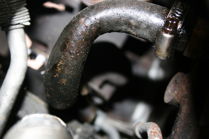

Quand je dis vers l'arrière, c'est du côté de l'habitacle
Confirmez moi que ce n est pas forcément grave ?
Si c'est le joint de vilo, faut il faire une dépose moteur ?
Imageturbo, c'est sec
Imagedu coté du filtre, c'est relativement sec
Ah oui, autre modification que j'ai faite, c'est le changement de galet tendeur accessoire mais je pense que cela n'a rien à voir

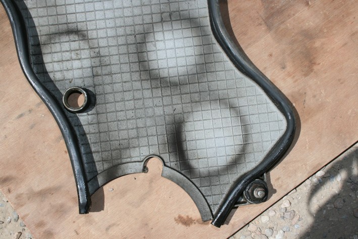

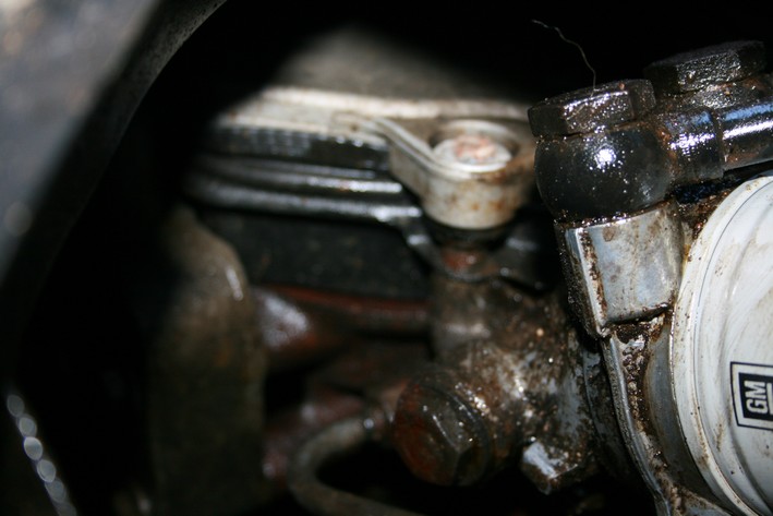

cache distribution retiré, ça vient pas de là. bonne nouvelle ou du moins c'est ce que je pense
ImageImageDe plus en plus convaincu que ça vient proche des environs du filtre à huile
MessagePosté le: Lundi 25 Juin 2012 16:07 Répondre en citantRevenir en haut de page
Déjà cela élimine un endroit à examiner Wink
Cela peut être la pompe à huile. Vérifie que la plaque sandwich ou se trouve le filtre à huile est bien serré. Cela m'est déjà arrivé que la plaque se desserre en enlevant le filtre à huile.

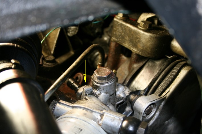

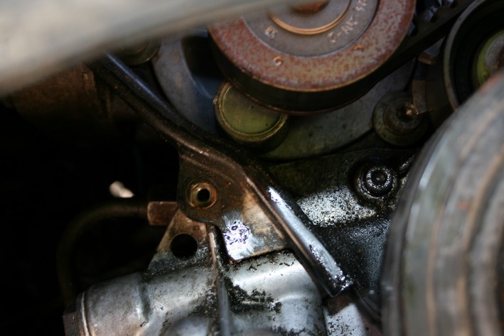

j'ai nettoyé à l'endroit qui me semble le plus logique. demain je vais chercher de l'huile de merde, parce que pour gaspiller autant mettre de la daube. j'ai nettoyé tout l'endroit de la pompe
Il y a un écrou de 23 que je n'arrive pas du tout à atteindre avec la clef. impossible. et le pire c'est que je pense que c'est pas là que ça s'évacue. c'est le contacteur de pression d'huile.
je mettrai en route et je vais tenter de faire une vidéo, tout comme tu as dis mic
MessagePosté le: Lundi 25 Juin 2012 17:52 Répondre en citantRevenir en haut de page
passe par en haut pour ce vis logiquement c'est bon pour le vissé comme ca Wink

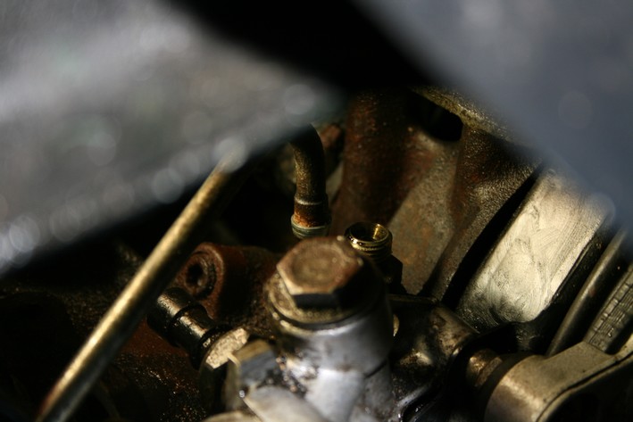

Impossible, ma clef de 23 est trop longue et but systematiquement sur la biellette de direction
J'ai dévissé le retour du turbo et resserré la vis qui recoit le conique. et j'ai pu serré avec un doigt avec le cliquet. j'ai du faire un demi tour au moins
Ca se voit que j'ai nettoyé ? Laughing Laughing
MessagePosté le: Lundi 25 Juin 2012 20:13 Répondre en citantRevenir en haut de page
bof bof le nettoyage Laughing
je déconne Wink
t'a revissé la sonde a la main? Shocked
comment ca se fait que tout est désseré la derrière Question Exclamation

non la sonde je l'ai pas resserré puisque j'y arrive pas avec la clef, c'est la vis (sur le bloc) qui recoit le retour d'huile du turbo. serré à la clef à cliquet mais ce fut vraiment très facile
ouais bizarre je trouve aussi
MessagePosté le: Mardi 26 Juin 2012 08:50 Répondre en citantRevenir en haut de page
Le tuyau qui est au dessus de la pompe à huile à l'arrière du bloc n'est pas le retour mais l'alimentation en huile du turbo!
Donc forcément si elle est desserrée toute ta pression d'huile s'évacue par la!
Si tu l'as resserrée tout doit être ok maintenant non?
