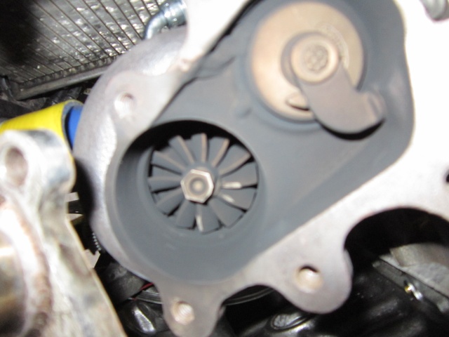

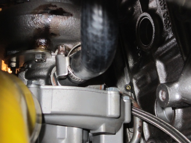

bon j'en reviens au k26,
je sais pas si la turbine est pas en train de faire bisous bisous a ma cloche par feu,
je m'éxplique ralenti et acceleration nikel mais a la décelration ca frotte a quelque part et j'ai bien l'impression que c'est coté corps chaud Confused Rolling Eyes
j'ai bine tourné le compresseur a la main et pas de retenue ...
bref, je vais essayé de tombé le coté chaud pour voir ce qu'il en est aussi au niveau du jeu axial Rolling Eyes
surtout qu'en plus maintenant que je la fait monté a 80°C ca commence a pissé l'huile
sur la photo,on voit bien que y'a une vis qui est pas serré comme les autres,pourtant j'ai pas pu la mettre mieux en place et apparement on dirait avec la tige qui tiens les deux,cette derniere n'est pas droite

qu'il pisse l'huile, ca m'étonne même pas! tous les K16 pissent par la, de plus avec un pompe de Z et sans restricteur (je présume) c'est encore pire.
si ton corps chaud est mal serré la turbine peut touché le corps, mais ce serait aussi à l'accel (pour moi) et si c'est le cas, ta turbine est deja abimée.

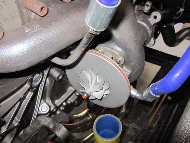

MessagePosté le: Jeudi 14 Juin 2012 20:06 Répondre en citantRevenir en haut de page
bon bonne nouvelle apparement
le turbo n'a rien tout du moins au niveau de l'axe
le bruit viendrait du clapet je l'ai serré a fond et miracle plus rien
donc on verra bien dans le futurs s'il tiens ou pas,mais ca me fait déja moins souci

Comme ta du te faire chier à demonter le turbo sur place....pfff
Yo la ligne touchera jamais, je pourrais faire la vidange sans la levée... Laughing Laughing
Sinan, beau taff et.......ESSAYE CE p*t** DE K26 qu'on sache ce qui vaut.
