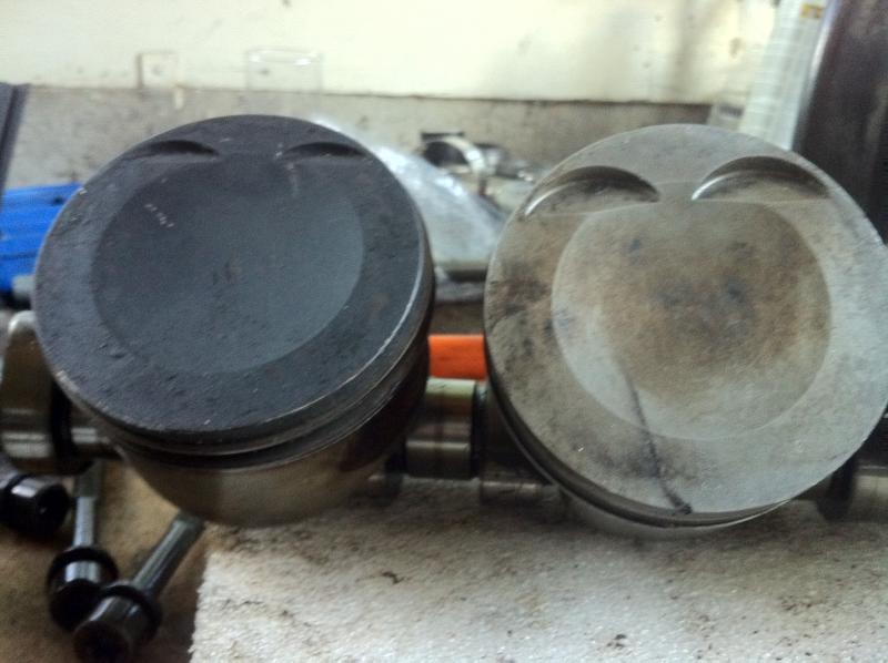

pour avoir posé l' admi en XER et rouler un peu en z20let la monter en régime est totalement differentes les levées sont de 11.8XER 10.8XEV 9.8 pour Z20let je dois pas etre loin par contre attention les tête de piston de XER sont usiner pour laissé passer les soupapes je ne sais si ca passe sans effleurer sur d'autre piston.
pour en revenir aux pistons ce sont des Malhe forgées pour le XEV et XER mais j'ai pas de Z20LET pour vous confirmer s'il sont forgées.
vous pouvez mettre les deux de XER mais avec une gestion d'origine je déconseille. j'ai essayé comme ca la temperature monte trop vite trop de compression 'on l'entend à l’échappement il faut absolument décroiser si on ne veux pas refaire des joint de culasse tout les 1000 bornes..
chaque moteur est différent et un "décroisage' de 6°à 12° est nécessaire.
attention c'est vraiment méchant a partir de 4500 Laughing Laughing Laughing

5000 km j ai décroissé de 2 dents l échappement Tu peux moins mais tu chauffe trop a l échappement pour l avance je dépasse pas 15 d avance Max faut pas oublier qu ils ont enlevé pres 4 milli sur le piston pour laisser passer les soupapes et je ne tourne qu a l éthanol pour le cliquetis et j en ai lorsque je dépasse cette limite

pour les AAC attention quand meme les pistons sont vraiment creusé en admi
XEV et XER

MessagePosté le: Samedi 07 Janvier 2012 12:43 Répondre en citantRevenir en haut de page
Ah oui c'est pas creusé à moitié là! Shocked

Oui je dois en avoir une ou deux ou les soupape on marqué et la culasse n avait rien

le XER est à priori meilleur mais s'il y a un risque de taper les pistons ...
