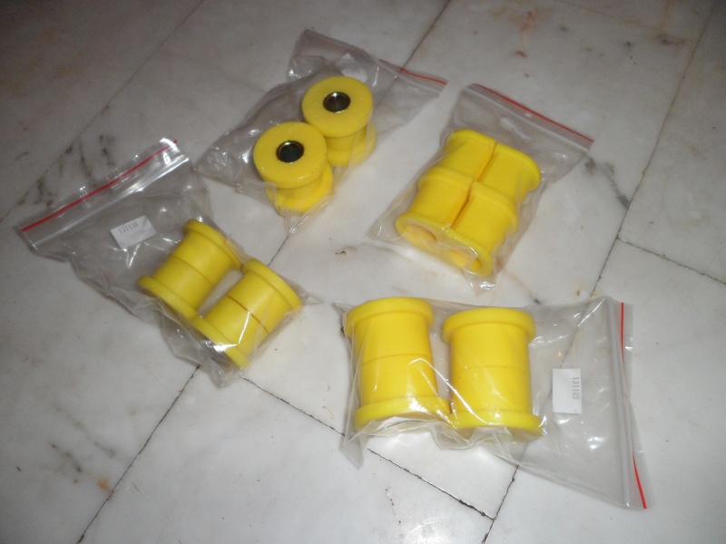

Salut a tous, je profite du sujet pour clarifier un petit truc. J'ai commander des silentblocks superpro que je vais poser cette semaine normalement.
J'aimerais juste être au claire sur leurs emplacements:
Ces deux petits je vois pas ou ils vont?
Uploaded with ImageShack.usImage
Ceux la vont a l'arrière du trapèze me semble t il:
Et ceux-ci vont a l'avant du trapèze:
Merci de me corriger si je me suis planter quelque part..
Brakes? What for?
MessagePosté le: Lundi 07 Mars 2011 08:06 Répondre en citantRevenir en haut de page
Sur la première photo c'est les silent blocs des bielettes de direction, pour le reste c'est exactement ca sauf que ce ne sont pas des trapèzes mais des triangles
