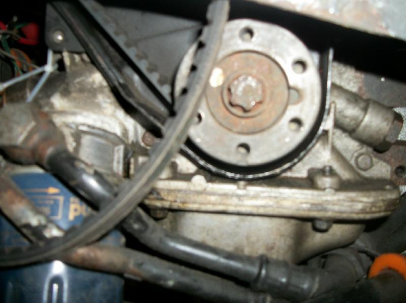

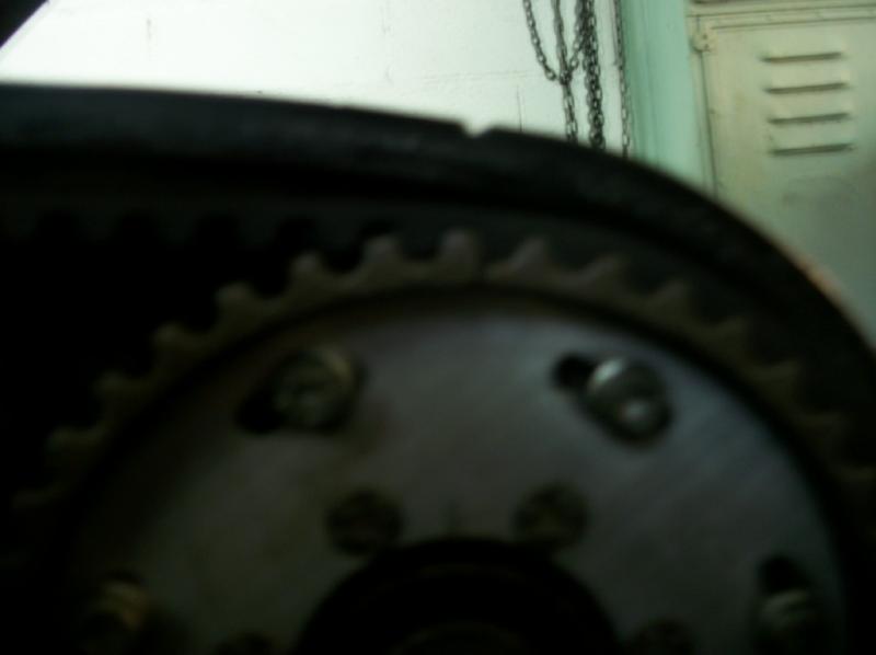

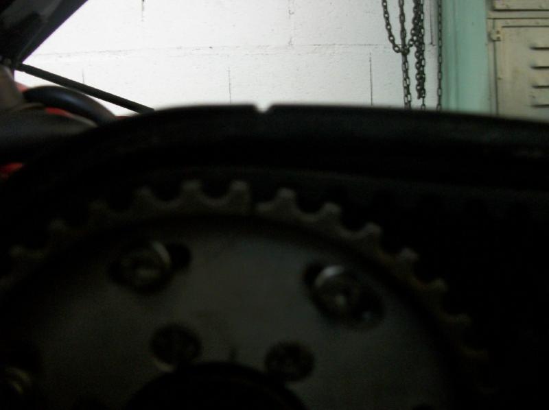

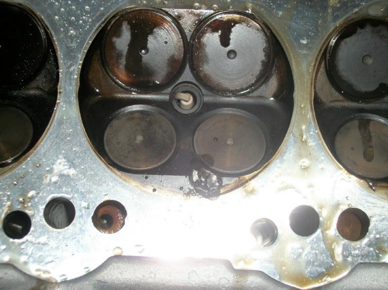

Bon j ai deculassé ce soir
mais avant j ai verifié le calage de la distribe Arrow OK de ce coté la
poulie admission
poulie admission
poulie echappement
poulie echappement
pignon de vilo
pignon de vilo

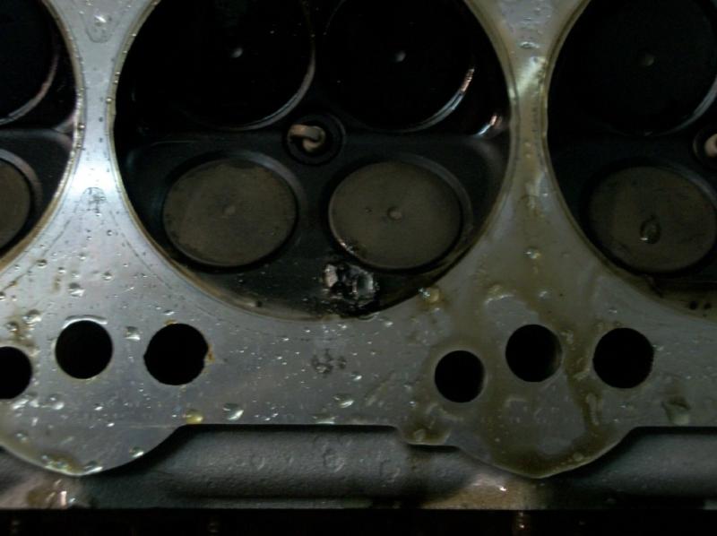

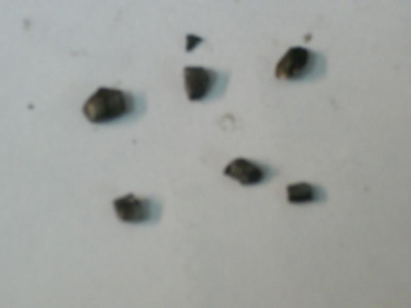

Culasse déposé

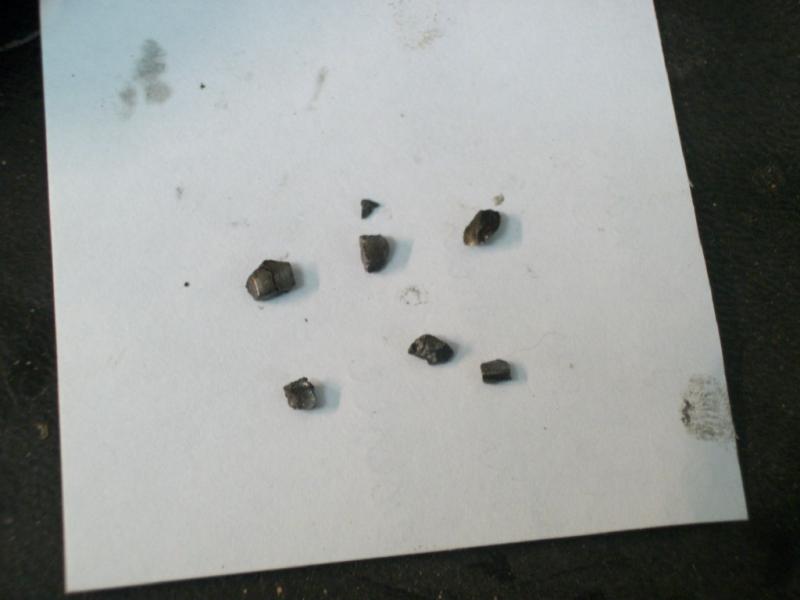

J ai encore retrouvé des bout de métal Confused , c est de l acier car sa s aimante avec un tournevis , je ne sais pas de quoi sa peut venir
morceau retrouvé sur la culasse
morceau retrouvé sur la culass…
MessagePosté le: Lundi 26 Septembre 2011 21:21 Répondre en citantRevenir en haut de page
T'as pas un piston qui se disloque ?
MessagePosté le: Lundi 26 Septembre 2011 21:29 Répondre en citantRevenir en haut de page
Bin ce serai vraiment pas de chance que sa arrive sur 2 bas moteur different
les seules points commun par rapport a la premiere casse sont : boite a air , debimetre , pappillon , Lexmaul , AAC et la culasse ( elle vient d etre refaite )

Jete un œil sur les guide de soupape !
Je Voi que t'as des poulie réglable t'as fait ton calage avant le premier démarrage ?
MessagePosté le: Mardi 27 Septembre 2011 06:09 Répondre en citantRevenir en haut de page
Oui le calage est fait depuis la mise en route Wink

J'ai eu un souci similaire et je pense que lorsque les poussoir ce sont verrouiller certaine soupape on taper les piston après très très peu de km le claquage étais comme un bruit de poussoir
Depuis cela lorsque je refait un moteur avec poulie Reg je démarre en position d'origine et après le rodage je fait le calage

avant de tout remonter il faut absolument trouver d'ou proviennent les morceaux de metal.

99,9 % que c'est des morceau de guide Wink
MessagePosté le: Mardi 27 Septembre 2011 11:07 Répondre en citantRevenir en haut de page
Pourtant quand j ai fait refaire la culasse , je leur avait bien dit de verifier les guides Rolling Eyes
de toute facon , vu le morceau retrouvé , il va bien falloir que je trouve d ou il vient car je vais pas changer de culasse tous les 4 runs Laughing Laughing
MessagePosté le: Mardi 27 Septembre 2011 11:59 Répondre en citantRevenir en haut de page
moi je suis assez d'accord avec l'hypothese de K-Mac, ca collerait avec tes soucis.
même si tes guide étaient OK lors du controle, ce serait apres demarrage que tues soupapes se seraient légerement pliée, fissurant un guide, puis avec qq runs, ca a cassé le morceau et avalé par le moteur.
si tel est ton soucis, les poussoirs mecanique monobloc seraient la solution, ou chnager d'AAC/calage
